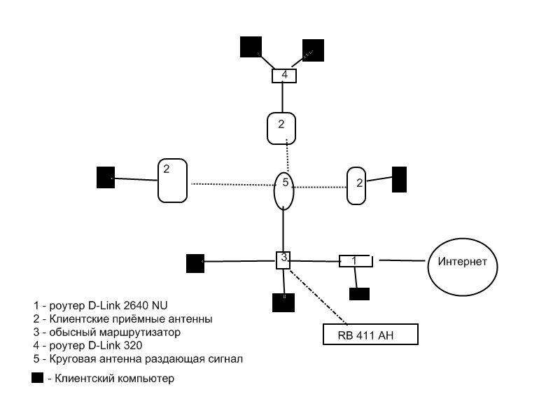

Здравствуйте, такой вопрос: есть RB 411 AH (раньше использовал как БС для Wi-FI клиентов) и 10 компов клиентов
задача:
Настройка RB 411 AH в качестве биллингово сервера, что бы он ограничивал скорость подключениея клиентов и т.д. и т.п (желательно по маку)
топология сети специфическая и приклеплена фоткой
Как лучше всего это сделать? На самой RB 411 AH я видел такую штуку, но не доканца понял как она работает, да и можно ли его ставить в любой точке сети или только на входе инета?
Заранее благодарю

да уж....
по топологии = желательно чтобы роутер стоял последним до инета, ели у устройства 1 есть VLAN то можно это решить через VLANы = то есть не меняя ничего по железу.
Лучший прочтейший биллинг - это Hotspot
по МАК-адресу можно привязать без проблем, а также выставить лимит скорости или трафика
а скриптами сделать и смешанные тарифы, типа 2 гига в месяц, а далее 128 килобит анлима
в общем, как обычно = ютьюб по запросу mikrotik hotspot для набора опыта по данному вопросу

Понятно, спасибо, но вот я немного не понял, будет ли работать если присоеденить RB 411 именно в той точке где нарисоваал.
В том модеме есть VLAN, но как то с D-Link не хочется связываться, прошиваать и т.д. поэтому и был выбрам RB.
микротик лучше ставить на границе, но возможны оба варианта
например если устройство 1 жетско привязать в сторону микротика.
но мне логичнее схема микротика на границе между инетом и пользователями

Не могли бы вы подсказать как устройство 1 (D-Link 2640U) привязать к RB 411??
на клиентском компьютере настраиваемся на микротик в качестве роутера (то есть вбиваем ip вручную)
а на микротике настраиваем так чтоб он на этом интерфейсе забирал клиента
и на этом же интерфейсе микротика вручную делаем настройки для шлюза
биллинг поднимаем на Hotspot - самый простой и верный способ резать тарифы, скорость и трафик
