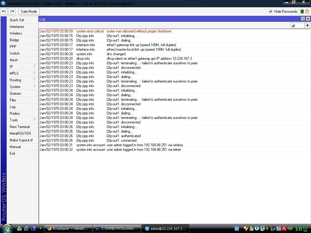

в том то и дело что без настроек он так же перегружается .
в логах пишет "критическая ошибка"

- Сообщения: 170
критическая ошибка эта перезагрузка

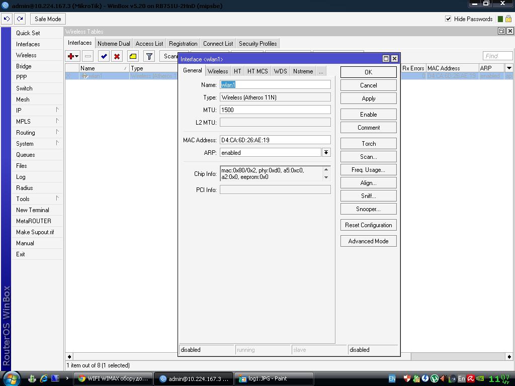

скрины бы настроек вай фая
кстати эта касяк что после рестарта лог стерается надо бы найти скрипт чтоб он в файл сохранял

- Сообщения: 170
во нашел как сделать
system -> loging
вкладка Actions создай
имя любое
Type disk
имя файла любое
колличество строчек хоть сколько только пример 300
file count 2
ок
далее вкладка Rules добавить
tupics Error
Action имя которое ты указал во вкладке Actions
ок
так же сделай для INFO и warring
далее как он перезагрузится жми files находи этот файл копируй на комп и будем смотреть что там надеюсь после перезагрузки он не стерет файл

- Сообщения: 170
еще бы вкладку варлес
