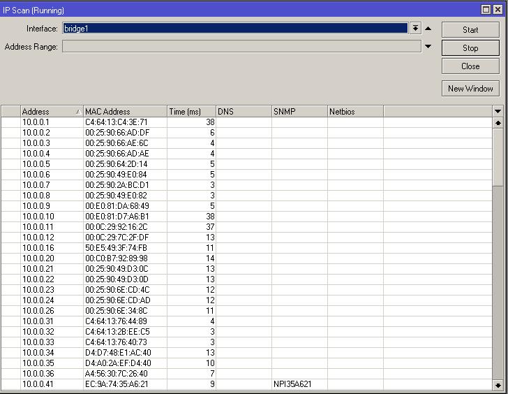

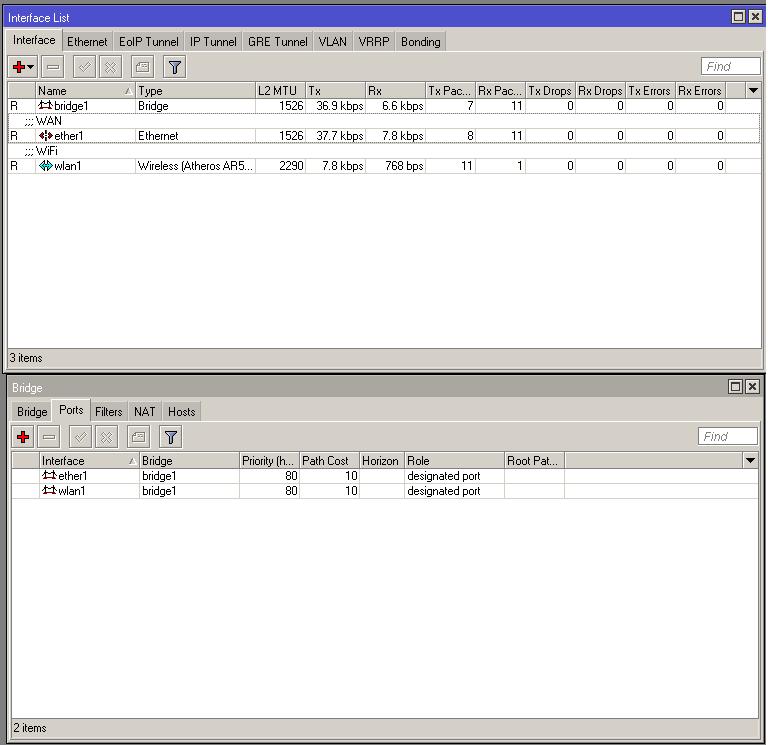

Имеются две платы RouterBoard 411U. На них установлены mini-PCI WiFi модули. Модули сделаны на чипсете Atheros AR5414A. Опознаются как Atheros AR5413. Нужно подключить удаленный компьютер по WiFi через эти роутеры. IP-адреса в сети статические. Первый роутер Eternet-ом подключен к локальной сети, на интерфейс eher1 назначен адрес из локальной сети. Настройки для wlan1: mode - ap bridge (точка доступа). Интерфейсы eter1 и wlan1 включены в bridge1. На удаленном роуторе к ether1 подключен компьютер с IP-адресом из локальной сети. Настройка для wlan1: mode - station. Интерфейсы eter1 и wlan1 так же включены в bridge1. Если нажать кнопку Scanner, то оба устройства видят друг друга по эфиру, но при попытке пропинговать ничего не работает. В интернет выходить не нужно. Нужно подключить удаленный компьютер к локальной сети. Что не так делаю, почему не работает? Может быть нужен драйвер именно для Atheros AR5414A, но как его подставить?
Radius
- Сообщения: 8
- Зарегистрирован: 23 авг 2012, 14:47
Вот настройки 1-го роутера

Radius
- Сообщения: 8
Сделал линию р2р как в указанном примере. Маршрутизаторы могут пропинговать друг друга. Но компьютеры стоящие за маршрутизаторами не могут пропинговать удаленные компьютеры. Интерфейсы ether1 и wlan1 на обоих роуторах включены в бридж. Где копать?
какие айпишники у комппьютеров
и здалайте скриншот
tools- ip scan
interface = brige1
и здалайте скриншот
tools- ip scan
interface = brige1

Роутер, который подключен к удаленной сети имеет IP=10.0.1.26, этот адрес присвоен бриджу, может быть его нужно завести на один из интерфейсов? Удаленный роутер имеет IP=10.0.1.25. За удаленным роутером всего один компьютер с IP=10.0.1.24.
На обоих роутерах картинки и настройки идентичны. Интересно что при IPScan ни ether1, ни wlan1 не видят ни одного компьютера, зато bridge видит все компьютеры, даже те которые находятся за другим роутером.

Если у вас интерфейс в бридже состот - то айпишники нужно в бридже и искать
