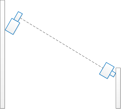

У меня еще вопрос возник, т.к. с беспроводными сетями не очень дружу.
Нужно ли данные точки стараться направить друг на друга как я изобразил на картинке (слева "заяц", справа SXT, соответственно) или же там антенны всенаправленные и особого смысла в этом нет, хотя по высоте там достаточно большой перепад получается?

Dragon_Knight
Сообщения: 1613
Откуда: МО, Мытищи
karbofos, всенаправленные антенны имеют всенаправленность тока по оси X, т.е. по азимуту. По оси Y - чем длиннее антенна и больше усиление, тем меньше угол. В среднем это 20 градусов, далее идет резкий спад.
Вертикальная плоскость:
Поэтому прикиньте угол, если он больше 20 градусов, то располагать нада под наклоном.
На расстоянии 10 метром это не заметно, на 50м - ощутимо, на 500м-1000м - связи просто не будет.
Сообщения: 2350
я бы советовал сделать как на Вашей картинке, то есть чтоб антенны были в одной плоскости
