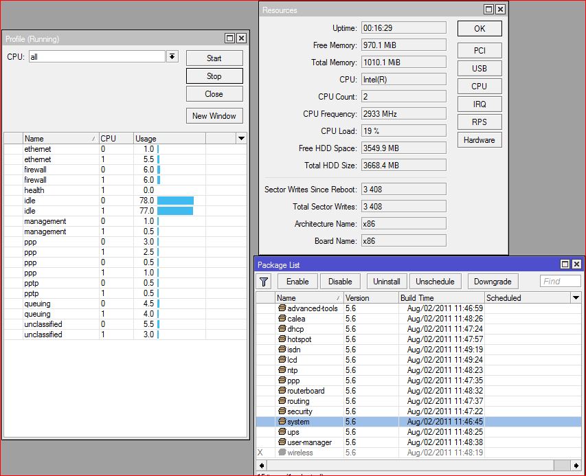

Работает ли версия 5.6 стабильно с многоядерными процесорами?
До этого пробывал ставить 4 версию загружало только одно ядро из 4, остальные ядра почему то не использовались
Использование версии 5.6
Насколько я в курсе, как раз в 5й версии реализована работа с двухпроцессорными рабочими станциями.

Как раз из скрина видно - что процессоров 2 и оба работают одновременно.
