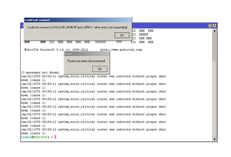

- Из программы настройки постоянно вываливается с ошибками! Только начнешь вникать, а он тебе БАЦ ошибку отображает и закрывает программу настройки.
- Наверное моя вина, после сброса по умолчанию (держал 30 секунд нажатой кнопку ресета) перестал входить в веб интерфейс по адресу 192.168.88.1.
- Произвести какие то настройки через программу (которую скачал с роутера) не удается т.к. в самый неожиданный момент вылетает ошибка и программа настройки сразу закрывается. Прилагаю скриншот ошибок.
В общем, веб интерфейса нет, а программа настройки глючная. Буду еще долгое время вспоминать это ..(непереводимая игра слов)... устройство.

To midisa - Наверное моя вина, после сброса по умолчанию (держал 30 секунд нажатой кнопку ресета) перестал входить в веб интерфейс по адресу 192.168.88.1.
Не стоит до такой степени кипятится, никакой вины ни за кем и никто не ищет. Вы просто сделали своему маршрутизатору Hard reset. Со сбросом дефолтной конфигурации. Для того, чтобы войти в интерфейс управления маршрутизатором, скачайте с сайта производителя утилиту Winbox. Запустите ее, в выпадающем списке (кнопка с точками) вы увидите своё устройство, кликните по MAC-адресу (именно по МАС-адресу) и потом по кнопочке Connect. Устройство предусматривает вариант авторизации и входа в управление по МАС-адресу.
