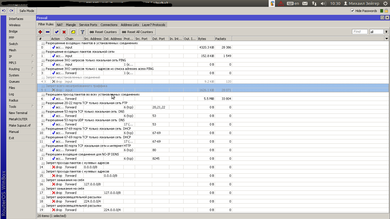

Помогите настроить Mikrotik + NO-IP.
сделал скрипт. Настроил планировщик. Все ок.
Откуда угодно могу конектиться к Mikrotik.
Проблема в следующем. Если я включаю правила "Запрет неустановленных соединений" и "Запрет всего незатребованного трафика" (отключенные правила 4 и 5) то не могу законектиться на Mikrotik. В чем может быть проблема?
Mikrotik + NO-IP

а что вы хотели? У Вас в правилах стоит не сбрасывать входящие запросы.
Сделайте самым верхним правило
ассепт инпут дст- порт=8139
и сможете коннектиться всегда

Сделал.правило поднял выше всех.
chain=input
protocol=6
dst-port=!8139
acept
Все работает,спасибо.
Только вот один вопрос, что это за порт 8139?
chain=input
protocol=6
dst-port=!8139
acept

это порт через который работает программа winbox
- Сообщения: 2360
с мобилы вам отвечал, ошибся потром
действительно 8291 порт винбокс
а правило должно быть
chain=input
protocol=6
dst-port=8291
accept
то есть для порта 8291 протокола ТСР принимать входящие соединения
сейчас у Вас *для всех входящих кроме 8139 принимать входящие соединения* что широко с точки зрения безопасности
chain=input
protocol=6
dst-port=8291
accept
