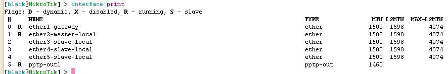

Выкладываю interface и ip print
interface
(55.98 КБ) 116 скачиваний

DeN_238
Сообщения: 253
Зарегистрирован: 19 фев 2012, 16:42
Откуда: Тольятти
В настройках PPTP-интерфейса скиньте галку Add Default Route
