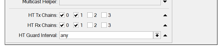

Какие в этом случае ставить галочки в конфигурации в части HT rx Chains и HT tx Chains, у меня пока так:
Во всех мануалах вроде как советуют отмечать все, иначе мол капсман будет использовать только первую антенну.

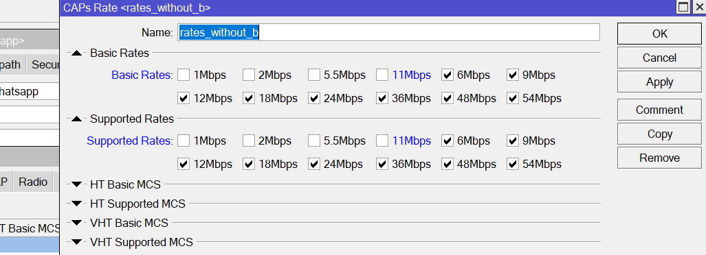

Второй вопрос по rates. Многие советуют отключать низкие скорости, чтобы повысить производительность сети. Basic Rates - это вроде скорости для обмена служебной информацией, для работы самой сети, а Supported Rates - скорости работы сети с устройствами. У меня пока так:
То есть галочки с 1 по 11 сняты, чтобы отключить использование b-режима. Остальные отмечены. Где-то встречал совет, что в supported rates можно отметить все желаемые, а вот в basic rates какую-то одну, скажем 6Mbps, то есть минимальную из желаемых. Верен ли этот подход, как лучше поступить? И есть ли разница в их настройке для 2.4/5Ghz сетей?
Сообщения: 3418
Есть предложение не трогать это вообще. И вкладку Rates и HT Chains.
CAPsMAN выберет все сам.
А для отключения b режима выберите соответствующий Band в Channel.
Я выбираю там Only n. Устройств, которым нужно b и g, слава Богу, нет.
Сколько я не пробовал что-то менять в Rates - получается только хуже.
А Chains тоже нет смысла ничего настраивать. Даже если вы там выберите 4х4, а устройства ваши 2х2 - какой от этой настройки будет толк? А если устройств много и все они разные? Для каждой группы придется настраивать свою конфигурацию и свой провижн. И это тоже хорошо и работает, но просто это надо понимать и делать с осознанием "для чего?". А если эту опцию не менять, то CAPsMAN сам выберет для соответствующего устройства нужный режим.
И вообще, что-то мой опыт с CAPsMAN такой - чем меньше настроек меняешь, тем лучше все это работает. Я настраиваю только Band и Extension, чтобы в 2.4 работало только на 20MHz, и для некоторых точек особый TxPower, ну и соответственно разные провижены для нужных точек.

Ca6ko
Сообщения: 1485
Откуда: Харкiв
Не советую трогать Rate, если до конца не понимаете что это, как и зачем работает.
В инструкциях по настройке Capsman пишут как изменить данную настройку в нём, а вот зачем это нужно, требует хороших знаний и понимания стандарта 802.11 и радиофизики.
Какие режимы выбрать b/g/n или only-n, приведу простой пример, месяц назад пришлось переключить с only-n на b/g/n так как телефон Xiaomi Redme 6 (относительно совсем не старый дата выхода на рынок июнь 2018) отказывался подключаться к сети, с яблоко-огрызками тоже встречаются похожие случаи.
Поэтому настройка сети "дело тонкое", либо настраивать под максимальную производительность и постоянная ручная корректировка, либо "мульти вендорность" настроил и забыл.
Какие чейны можно использовать, по умолчанию, стоит по моему по 3 чейна, смысла уменьшать не вижу, на работу ни как не влияет, а вот если отключить и затем поставить вместо SOHO роутеров нормальные точки доступа, то потребуется время что бы выяснить почему точка плохо работает.
Использовать Hap ac Lite в качестве нескольких точек доступа плохая идея. Современные телефоны ведущих брендов стали при выборе диапазона выбирать не просто по уровню сигнала, а и по возможно-доступной скорости. Поэтому на Hap ac Lite клиенты, в основном сидят в 2.4.
ИМХО у Микротика лучшее решение в WiFi это САР ас установленная на потолок.
Единственное что имеет смысл изменить в настройках по умолчанию - это сменить защитный интервал что бы всегда использовался длинный, вместо Any поставить Long. Это немного добавит стабильности. В стандарте "n" короткий 400 длинный 800, в новом стандарте "ах" увеличили до 1600 и 3200 для повышения стабильности в условиях интерференции.
PS Если уж и менять Rate, то сначала нужно измерять на границах зон покрытия точек какие доступны.
То есть если все Ваши клиенты способны работать при настройке сети в g/n и на границах зон покрытия у Вас достаточный уровень сигнала то можно базу увеличить, но в любом случае не рекомендуется увеличивать выше 24.
Сообщения: 3418
Кстати, поддержу предыдущего оратора. Действительно, сталкивался с устройствами, которые сначала коннекта подключаются в режиме b, а уж потом передоговариваются на n. И если b полностью отключить, то чисто на n они не хотят подключаться.
