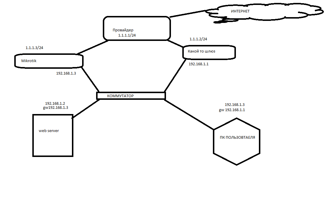

Проблема, не могу из внутренней сети попасть на 80 порт сервера.
С внешки (с планшета или смартфона через другого оператора ) получается , стандартный проброс 80го порта работает для внешних клиентов.
Но вот если идти из внутренней сети через шлюз, а потом попадать на микротик (который тоже второй шлюз) то дальше микротика трафик не проходит.
Подскажите как настроить?
Спасибо.

"Какой-то шлюз" в курсе существования микротика и того, что на нём нужный внешний адрес?
