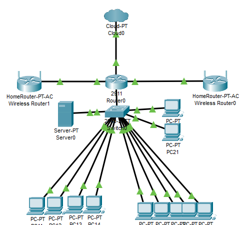

Спасибо за ответ, ну у нас не такое прям предполагается расширение, аж на 100 точек))) Локалку будут использовать максимум 15-20 человек для работы с сервером, а Вайфай будет использовать ограниченое количество людей.
Роутер - MikroTik RB3011UiAS-RM - 1 шт (к нему подклюен провайдер и две точки доступа MikroTik cAP ac на каждый этаж, они у нас не большие, меньше 25 метров в длину и транк до комутатора)
MikroTik cAP ac будут запитыватся от сети так что POE мне не особо нужно
Комутатор MikroTik CRS326-24G-2S+IN - 1 шт (к нему подключены все ПК сотрудников и сервер кабелями)
Тоесть насколько я понимаю вайфаем, провайдером и доступом в интернет некоторых сотрудников через ПК из локалки займётся RB3011, а комутацией и маршрутизацией локалки CRS326, нагрузки разделили на два устройства.
Прошу поправить если я не прав.
Но прошу понимать что максимальное количество клиентов в локалке 20, вайфай это не такой серьезный вопрос, он больше для доступа к нужной информации в любой момент, а не Ютубчик и соцсети (это дополнительно будет управляться)
Вопрос: будет ли нормально работать сетка с таким выбором оборудования?
Благодарю за конструктивные ответы.
На картинке примерное отображение сетки и оно очень схематическое роутеры по бокам это как раз точки доступа

Ca6ko
- Сообщения: 1372
- Откуда: Харкiв
Как же сис админы стремятся железку побыстрее выбрать
Вам сначала нужно составить техзадание.
Из этого задания должно вытекать ТЗ на проектирование
1. СКС
2. LAN
3. WiFi.
4. Телефония если нужно.
5. Видеонаблюдение если нужно.
Cначала нужно спроектировать СКС в офисе. К каждому рабочему месту прокладывается 2 кабеля и ставится 2х портовая розетка. Так гласит стандарт, написанный не одним десятком граблей. Количество рабочих мест считается от площади помещений и протяженности стен.
Приведу пример небольшого офиса, спроектированного и построенного не так давно: 20 рабочих мест 10 пользователей 1С почти Ваш случай. Построена СКС на 4х24=96 портов через 2 года эксплуатации СКС задействована на 70% ( один кабинет 4 рабочих места пустует) при этом портов в активном сетевом оборудовании 65. задействовано 55. Использовалась стойка на 48 юнитов. и 4 точки WiFi. Как то так.
Заказчик утверждал что в офисе будет работать 5 человек ну максимум 10. Что бы мы делали если бы запроектировали один свич на 24 порта и шкаф на 9 юнитов?
