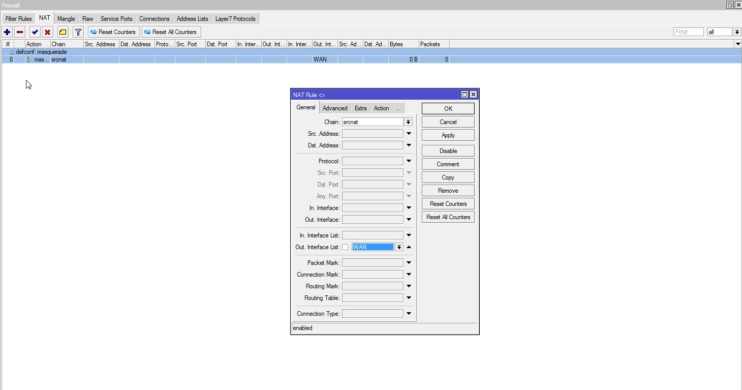

MaxoDroid писал(а): ↑16 июн 2020, 21:00 Я надеюсь, что Вы его заменили вместо ether1 в
/interface list member
add comment=defconf interface=bridge list=LAN
add comment=defconf interface=ether1 list=WAN
Должно выглядеть так:
add comment=defconf interface=pppoe-out1 list=WAN
Надеюсь правильно сделал.
- (126.28 КБ) 0 скачиваний

Ну вроде все как и должно быть.
И как сейчас? Заработало?
А в личный кабинет на странице у провайдера с указанным логином и паролем вход работает?
