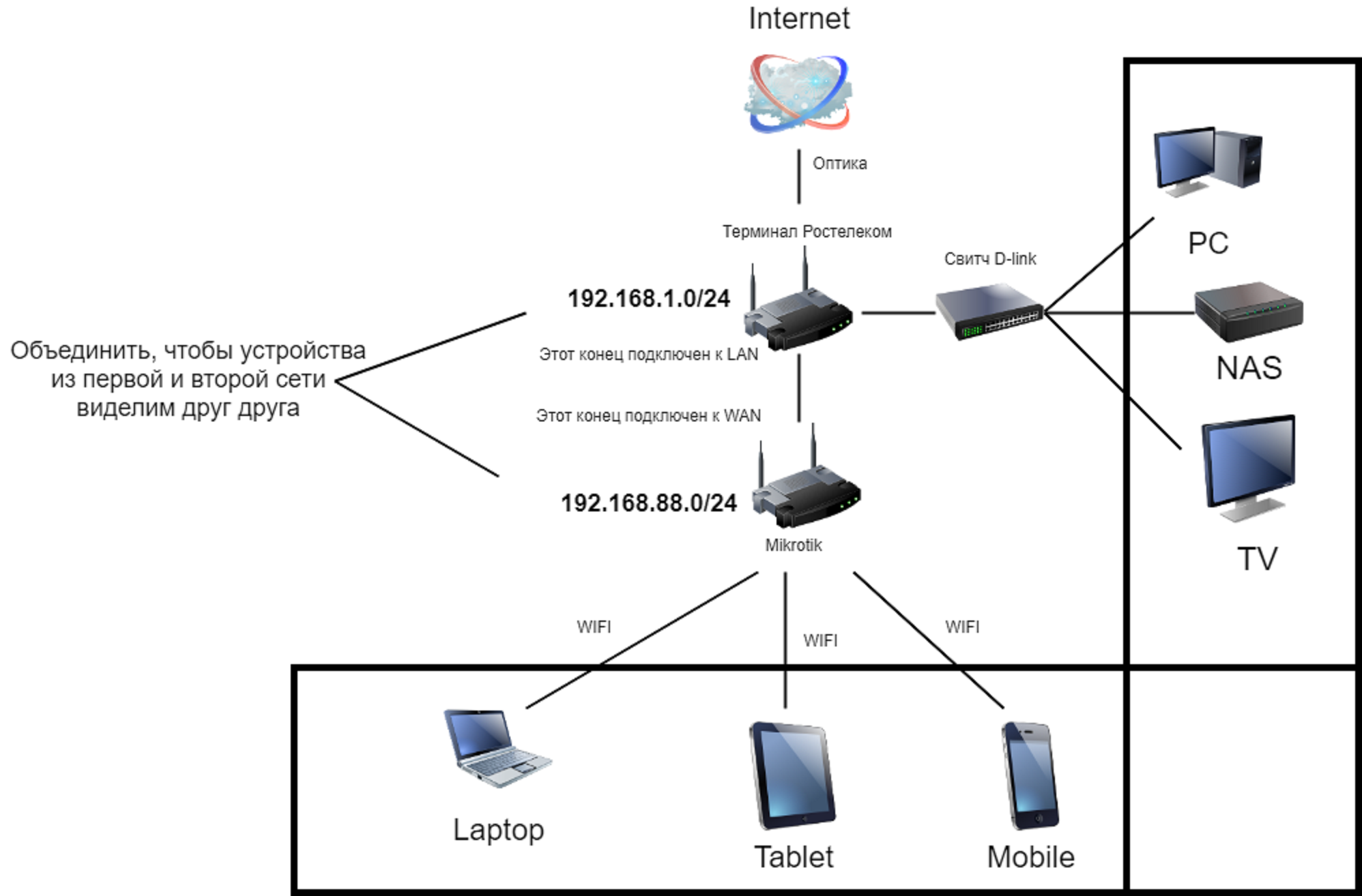

Вопрос: как объединить 2 сети 192.168.1.0/24 (Ростелеком терминал) и 192.168.88.0/24 (микротик), подключенный в WAN от терминала, чтобы компьютеры, nas, dlna сервер видели друг друга

Вашим способом никак. У вас сетка 192.168.88.0/24 судя по всему за NAT. Ну и о каком объединении может идти речь, если для сети 192.168.1.0/24 эта ваша вторая сеть выглядит как один адрес? Рисуйте схему с пояснениями, а то мы тут сейчас вам такого насоветуем...

Ну, как смог
Посоветуйте пожалуйста как поступить.
Я понимаю что от терминала можно кабель в микротиковский LAN-бридж воткнуть и на нем отключить DHCP и, впринципе, все заработает.

Если ваша схема достоверна и полна, то получается вы используете микротик просто как точку доступа и если при этом полностью вся схема подконтрольна вам, то самый простой вариант - сбрасываете все настройки микротика на ноль, при этом не применяете никаких заводских конфигураций и квиксет вообще не трогаете. После сброса заходите винбоксом на микротик, создаете бридж, добавляете в него все порты микротика, на этот бридж вешаете dhcp клиент (или прописываете статику и пишите дефолтный маршрут через ростелекомовский модем) и настраиваете вайфай, все, ваш микротик просто точка доступа, все устройства подключающиеся к вайфаю получают адреса от РТ терминала и им доступны все устройства сети. Это самый простой вариант для вас.

Спасибо, а фаервольные правила нужно какие-то прописывать? или они будут заимствованы у ростелекомовского терминала?
Сообщения: 4403
Никаких фаервольных правил пока. У вас Микротик при таких настройках будет практически свичом с WiFi. Главное на бридж или dhcp-клиента с дефолтным маршрутом, или адрес статический и маршрут до головного роутера. Заработает, пишите.
