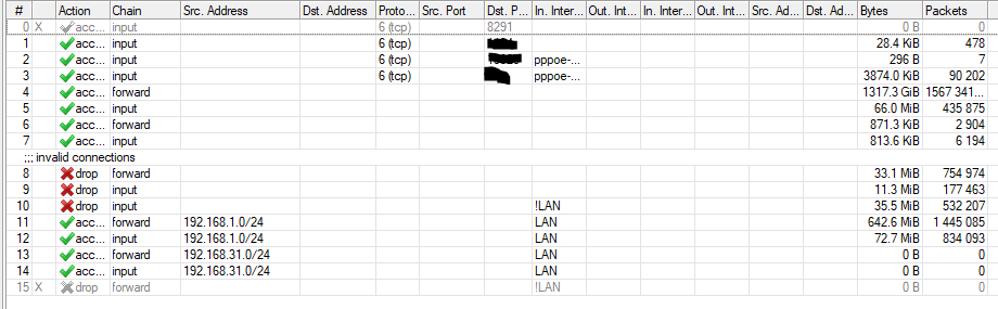

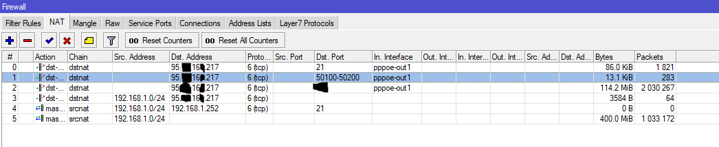

Здравствуйте. Интернет: домру (15мбит с), стоит микротик. Скорость мерили, все в порядке.
Есть площадка (дром), которая получает фото с помощью ссылок через наш фтп со следующих ip 80.**.164.1 до 80.**.164.126.
При обращении к ссылкам они не могут получить без ошибок все изображения. Вылетают следующие ошибки:
95.**.16*.217/...801.jpg?02062020=foo
cURL error 18: transfer closed with 5016 bytes remaining to read (see curl.haxx.se/libcurl/c/libcurl-errors.html)
95.**.16*.217/...698.jpg?02062020=foo
cURL error 28: Operation timed out after 60000 milliseconds with 44389 out of 50640 bytes received (see curl.haxx.se/libcurl/c/libcurl-errors.html)
95.**.16*.217/...514.jpg?02062020=foo
503 Service Unavailable
Так же есть другие площадки(авито и тд.), которые так же запрашивают фотки по ссылкам. Так у них все хорошо.
Дром говорит что это проблема с нашей стороны.
Вопрос, как прописать белый доступ к дромовским адресам? 80.**.164.1 до 80.**.164.126
Есть какие то мысли?

Сообщения: 3280
Стесняюсь спросить, что такое "белый доступ"???
Прямой канал??? Ну так это к провайдеру, а может даже к магистральному провайдеру. Вопрос заключается в скорости всей трассы между вами и площадкой дром. Проблемы эти почти не решаемые. Провайдеру нужно доказать, упросить, умолять и так далее. Да и часто они не в силах, что либо изменить.
Есть следующее предложение: поднять VPS, на любой подходящей площадке, коих великое множество, поднять на нем ftp и пользоваться. Выбрать тариф VPS со скоростью не меньше 200 мегабит, а это уж всяко лучше ваших пятнадцати. Да и магистральные каналы у дата-центров могут оказаться получше, чем у вашего провайдера.
Или "белый доступ" это IP адрес назначить серверу, без нат?? Ну так попробуйте. Подрубите сервер напрямую, если поможет, то надо искать где затык в настройках микротика, но если бы они реально были, то и другие площадки не работали бы нормально.
Сообщения: 1789
JIexa_74,
Сходите по ссылкам в описании ошибок.
Как минимум увидите, что доступ осуществляется не по FTP, как вы пишите, а через curl://
Если вы предоставляете сервис FTP, вы поддерживаете доступ через curl://? Должны ли предоставлять? Если нет - предложите клиентам гарантированно работающий фтп клиент.
Если должны - собирайте стенд, и разбирайтесь. Тут даже от сочетания версий вашего фтп и этого курла может все меняться.
