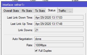

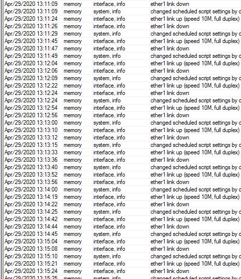

Здравствуйте, прошу помощи может кто знает где кроется проблема. Вообщем переодически в любое время иногда падает порт ether1 порт в кторый воткнут провод от провайдера. Провайдер выдаёт статику. Сам провод переобжимали и как бы его вообще никто не трогает. В данной ситуации помогает только передёрнуть кабель в данный порт. Может есть какае-то возможность подробнее узнать от чего падает порт?

Вы обратили внимание, что у вас в логе скорость 10 мегабит, когда порт поднимается. Чудес не бывает, на 99% проблема в кабеле. Возможно, в его длине, качестве и так далее...

да сам не пойму почему 10 мегабит, кабель обжат 2 пары. Пробовал включать в резервный порт провайдера Ether2 тоже самое какое-то время работает потом снова таже петрушка.

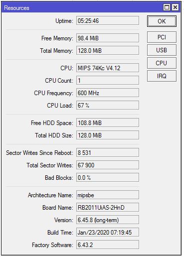

3) Обратил ещё внимание, что кроме температуры, у Вас и процессор почти под 70% занят,

3. Загрузка процессора скачет она не держится постоянно под 70% и прыгает от 9%-70% вот сегодня например вообще выше 50% и не поднимается при том что все пользователи сидят на RDP в тунеле.
3.1 На данный момент температура процессора 36С Вроде как не горячий.
3.3 Был включён сейчас отключил
3.4 10й порт свободен
3.5 Конфиг прикладываю, тяжёлого вроде ничего не запущено.
3.6 Приложил скрин
