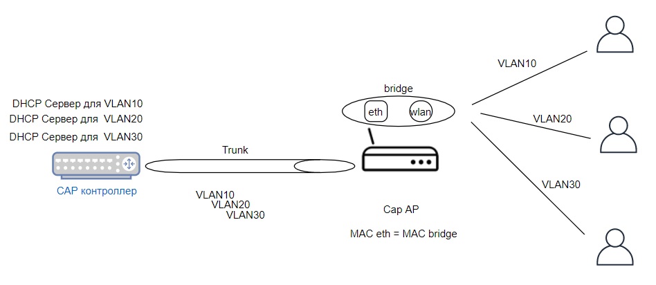

На картинке схема. Смысл такой что под каждый SSID есть свой VLAN. Пользователь подключается к определенному SSID и попадает в нужный VLAN (соотвественно в каждом VLAN есть свой DHCP Сервер который на контроллере CAPSMAN).
И для того чтобы провернуть такую штуку нужно объединить eth и wlan интерфейсы в bridge. Тем самым получается что у eth и bridge имеют один и тот же MAC. И на контроллере CAPSMAN появляются ошибки типа
caps,error removing stale connection [::ffff:192.168.88.1:54645,Run,[ХХ:ХХ:ХХ:ХХ:ХХ:ХХ]] because of ident conflict with [::ffff:192.168.88.1:59899,Join,[ХХ:ХХ:ХХ:ХХ:ХХ:ХХ]]
И тут возникает вопрос что на CAPSMAN придетает от точки запросы с eth интерфейса и bridge интерфейса с одним MAC. Но без объединения в bridge не получиться сделать схему с VLAN (т.к. пользователь подключаясь к точке не будут понимать в какой VLAN им попасть).
Как избавиться от этой ошибки? (поменять MACи на eth и wlan)
Спасибо.

Даже в такой настройке тоже появляется эта ошибка (тоесть когда нет бриджа на AP и нету Local Forwarding).
Кстати на AP нет никаких правил Firewall при этом

freeddos писал(а): 12 мар 2020, 10:25 И для того чтобы провернуть такую штуку нужно объединить eth и wlan интерфейсы в bridge.
Вот она и ошибка. По приведенной мной ссылке настраивается так, что разные vlan на точках поднимают динамические интерфейсы wlan на бридже. Приходят 2 тегированных vlan (пример ниже, 2 сети) кол-во vlan может быть любое. По вашим хотелкам выходит, что для какждого ssid свой динамический интерфейc.
/interface bridge port print
Flags: X - disabled, I - inactive, D - dynamic, H - hw-offload
# INTERFACE BRIDGE HW PVID PR PATH-COST INTERNA... HORIZON
0 ether1 bridge1 yes 1 0x 10 10 none
1 D wlan1 bridge1 20 0x 10 10 none
2 D wlan9 bridge1 10 0x 10 10 none
