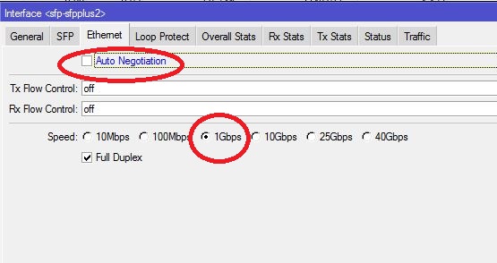

Принудительно выставить скорость порта 1.25G
vfgrod
Сообщения: 8
Зарегистрирован: 09 сен 2018, 15:52
mafijs писал(а): ↑27 фев 2020, 22:32 Принудительно выставить скорость порта 1.25G
А где можно выставить 1.25G?
mafijs
Сообщения: 494
Зарегистрирован: 03 сен 2017, 03:08
Откуда: Marienburga
vfgrod писал(а): ↑28 фев 2020, 23:09 А где можно выставить 1.25G?
