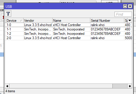

Есть железка RBM33G и 2 lte модема SIM7100E minipcie.
Оба модема определяются системой в system->resourсes->usb под номерами 1-1 и 1-2.
Соединение на данном модеме поддерживается PPP , оно и создается по умолчанию, но только одно на модем 1-1, при попытке создать PPP соединение вручную для второго модема появляется ошибка , что порт занят. В system->port один usb.
Как заставить работать два модема?

Да, первоначально создается lte соединение и ppp, но только на один модем.
Согласно wiki этот модем не поддерживается на lte соединение, поэтому оно и не работает, только ppp.

1-1 и 1-2 это номера устройств. У модема sim7100 канал данных 2 , канал управления 3.
На usb порту висит 7 терминальных портов, думал что микротик разнесет порты, но нет, обзвонил все, только 2 и 3 одного модема.

Вот решение, оказывается.
https://mikrotik.com/download/changelogs
Что нового в 6.46.3 (2020-Jan-28 10:46):
*) порт - исправлено обнаружение нескольких идентичных последовательных USB-устройств (введено в v6.46);
