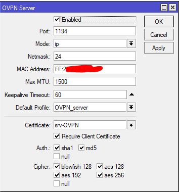

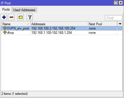

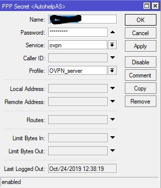

Здравствуйте. Настраивал VPN по мануалу https://www.youtube.com/watch?v=DUadIAP ... x=4&t=310s
1. Сертификаты созданы.
2. Пользователь создан
3. Пулы адресов созданы
________________________________________________________________________________________
файл client.opvpn:
client
dev tap
proto tcp
remote 95.***.169.*17 1194 -------ЗДЕСЬ ДОЛЖЕН БЫТЬ ВНЕШНИЙ ИП? Пробовал как внутренний Микротика, так и внешний. ошибка та же.
resolv-retry infinite
nobind
persist-key
persist-tun
ca cert_export_OVPN-CA.crt
cert cert_export_client-ovpn-1.crt
key cert_export_client-ovpn-1.key
--auth-user-pass user-pwd.txt
remote-cert-tls server
verb 3
route-delay 5
;Это маршрут до сети за микротиком (0.0 - сеть за микротиком, 100.1 - адрес микротика в ovpn)
;route 192.168.100.1 255.255.255.0 95.***.169.*17
;это если нужно будет, что бы микротик был шлюзом по умолчанию
redirect-gateway def1
user-pwd.txt файлик создан, пароли совпадают

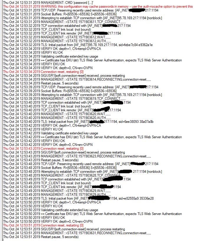

В итоге при подключении в opVPN постоянные реконнекты (см скриншот)

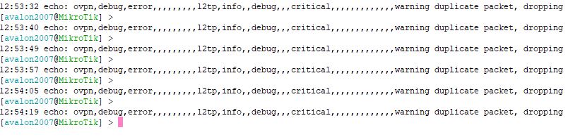

В терминале микротик ошибка (см скрин)....
Не знаю куда копать. Помогите пожалуйста, может кто то сталкивался с такой проблемой....
Спасибо

kt72ru
- Сообщения: 139
- Зарегистрирован: 23 июн 2017, 07:55
вместо --auth-user-pass user-pwd.txt пропишите auth-user-pass user-pwd.txt

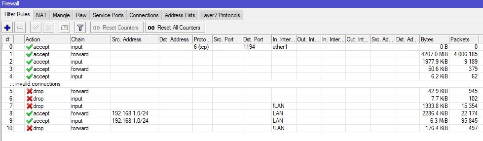

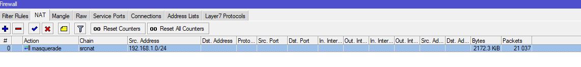

Отлично, спасибо. VPN подключился. Теперь возник еще один вопрос.
Настройка микротик и подключение ВПН происходит с компьютера в локальной сети.
1. После подключения к ВПН в домашней сети, отвалился интернет.
2. Извне (например из дома, роутера нет), соединение не устанавливается с этими параметрами.
Скрин фаерволл и нат прикрепил.
- (35.58 КБ) 0 скачиваний
- (61.89 КБ) 0 скачиваний

Вы бы для начала сказали что вы хотите получить в конечном итоге...
А так, для начала,
- либо сделайте маскарадинг подсети 192.168.100.0/24 на Mikrotik,
- либо в конфиге клиента пропишите необходимые маршруты до сетей за Mikrotik через VPN и не делайте шлюзом по умолчанию Mikrotik
А так, для начала,

bst-botsman писал(а): ↑24 окт 2019, 13:19 Вы бы для начала сказали что вы хотите получить в конечном итоге...
А так, для начала,
В конечном итоге мне нужен rdp и локалка из дома до офиса.
- Маскарад прописал, не помогло.
- А вот по клиентскому конфигу подскажете как маршрут прописать?

"и не делайте шлюзом по умолчанию Mikrotik" . Находил много инфы, что может по этой причине инет отваливаться. Но не пойму, где убрать галку. Подключаюсь через opVPN.exe а не через стандарт windowsbst-botsman писал(а): ↑24 окт 2019, 13:19 Вы бы для начала сказали что вы хотите получить в конечном итоге...
А так, для начала,
JIexa_74
- Сообщения: 25
- Зарегистрирован: 24 окт 2019, 10:46
Прописал в конфиге:bst-botsman писал(а): ↑24 окт 2019, 13:19 Вы бы для начала сказали что вы хотите получить в конечном итоге...
А так, для начала,
route 192.168.100.1 255.255.255.0 192.168.1.1
;redirect-gateway def1 - убрал. Инет поднялся.
А как насчет доступа извне?

Ну и что вы тут прописали???
вам нужно к сети за mikrotik (судя по вашим скринам 192.168.1.0/24) прописать маршрут через VPN-соединение...
route 192.168.1.0 255.255.255.0 192.168.100.1
и еще - у вас дома какая подсеть используется???
Покажите как на Mikrotik приходит Интернет...
