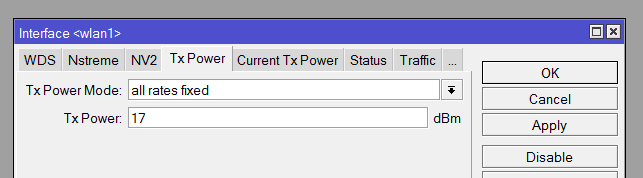

UPD: все же решил проверить сигнал, прикладываю 2 картинки, ярко красный сигнал - мой. На всякий случай еще 5гц посмотрел, он вообще свободен.

Уважаемый nikz, попрошу Вас при ответе на предыдущий пост его самого не цитировать. А если надо процитировать, то редактируйте его, пожалуйста!
и с какого расстояния Вы делали измерение, которое дало результат -56dB?
Что-то мне кажется, что Ваш усилитель радиомодуля совсем заболел.
Поэтому отключите Wlan1 и задействуйте внешний аппарат.

Что-то Ваш WiFi совсем вялый... А какой уровень мощности стоит у Вас в роутере?

Мощность на момент теста вообще максимальная - 27 dbm. Сейчас к слову, опустил до 17, слышал что не стоит максимально выставлять, забывал поправить.
Расстояние - порядка 9 метров по прямой, почти без преград (дверь деревянная, немного гипсокартона и опять же, сам роутер в маленькой пластиковом шкафу под потолком, почти без места внутри).
По скоростям вообще интересная ситуация, прямо возле роутера, в метре, по спидтесту на скачку выдало 50мб, на загрузку аж 80, что вообще удивительно. А в комнате, в 9 метрах, первый тест 30 мбит, скачка, загрузка тоже порядка 30, последующий уже 20 и загрузка может тоже падать до 10. В общем со скоростями вообще не понятно, особенно долго пытался найти причину, почему скорость загрузки сильно ниже чем скачки, но толком ничего не получилось сделать.
