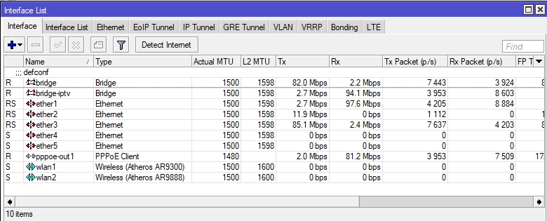

Здравствуйте.
Ростелеком, 100 мбит интернет через PPPoE, IPTV на приставке в выделенном порту ether2. Клиенты получают интернет через ether3-5 и по воздуху.
Все работает замечательно, кроме одного. Когда пользователи активно качают из инета, приставке не хватает ширины канала (для HD фильмов ей надо 11-15 мбит) - изображение рассыпается, замирает . Как попроще дать самый высокий приоритет траффика на приставку? А уже всю остальную ширину канала на интернет?

navisal
Сообщения: 3
Зарегистрирован: 26 июл 2019, 09:51
Vlad-2 писал(а): ↑26 июл 2019, 15:39 2) включить HW - но надо выбрать для кого будем включать (для локального бриджа,
или для бриджа IPTV)
Спасибо за наводку, никогда не задумывался, что HW, оказывается, будет работать только на одном бридже, в моем случае. Естественно, у меня HW оказался включенным на локальном, хотя локальный порт используется только один почти всегда. Попробую HW на бридже IPTV, отпишусь.
А по поводу конфигов, у меня почти все стандартно. IGMP не стоит, шейперов нет, fasttrack включен, стандартная защита от скана портов и перебора паролей в firewall.
На картинке - максимальная загрузка канала - HD контент на приставке + торрент качалка на компе. HW включен на локальном бридже, есть небольшие рассыпания картинки. Загрузка проца роутера около 35%
 макс. нагрузка
Vlad-2
Сообщения: 2444
navisal писал(а): ↑30 июл 2019, 12:40 Спасибо за наводку, никогда не задумывался, что HW, оказывается, будет работать только на одном бридже, в моем случае. Естественно, у меня HW оказался включенным на локальном, хотя локальный порт используется только один почти всегда. Попробую HW на бридже IPTV, отпишусь.
А HW и должен работать на одном ЛОГИЧЕСКОМ лишь бридже, раньше у микротиков
был мастер-порт, это функция явно давала понять какой порт и другие связанные порты
будут между собой обмениваться через чип коммутации и не грузить проц микротика.
И мастер-порт был один и к нему можно было лишь подключить одну логическую
связку. ИСКЛЮЧЕНИЕ - это роутеры РБ2011/3011 которые физически имели
2 группы и соответственно там внутри одной группы портов можно тоже лишь
один мастер-порт сделать или одиножды использовать HW
navisal писал(а): ↑30 июл 2019, 12:40 А по поводу конфигов, у меня почти все стандартно. IGMP не стоит, шейперов нет, fasttrack включен, стандартная защита от скана портов и перебора паролей в firewall.
А тут Вы скромничаете, что за защита от скана? что защита от перебора? Покажите?
Фасттрак я не использую, люблю нативное явное использование всех возможностей
роутера.
Опять же, Вы описали что качалка стоит (торрент) = торрент может любой канал убить,
пакетов куча, они маленькие, так что я пока опять повторю свои слова = обычно нет
такой проблемы, где то Вы перехимичали.
Или под Ваши задачи уже требуется МОЩНАЯ железка.
navisal писал(а): ↑30 июл 2019, 12:40 На картинке - максимальная загрузка канала - HD контент на приставке + торрент качалка на компе. HW включен на локальном бридже, есть небольшие рассыпания картинки. Загрузка проца роутера около 35%
Отключите фасттрак, перегрузите роутер, и нагрузите канал, торренты и попробуйте
ещё раз проверить картинку.
Также ещё раз выскажу, что проще понизить тариф, но оставить физический запас
в "кабеле" для IPTV

Vlad-2 писал(а): ↑30 июл 2019, 18:53 А HW и должен работать на одном ЛОГИЧЕСКОМ лишь бридже
Потестил HW на ИПТВ-бридже - проблема рассыпания картинки исчезла полностью, спасибо еще раз за наводку. При характере трафика, как на картинке в предыдущем посте, загрузка процессора роутера даже упала до 25% - это при включенном фасттрак. При отключенном - рассыпаний тоже нет, но загрузка в районе 65%.
