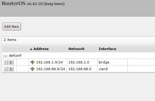

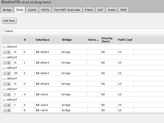

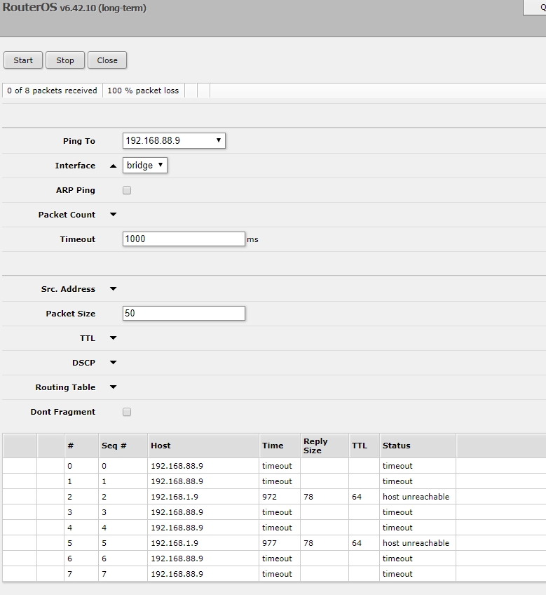

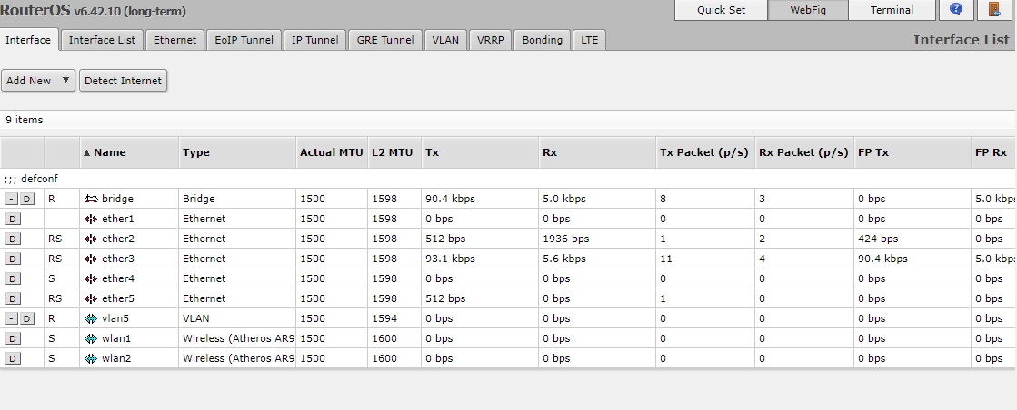

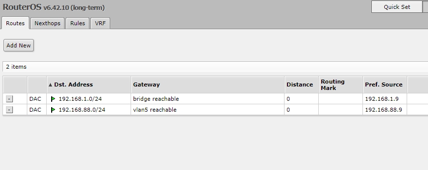

Добрый день!
Есть роутер от ростелекома, микротик и коммутатор D-Link dgs-1100.
На роутере ростелеком отключен DHCP (адрес роутера: 192.168.1.1/24)
От ростелеком роутера идет витая пара во второй порт микротика (на нем настроен DHCP для VLAN5: 192.168.88.0/24 и для физической сети: 192.168.1.0/24)
Шлюз микротика 192.168.1.9/24 и шлюз VLAN 192.168.88.9
Из микротика с 3 порта идет в ПК и с 5 порта идет в 1 порт длинка (1 порт длинка тагированный и 5 порт микротик не тагированный. Все находится в одном мосту Bridge.
Хочу видеть две подсети с ПК, но не выходит....Подскажет кто-нибудь куда копать и откуда?
Как настроить видимость подсетей между друг другом на роутере microtic?
