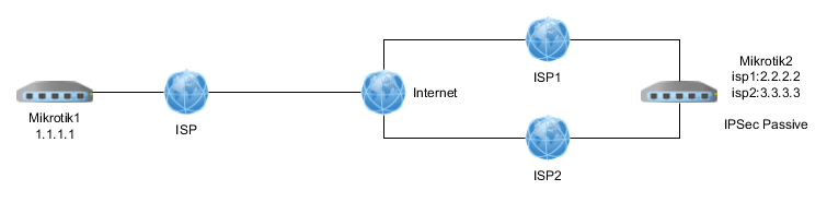

Есть два роутера, у Mikrotik1 один провайдер (белый ip) у Mikrotik2 два провайдера (оба ip белые).
Mikrotik1 является инициализатором ipsec (у mikrotik2 passive=yes и peer address=0.0.0.0/0), соединение устанавливается если настроен коннект только с одним из провайдеров, если настроить оба то соединение (phase1) устанавливается по одному из провайдеров, рвется и сразу устанавливается по другому и такая мигалка продолжается вечно...
В интернете нашел, что похожая проблема была с ikev1, но у меня ikev2, неужели не решили?
ROS: 6.43.13
 config

>. С чего Вы взяли, что Ваш Микротик2, имеющий выход в Глобал, настроенный на два провайдера, сам разберётся по какому каналу ему коннекты слать ?
wayback настроен правильно, по отдельности оба ipsec подключаются. Не работает только одновременно
