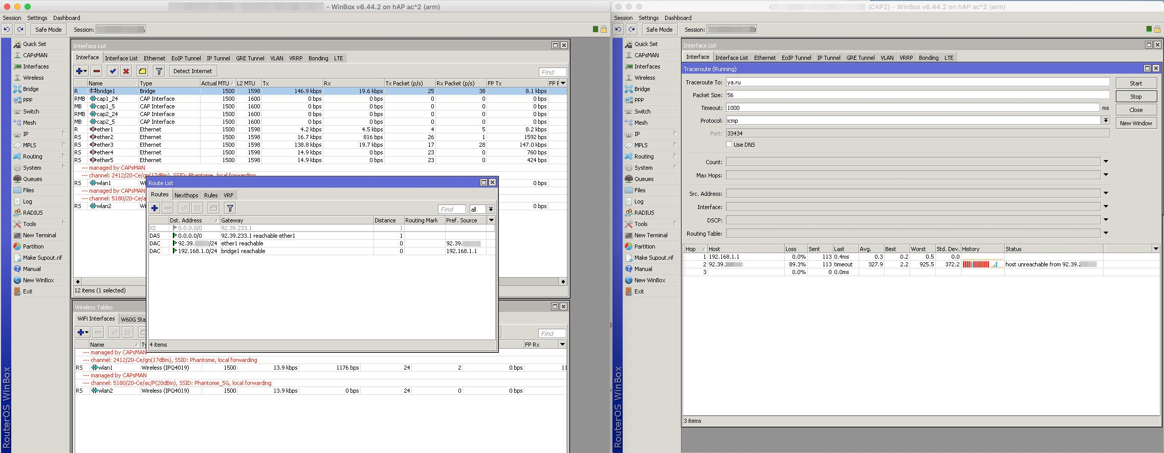

так и поступил, CAPsMAN настроил, с бриджами не напутал, все работает)
но есть другая проблема: периодически у локальных клиентов (и провод, и wi-fi) пропадает связь с интернетом, каждые 5-10 мин (время плавает) на 10-30 сек, бывает на несколько минут
в логах чисто, провайдер у себя тоже проверил, все нормально
при этом микротик "смотрящий в интернет" может пинговать разные адреса, т.е. связь должна быть
скриншот прилагаю (92.39.хх.хх белый статический внешний адрес)

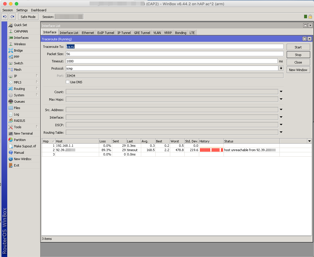

Ну так трасерните до чего нибудь в инете, в момент пропажи интернета и вам станет понятно за кем конкретно надо наблюдать пристальней.blow_treez писал(а): ↑17 апр 2019, 09:46 так и поступил, CAPsMAN настроил, с бриджами не напутал, все работает)

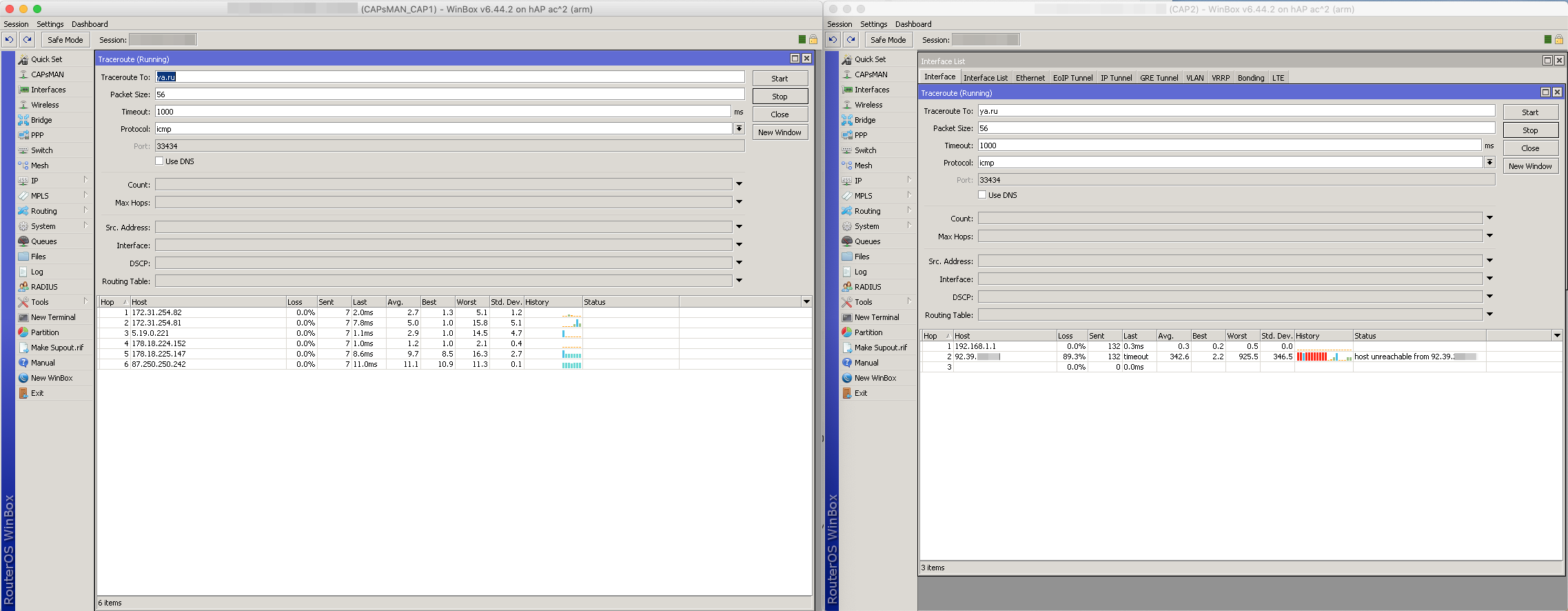

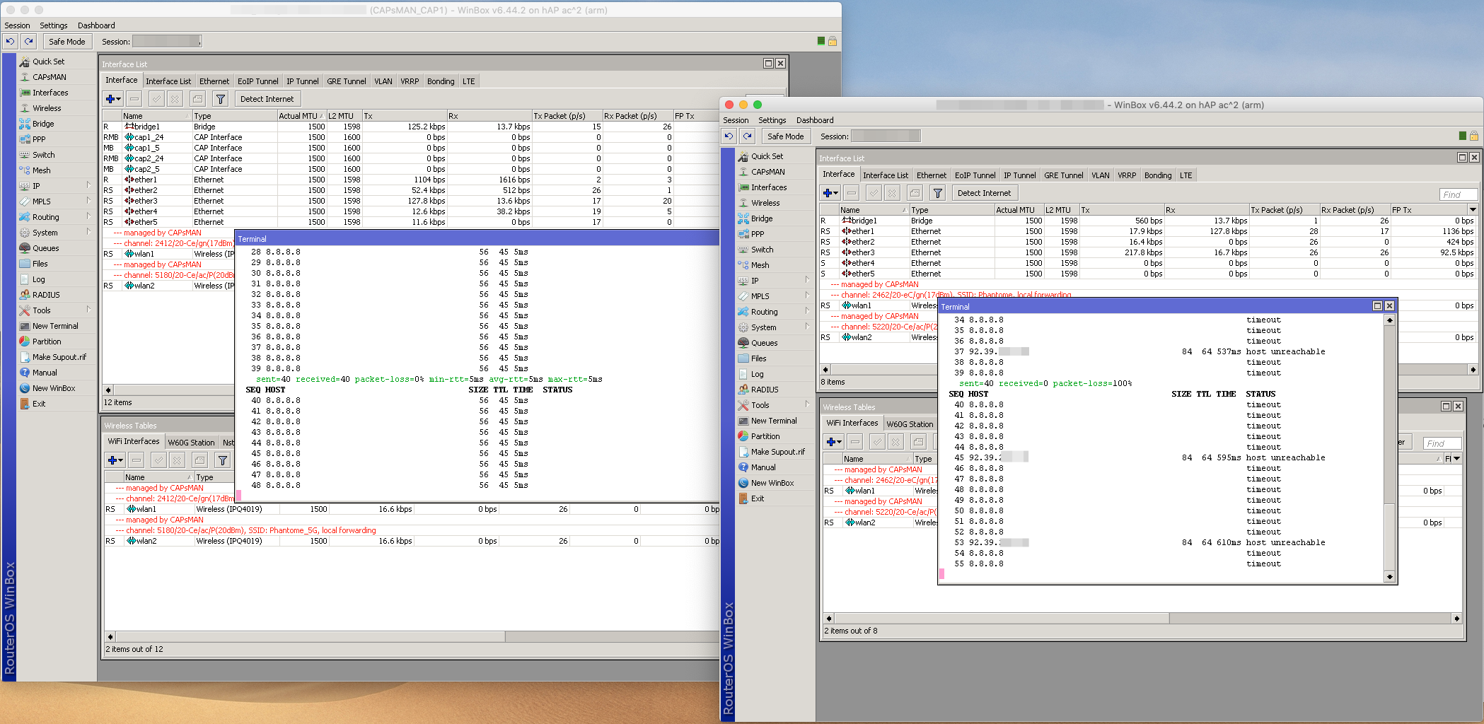

слева mikrotik смотрящий в инет, справа локальный
- (161.05 КБ) 0 скачиваний
- (180.03 КБ) 0 скачиваний
- (59.4 КБ) 0 скачиваний
- Сообщения: 1197
- Зарегистрирован: 29 сен 2011, 09:16
не с устройств, а с клиентов.

92.39.XX.XX внешний белый IP
#1: 192.168.1.1
router.lan
Ping: 6.99 ms
#2: 92.39.XX.XX
Ping: 2654.76 ms
#3: 92.39.XX.XX
Ping: 2984.57 ms
#4: 92.39.XX.XX
Ping: 2939.06 ms
#5: 92.39.XX.XX
Ping: 3032.27 ms
#6: 92.39.XX.XX
Ping: 3086.2 ms
#7: 192.168.1.1
router.lan
Ping: 2515.39 ms
#8: 192.168.1.1
router.lan
Ping: 27.98 ms
#9: 192.168.1.1
router.lan
Ping: 23.62 ms
#10: 192.168.1.1
router.lan
Ping: 21.48 ms
#11: 192.168.1.1
router.lan
Ping: 19.85 ms
#12: 192.168.1.1
router.lan
Ping: 17.76 ms
#13: 192.168.1.1
router.lan
Ping: 21.46 ms
#14: 92.39.XX.XX
Ping: 375.05 ms
#15: 87.250.250.242
ya.ru
Ping: 18.42 ms
- Сообщения: 1197
Т.е. интернета якобы нет, но трассировка при этом проходит? Я бы копал в сторону днса.
