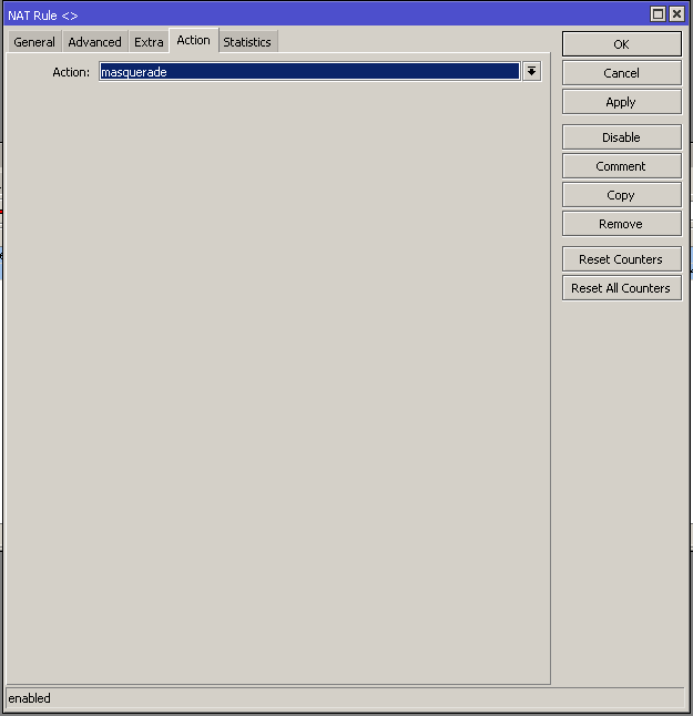

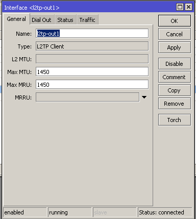

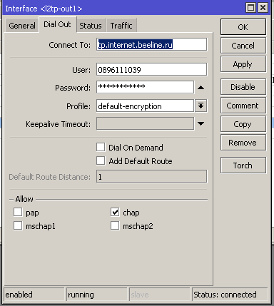

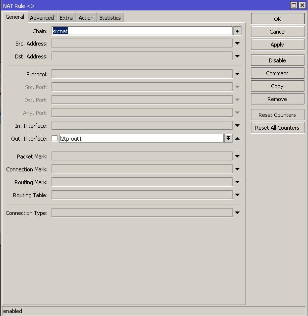

Господа, подскажите как настроить пчелайн
пока сделал вот что
подскажите как дальше
(21.85 КБ) 0 скачиваний
(19.36 КБ) 0 скачиваний
(15.41 КБ) 0 скачиваний
Evgeny1
Сообщения: 2
Зарегистрирован: 28 дек 2013, 14:01
ну помогите народ
сделал по этой инструкции http://homenet.beeline.ru/index.php?sho ... 1065169593
не получается !! :(
делал несколько раз форум билайна начинает работать, но в интернет не пускает
после ввода еще 2х строк по настройке фаервола (по совету с форума билайн)
