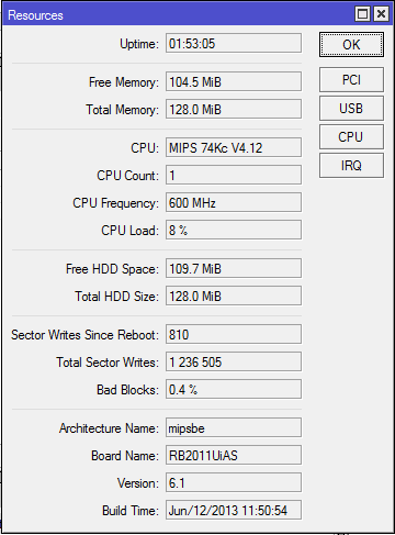

не, это фирмваре вашего роутера, а интересует версия по - System - Resources

6.1

поставьте последнюю актуальную 6.хх или сделайте понижение на 5.хх. не забудьте сделать апгрейд routerboard

пробовал, ситуация такая же.
Сообщения: 1507
т.е. пробовали и потом откатились на 6.1? зачем?
в любом случае пишите тогда на support@mikrotik.com, прикладывайте supout, логи и надейтесь что решат вашу проблему.

сейчас обновился до версии 6.7. Буду наблюдать.

на прошивке 6.7 и фирмваре 3.10 уже третий день работает стабильно. Пока сбоев нет.
