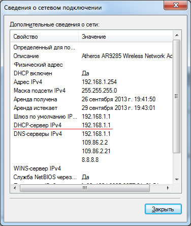

А при получение адреса по dhcp какой адрес стоит в строке dhcp сервер, возможно IP на микротике не дефолтовый 192.168.88.1?
- 1.png (31 КБ) 4192 просмотра

К сожалению, ни один из советов не помог. Я еще попробую через ком порт подрубиться. В случае удачи или же провала отпишусь.
