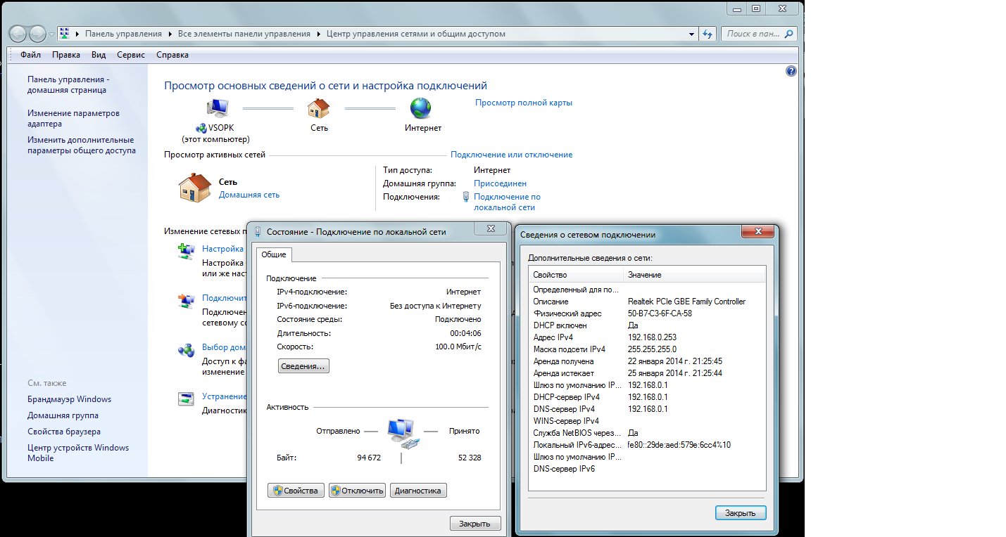

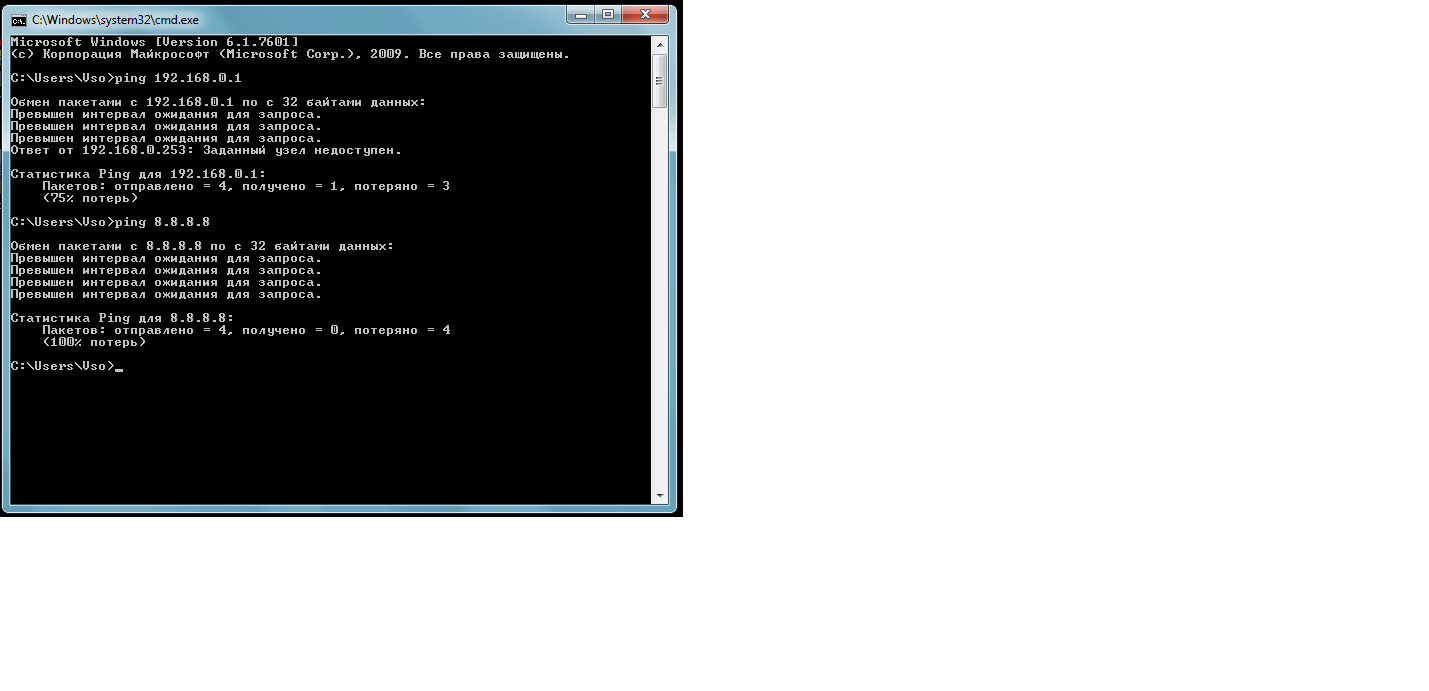

итак я пинганул со стационарного и роутер и 8.8.8.8, результат пинг не проходит.
Все сетевые настройки вроде получает нормально. Это видно в приложенных картинках.
Переткнул провод в ноут и пингонул тоже самое, все проходит и инет есть.
- данные по настройке стационарного компьютера
- (166.47 КБ) 0 скачиваний
- данные по пингу
- (46.59 КБ) 0 скачиваний
