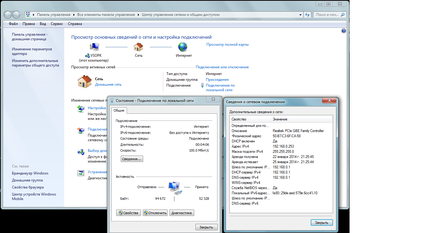

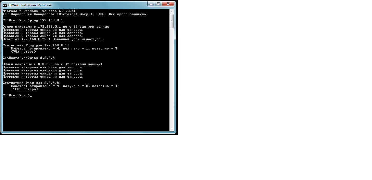

итак я пинганул со стационарного и роутер и 8.8.8.8, результат пинг не проходит.
Все сетевые настройки вроде получает нормально. Это видно в приложенных картинках.
Переткнул провод в ноут и пингонул тоже самое, все проходит и инет есть.
данные по настройке стационарного компьютера
(166.47 КБ) 0 скачиваний
данные по пингу
(46.59 КБ) 0 скачиваний
