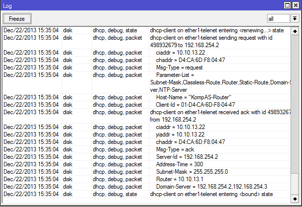

вот логи
- логи.png (31.15 КБ) 4221 просмотр
- Сообщения: 1507
ну тут микротик со старым адресом 10.10.13.22, получил тот же адрес 10.10.13.22, т.е. по сути адрес не сменился. или после этого у мтика на самом деле был другой адрес?

- Сообщения: 1507
только когда выкладывать будете, постарайтесь показать все. лучше не скриншотом, а копипастом, со всеми пакетами реквест, нак, ацк и тд, что бы картинка была полной. там у каждой сессии есть свой id (request id), по нему отфильтруете весь цикл запроса.

Dec/25/2013 15:40:54 dhcp,debug,packet chaddr = D4:CA:6D:F8:04:47
Dec/25/2013 15:40:54 dhcp,debug,packet Msg-Type = ack
Dec/25/2013 15:40:54 dhcp,debug,packet Server-Id = 192.168.254.2
Dec/25/2013 15:40:54 dhcp,debug,packet Address-Time = 300
Dec/25/2013 15:40:54 dhcp,debug,packet Subnet-Mask = 255.255.255.0
Dec/25/2013 15:40:54 dhcp,debug,packet Router = 10.10.13.1
Dec/25/2013 15:40:54 dhcp,debug,packet Domain-Server = 192.168.254.2,192.168.254.3
Dec/25/2013 15:40:54 dhcp,debug,state dhcp-client on ether1-telenet entering <bound> state
Dec/25/2013 15:43:24 dhcp,debug,state dhcp-client on ether1-telenet entering <renewing...> state
Dec/25/2013 15:43:24 dhcp,debug,packet dhcp-client on ether1-telenet sending request with id 1405238479 to 192.168.254.2
Dec/25/2013 15:43:24 dhcp,debug,packet ciaddr = 10.10.13.22
Dec/25/2013 15:43:24 dhcp,debug,packet chaddr = D4:CA:6D:F8:04:47
Dec/25/2013 15:43:24 dhcp,debug,packet Msg-Type = request
Dec/25/2013 15:43:24 dhcp,debug,packet Parameter-List = Subnet-Mask,Classless-Route,Router,Static-Route,Domain-Server,NTP-Server
Dec/25/2013 15:43:24 dhcp,debug,packet Host-Name = "KompAS-Router"
Dec/25/2013 15:43:24 dhcp,debug,packet Client-Id = 01-D4-CA-6D-F8-04-47
Dec/25/2013 15:43:24 dhcp,debug,packet dhcp-client on ether1-telenet received ack with id 1405238479 from 192.168.254.2
Dec/25/2013 15:43:24 dhcp,debug,packet yiaddr = 10.10.13.22
Dec/25/2013 15:43:24 dhcp,debug,packet Msg-Type = ack
Dec/25/2013 15:43:24 dhcp,debug,packet Server-Id = 192.168.254.2
Dec/25/2013 15:43:24 dhcp,debug,packet Address-Time = 300
Dec/25/2013 15:43:24 dhcp,debug,packet Subnet-Mask = 255.255.255.0
Dec/25/2013 15:43:24 dhcp,debug,packet Router = 10.10.13.1
Dec/25/2013 15:43:24 dhcp,debug,packet Domain-Server = 192.168.254.2,192.168.254.3
Dec/25/2013 15:43:24 dhcp,debug,state dhcp-client on ether1-telenet entering <bound> state
Dec/25/2013 15:45:54 dhcp,debug,state dhcp-client on ether1-telenet entering <renewing...> state
Dec/25/2013 15:45:54 dhcp,debug,packet dhcp-client on ether1-telenet sending request with id 1405238479 to 192.168.254.2
Dec/25/2013 15:45:54 dhcp,debug,packet ciaddr = 10.10.13.22
Dec/25/2013 15:45:54 dhcp,debug,packet chaddr = D4:CA:6D:F8:04:47
Dec/25/2013 15:45:54 dhcp,debug,packet Msg-Type = request
Dec/25/2013 15:45:54 dhcp,debug,packet Parameter-List = Subnet-Mask,Classless-Route,Router,Static-Route,Domain-Server,NTP-Server
Dec/25/2013 15:45:54 dhcp,debug,packet Host-Name = "KompAS-Router"
Dec/25/2013 15:45:54 dhcp,debug,packet Client-Id = 01-D4-CA-6D-F8-04-47
Dec/25/2013 15:45:54 dhcp,debug,packet dhcp-client on ether1-telenet received ack with id 1405238479 from 192.168.254.2
Dec/25/2013 15:45:54 dhcp,debug,packet yiaddr = 10.10.13.22
Dec/25/2013 15:45:54 dhcp,debug,packet Msg-Type = ack
Dec/25/2013 15:45:54 dhcp,debug,packet Server-Id = 192.168.254.2
Dec/25/2013 15:45:54 dhcp,debug,packet Address-Time = 300
Dec/25/2013 15:45:54 dhcp,debug,packet Subnet-Mask = 255.255.255.0
Dec/25/2013 15:45:54 dhcp,debug,packet Router = 10.10.13.1
Dec/25/2013 15:45:54 dhcp,debug,packet Domain-Server = 192.168.254.2,192.168.254.3
Dec/25/2013 15:45:54 dhcp,debug,state dhcp-client on ether1-telenet entering <bound> state
Dec/25/2013 15:48:24 dhcp,debug,state dhcp-client on ether1-telenet entering <renewing...> state
Dec/25/2013 15:48:24 dhcp,debug,packet dhcp-client on ether1-telenet sending request with id 1405238479 to 192.168.254.2
Dec/25/2013 15:48:24 dhcp,debug,packet ciaddr = 10.10.13.22
Dec/25/2013 15:48:24 dhcp,debug,packet chaddr = D4:CA:6D:F8:04:47
Dec/25/2013 15:48:24 dhcp,debug,packet Msg-Type = request
Dec/25/2013 15:48:24 dhcp,debug,packet Parameter-List = Subnet-Mask,Classless-Route,Router,Static-Route,Domain-Server,NTP-Server
Dec/25/2013 15:48:24 dhcp,debug,packet Host-Name = "KompAS-Router"
Dec/25/2013 15:48:24 dhcp,debug,packet Client-Id = 01-D4-CA-6D-F8-04-47
Dec/25/2013 15:48:24 dhcp,debug,packet dhcp-client on ether1-telenet received ack with id 1405238479 from 192.168.254.2
Dec/25/2013 15:48:24 dhcp,debug,packet yiaddr = 10.10.13.22
Dec/25/2013 15:48:24 dhcp,debug,packet Msg-Type = ack
Dec/25/2013 15:48:24 dhcp,debug,packet Server-Id = 192.168.254.2
Dec/25/2013 15:48:24 dhcp,debug,packet Address-Time = 300
Dec/25/2013 15:48:24 dhcp,debug,packet Subnet-Mask = 255.255.255.0
Dec/25/2013 15:48:24 dhcp,debug,packet Router = 10.10.13.1
Dec/25/2013 15:48:24 dhcp,debug,packet Domain-Server = 192.168.254.2,192.168.254.3
Dec/25/2013 15:48:24 dhcp,debug,state dhcp-client on ether1-telenet entering <bound> state
Dec/25/2013 15:50:54 dhcp,debug,state dhcp-client on ether1-telenet entering <renewing...> state
Dec/25/2013 15:50:54 dhcp,debug,packet dhcp-client on ether1-telenet sending request with id 1405238479 to 192.168.254.2
Dec/25/2013 15:50:54 dhcp,debug,packet ciaddr = 10.10.13.22
Dec/25/2013 15:50:54 dhcp,debug,packet chaddr = D4:CA:6D:F8:04:47
Dec/25/2013 15:50:54 dhcp,debug,packet Msg-Type = request
Dec/25/2013 15:50:54 dhcp,debug,packet Parameter-List = Subnet-Mask,Classless-Route,Router,Static-Route,Domain-Server,NTP-Server
Dec/25/2013 15:50:54 dhcp,debug,packet Host-Name = "KompAS-Router"
Dec/25/2013 15:50:54 dhcp,debug,packet Client-Id = 01-D4-CA-6D-F8-04-47
Dec/25/2013 15:50:54 dhcp,debug,packet dhcp-client on ether1-telenet received ack with id 1405238479 from 192.168.254.2
Dec/25/2013 15:50:54 dhcp,debug,packet yiaddr = 10.10.13.22
Dec/25/2013 15:50:54 dhcp,debug,packet Msg-Type = ack
Dec/25/2013 15:50:54 dhcp,debug,packet Server-Id = 192.168.254.2
Dec/25/2013 15:50:54 dhcp,debug,packet Address-Time = 300
Dec/25/2013 15:50:54 dhcp,debug,packet Subnet-Mask = 255.255.255.0
Dec/25/2013 15:50:54 dhcp,debug,packet Router = 10.10.13.1
Dec/25/2013 15:50:54 dhcp,debug,packet Domain-Server = 192.168.254.2,192.168.254.3
Dec/25/2013 15:50:54 dhcp,debug,state dhcp-client on ether1-telenet entering <bound> state
Dec/25/2013 15:53:24 dhcp,debug,state dhcp-client on ether1-telenet entering <renewing...> state
Dec/25/2013 15:53:24 dhcp,debug,packet dhcp-client on ether1-telenet sending request with id 1405238479 to 192.168.254.2
Dec/25/2013 15:53:24 dhcp,debug,packet ciaddr = 10.10.13.22
Dec/25/2013 15:53:24 dhcp,debug,packet chaddr = D4:CA:6D:F8:04:47
Dec/25/2013 15:53:24 dhcp,debug,packet Msg-Type = request
Dec/25/2013 15:53:24 dhcp,debug,packet Parameter-List = Subnet-Mask,Classless-Route,Router,Static-Route,Domain-Server,NTP-Server
Dec/25/2013 15:53:24 dhcp,debug,packet Host-Name = "KompAS-Router"
Dec/25/2013 15:53:24 dhcp,debug,packet Client-Id = 01-D4-CA-6D-F8-04-47
Dec/25/2013 15:53:24 dhcp,debug,packet dhcp-client on ether1-telenet received ack with id 1405238479 from 192.168.254.2
Dec/25/2013 15:53:24 dhcp,debug,packet yiaddr = 10.10.13.22
Dec/25/2013 15:53:24 dhcp,debug,packet Msg-Type = ack
Dec/25/2013 15:53:24 dhcp,debug,packet Server-Id = 192.168.254.2
Dec/25/2013 15:53:24 dhcp,debug,packet Address-Time = 300
Dec/25/2013 15:53:24 dhcp,debug,packet Subnet-Mask = 255.255.255.0
Dec/25/2013 15:53:24 dhcp,debug,packet Router = 10.10.13.1
Dec/25/2013 15:53:24 dhcp,debug,packet Domain-Server = 192.168.254.2,192.168.254.3
Dec/25/2013 15:53:24 dhcp,debug,state dhcp-client on ether1-telenet entering <bound> state
Dec/25/2013 15:55:54 dhcp,debug,state dhcp-client on ether1-telenet entering <renewing...> state
Dec/25/2013 15:55:54 dhcp,debug,packet dhcp-client on ether1-telenet sending request with id 1405238479 to 192.168.254.2
Dec/25/2013 15:55:54 dhcp,debug,packet ciaddr = 10.10.13.22
Dec/25/2013 15:55:54 dhcp,debug,packet chaddr = D4:CA:6D:F8:04:47
Dec/25/2013 15:55:54 dhcp,debug,packet Msg-Type = request
Dec/25/2013 15:55:54 dhcp,debug,packet Parameter-List = Subnet-Mask,Classless-Route,Router,Static-Route,Domain-Server,NTP-Server
Dec/25/2013 15:55:54 dhcp,debug,packet Host-Name = "KompAS-Router"
Dec/25/2013 15:55:54 dhcp,debug,packet Client-Id = 01-D4-CA-6D-F8-04-47
Dec/25/2013 15:55:54 dhcp,debug,packet dhcp-client on ether1-telenet received ack with id 1405238479 from 192.168.254.2
Dec/25/2013 15:55:54 dhcp,debug,packet yiaddr = 10.10.13.22
Dec/25/2013 15:55:54 dhcp,debug,packet Msg-Type = ack
Dec/25/2013 15:55:54 dhcp,debug,packet Server-Id = 192.168.254.2
Dec/25/2013 15:55:54 dhcp,debug,packet Address-Time = 300
Dec/25/2013 15:55:54 dhcp,debug,packet Subnet-Mask = 255.255.255.0
Dec/25/2013 15:55:54 dhcp,debug,packet Router = 10.10.13.1
Dec/25/2013 15:55:54 dhcp,debug,packet Domain-Server = 192.168.254.2,192.168.254.3
Dec/25/2013 15:55:54 dhcp,debug,state dhcp-client on ether1-telenet entering <bound> state
Dec/25/2013 15:58:24 dhcp,debug,state dhcp-client on ether1-telenet entering <renewing...> state
Dec/25/2013 15:58:24 dhcp,debug,packet dhcp-client on ether1-telenet sending request with id 1405238479 to 192.168.254.2
Dec/25/2013 15:58:24 dhcp,debug,packet ciaddr = 10.10.13.22
Dec/25/2013 15:58:24 dhcp,debug,packet chaddr = D4:CA:6D:F8:04:47
Dec/25/2013 15:58:24 dhcp,debug,packet Msg-Type = request
Dec/25/2013 15:58:24 dhcp,debug,packet Parameter-List = Subnet-Mask,Classless-Route,Router,Static-Route,Domain-Server,NTP-Server
Dec/25/2013 15:58:24 dhcp,debug,packet Host-Name = "KompAS-Router"
Dec/25/2013 15:58:24 dhcp,debug,packet Client-Id = 01-D4-CA-6D-F8-04-47
Dec/25/2013 15:58:24 dhcp,debug,packet dhcp-client on ether1-telenet received ack with id 1405238479 from 192.168.254.2
Dec/25/2013 15:58:24 dhcp,debug,packet yiaddr = 10.10.13.22
Dec/25/2013 15:58:24 dhcp,debug,packet Msg-Type = ack
Dec/25/2013 15:58:24 dhcp,debug,packet Server-Id = 192.168.254.2
Dec/25/2013 15:58:24 dhcp,debug,packet Address-Time = 300
Dec/25/2013 15:58:24 dhcp,debug,packet Subnet-Mask = 255.255.255.0
Dec/25/2013 15:58:24 dhcp,debug,packet Router = 10.10.13.1
Dec/25/2013 15:58:24 dhcp,debug,packet Domain-Server = 192.168.254.2,192.168.254.3
Dec/25/2013 15:58:24 dhcp,debug,state dhcp-client on ether1-telenet entering <bound> state
Dec/25/2013 16:00:54 dhcp,debug,state dhcp-client on ether1-telenet entering <renewing...> state
Dec/25/2013 16:00:54 dhcp,debug,packet dhcp-client on ether1-telenet sending request with id 1405238479 to 192.168.254.2
Dec/25/2013 16:00:54 dhcp,debug,packet ciaddr = 10.10.13.22
Dec/25/2013 16:00:54 dhcp,debug,packet chaddr = D4:CA:6D:F8:04:47
Dec/25/2013 16:00:54 dhcp,debug,packet Msg-Type = request
Dec/25/2013 16:00:54 dhcp,debug,packet Parameter-List = Subnet-Mask,Classless-Route,Router,Static-Route,Domain-Server,NTP-Server
Dec/25/2013 16:00:54 dhcp,debug,packet Host-Name = "KompAS-Router"
Dec/25/2013 16:00:54 dhcp,debug,packet Client-Id = 01-D4-CA-6D-F8-04-47
Dec/25/2013 16:00:54 dhcp,debug,packet dhcp-client on ether1-telenet received ack with id 1405238479 from 192.168.254.2
Dec/25/2013 16:00:54 dhcp,debug,packet yiaddr = 10.10.13.22
Dec/25/2013 16:00:54 dhcp,debug,packet Msg-Type = ack
Dec/25/2013 16:00:54 dhcp,debug,packet Server-Id = 192.168.254.2
Dec/25/2013 16:00:54 dhcp,debug,packet Address-Time = 300
Dec/25/2013 16:00:54 dhcp,debug,packet Subnet-Mask = 255.255.255.0
Dec/25/2013 16:00:54 dhcp,debug,packet Router = 10.10.13.1
Dec/25/2013 16:00:54 dhcp,debug,packet Domain-Server = 192.168.254.2,192.168.254.3
Dec/25/2013 16:00:54 dhcp,debug,state dhcp-client on ether1-telenet entering <bound> state
Dec/25/2013 16:03:24 dhcp,debug,state dhcp-client on ether1-telenet entering <renewing...> state
Dec/25/2013 16:03:24 dhcp,debug,packet dhcp-client on ether1-telenet sending request with id 1405238479 to 192.168.254.2
Dec/25/2013 16:03:24 dhcp,debug,packet ciaddr = 10.10.13.22
Dec/25/2013 16:03:24 dhcp,debug,packet chaddr = D4:CA:6D:F8:04:47
Dec/25/2013 16:03:24 dhcp,debug,packet Msg-Type = request
Dec/25/2013 16:03:24 dhcp,debug,packet Parameter-List = Subnet-Mask,Classless-Route,Router,Static-Route,Domain-Server,NTP-Server
Dec/25/2013 16:03:24 dhcp,debug,packet Host-Name = "KompAS-Router"
Dec/25/2013 16:03:24 dhcp,debug,packet Client-Id = 01-D4-CA-6D-F8-04-47
Dec/25/2013 16:03:24 dhcp,debug,packet dhcp-client on ether1-telenet received ack with id 1405238479 from 192.168.254.2
Dec/25/2013 16:03:24 dhcp,debug,packet yiaddr = 10.10.13.22
Dec/25/2013 16:03:24 dhcp,debug,packet Msg-Type = ack
Dec/25/2013 16:03:24 dhcp,debug,packet Server-Id = 192.168.254.2
Dec/25/2013 16:03:24 dhcp,debug,packet Address-Time = 300
Dec/25/2013 16:03:24 dhcp,debug,packet Subnet-Mask = 255.255.255.0
Dec/25/2013 16:03:24 dhcp,debug,packet Router = 10.10.13.1
Dec/25/2013 16:03:24 dhcp,debug,packet Domain-Server = 192.168.254.2,192.168.254.3
Dec/25/2013 16:03:24 dhcp,debug,state dhcp-client on ether1-telenet entering <bound> state
Dec/25/2013 16:05:54 dhcp,debug,state dhcp-client on ether1-telenet entering <renewing...> state
Dec/25/2013 16:05:54 dhcp,debug,packet dhcp-client on ether1-telenet sending request with id 1405238479 to 192.168.254.2
Dec/25/2013 16:05:54 dhcp,debug,packet ciaddr = 10.10.13.22
Dec/25/2013 16:05:54 dhcp,debug,packet chaddr = D4:CA:6D:F8:04:47
Dec/25/2013 16:05:54 dhcp,debug,packet Msg-Type = request
Dec/25/2013 16:05:54 dhcp,debug,packet Parameter-List = Subnet-Mask,Classless-Route,Router,Static-Route,Domain-Server,NTP-Server
Dec/25/2013 16:05:54 dhcp,debug,packet Host-Name = "KompAS-Router"
Dec/25/2013 16:05:54 dhcp,debug,packet Client-Id = 01-D4-CA-6D-F8-04-47

Dec/25/2013 16:30:54 dhcp,debug,packet Parameter-List = Subnet-Mask,Classless-Route,Router,Static-Route,Domain-Server,NTP-Server
Dec/25/2013 16:30:54 dhcp,debug,packet Host-Name = "KompAS-Router"
Dec/25/2013 16:30:54 dhcp,debug,packet Client-Id = 01-D4-CA-6D-F8-04-47
Dec/25/2013 16:30:54 dhcp,debug,packet dhcp-client on ether1-telenet received ack with id 1405238479 from 192.168.254.2
Dec/25/2013 16:30:54 dhcp,debug,packet ciaddr = 10.10.13.22
Dec/25/2013 16:30:54 dhcp,debug,packet yiaddr = 10.10.13.22
Dec/25/2013 16:30:54 dhcp,debug,packet chaddr = D4:CA:6D:F8:04:47
Dec/25/2013 16:30:54 dhcp,debug,packet Msg-Type = ack
Dec/25/2013 16:30:54 dhcp,debug,packet Server-Id = 192.168.254.2
Dec/25/2013 16:30:54 dhcp,debug,packet Address-Time = 300
Dec/25/2013 16:30:54 dhcp,debug,packet Subnet-Mask = 255.255.255.0
Dec/25/2013 16:30:54 dhcp,debug,packet Router = 10.10.13.1
Dec/25/2013 16:30:54 dhcp,debug,packet Domain-Server = 192.168.254.2,192.168.254.3
Dec/25/2013 16:30:54 dhcp,debug,state dhcp-client on ether1-telenet entering <bound> state
Dec/25/2013 16:33:24 dhcp,debug,state dhcp-client on ether1-telenet entering <renewing...> state
Dec/25/2013 16:33:24 dhcp,debug,packet dhcp-client on ether1-telenet sending request with id 1405238479 to 192.168.254.2
Dec/25/2013 16:33:24 dhcp,debug,packet ciaddr = 10.10.13.22
Dec/25/2013 16:33:24 dhcp,debug,packet chaddr = D4:CA:6D:F8:04:47
Dec/25/2013 16:33:24 dhcp,debug,packet Msg-Type = request
Dec/25/2013 16:33:24 dhcp,debug,packet Parameter-List = Subnet-Mask,Classless-Route,Router,Static-Route,Domain-Server,NTP-Server
Dec/25/2013 16:33:24 dhcp,debug,packet Host-Name = "KompAS-Router"
Dec/25/2013 16:33:24 dhcp,debug,packet Client-Id = 01-D4-CA-6D-F8-04-47
Dec/25/2013 16:33:24 dhcp,debug,packet dhcp-client on ether1-telenet received ack with id 1405238479 from 192.168.254.2
Dec/25/2013 16:33:24 dhcp,debug,packet yiaddr = 10.10.13.22
Dec/25/2013 16:33:24 dhcp,debug,packet Msg-Type = ack
Dec/25/2013 16:33:24 dhcp,debug,packet Server-Id = 192.168.254.2
Dec/25/2013 16:33:24 dhcp,debug,packet Address-Time = 300
Dec/25/2013 16:33:24 dhcp,debug,packet Subnet-Mask = 255.255.255.0
Dec/25/2013 16:33:24 dhcp,debug,packet Router = 10.10.13.1
Dec/25/2013 16:33:24 dhcp,debug,packet Domain-Server = 192.168.254.2,192.168.254.3
Dec/25/2013 16:33:24 dhcp,debug,state dhcp-client on ether1-telenet entering <bound> state
Dec/25/2013 16:35:54 dhcp,debug,state dhcp-client on ether1-telenet entering <renewing...> state
Dec/25/2013 16:35:54 dhcp,debug,packet dhcp-client on ether1-telenet sending request with id 1405238479 to 192.168.254.2
Dec/25/2013 16:35:54 dhcp,debug,packet ciaddr = 10.10.13.22
Dec/25/2013 16:35:54 dhcp,debug,packet chaddr = D4:CA:6D:F8:04:47
Dec/25/2013 16:35:54 dhcp,debug,packet Msg-Type = request
Dec/25/2013 16:35:54 dhcp,debug,packet Parameter-List = Subnet-Mask,Classless-Route,Router,Static-Route,Domain-Server,NTP-Server
Dec/25/2013 16:35:54 dhcp,debug,packet Host-Name = "KompAS-Router"
Dec/25/2013 16:35:54 dhcp,debug,packet Client-Id = 01-D4-CA-6D-F8-04-47
Dec/25/2013 16:35:54 dhcp,debug,packet dhcp-client on ether1-telenet received ack with id 1405238479 from 192.168.254.2
Dec/25/2013 16:35:54 dhcp,debug,packet yiaddr = 10.10.13.22
Dec/25/2013 16:35:54 dhcp,debug,packet Msg-Type = ack
Dec/25/2013 16:35:54 dhcp,debug,packet Server-Id = 192.168.254.2
Dec/25/2013 16:35:54 dhcp,debug,packet Address-Time = 300
Dec/25/2013 16:35:54 dhcp,debug,packet Subnet-Mask = 255.255.255.0
Dec/25/2013 16:35:54 dhcp,debug,packet Router = 10.10.13.1
Dec/25/2013 16:35:54 dhcp,debug,packet Domain-Server = 192.168.254.2,192.168.254.3
Dec/25/2013 16:35:54 dhcp,debug,state dhcp-client on ether1-telenet entering <bound> state
Dec/25/2013 16:38:24 dhcp,debug,state dhcp-client on ether1-telenet entering <renewing...> state
Dec/25/2013 16:38:24 dhcp,debug,packet dhcp-client on ether1-telenet sending request with id 1405238479 to 192.168.254.2
Dec/25/2013 16:38:24 dhcp,debug,packet ciaddr = 10.10.13.22
Dec/25/2013 16:38:24 dhcp,debug,packet chaddr = D4:CA:6D:F8:04:47
Dec/25/2013 16:38:24 dhcp,debug,packet Msg-Type = request
Dec/25/2013 16:38:24 dhcp,debug,packet Parameter-List = Subnet-Mask,Classless-Route,Router,Static-Route,Domain-Server,NTP-Server
Dec/25/2013 16:38:24 dhcp,debug,packet Host-Name = "KompAS-Router"
Dec/25/2013 16:38:24 dhcp,debug,packet Client-Id = 01-D4-CA-6D-F8-04-47
Dec/25/2013 16:38:24 dhcp,debug,packet dhcp-client on ether1-telenet received ack with id 1405238479 from 192.168.254.2
Dec/25/2013 16:38:24 dhcp,debug,packet yiaddr = 10.10.13.22
Dec/25/2013 16:38:24 dhcp,debug,packet Msg-Type = ack
Dec/25/2013 16:38:24 dhcp,debug,packet Server-Id = 192.168.254.2
Dec/25/2013 16:38:24 dhcp,debug,packet Address-Time = 300
Dec/25/2013 16:38:24 dhcp,debug,packet Subnet-Mask = 255.255.255.0
Dec/25/2013 16:38:24 dhcp,debug,packet Router = 10.10.13.1
Dec/25/2013 16:38:24 dhcp,debug,packet Domain-Server = 192.168.254.2,192.168.254.3
Dec/25/2013 16:38:24 dhcp,debug,state dhcp-client on ether1-telenet entering <bound> state
Dec/25/2013 16:40:54 dhcp,debug,state dhcp-client on ether1-telenet entering <renewing...> state
Dec/25/2013 16:40:54 dhcp,debug,packet dhcp-client on ether1-telenet sending request with id 1405238479 to 192.168.254.2
Dec/25/2013 16:40:54 dhcp,debug,packet ciaddr = 10.10.13.22
Dec/25/2013 16:40:54 dhcp,debug,packet chaddr = D4:CA:6D:F8:04:47
Dec/25/2013 16:40:54 dhcp,debug,packet Msg-Type = request
Dec/25/2013 16:40:54 dhcp,debug,packet Parameter-List = Subnet-Mask,Classless-Route,Router,Static-Route,Domain-Server,NTP-Server
Dec/25/2013 16:40:54 dhcp,debug,packet Host-Name = "KompAS-Router"
Dec/25/2013 16:40:54 dhcp,debug,packet Client-Id = 01-D4-CA-6D-F8-04-47
Dec/25/2013 16:40:54 dhcp,debug,packet dhcp-client on ether1-telenet received ack with id 1405238479 from 192.168.254.2
Dec/25/2013 16:40:54 dhcp,debug,packet yiaddr = 10.10.13.22
Dec/25/2013 16:40:54 dhcp,debug,packet Msg-Type = ack
Dec/25/2013 16:40:54 dhcp,debug,packet Server-Id = 192.168.254.2
Dec/25/2013 16:40:54 dhcp,debug,packet Address-Time = 300
Dec/25/2013 16:40:54 dhcp,debug,packet Subnet-Mask = 255.255.255.0
Dec/25/2013 16:40:54 dhcp,debug,packet Router = 10.10.13.1
Dec/25/2013 16:40:54 dhcp,debug,packet Domain-Server = 192.168.254.2,192.168.254.3
Dec/25/2013 16:40:54 dhcp,debug,state dhcp-client on ether1-telenet entering <bound> state
Dec/25/2013 16:43:24 dhcp,debug,state dhcp-client on ether1-telenet entering <renewing...> state
Dec/25/2013 16:43:24 dhcp,debug,packet dhcp-client on ether1-telenet sending request with id 1405238479 to 192.168.254.2
Dec/25/2013 16:43:24 dhcp,debug,packet ciaddr = 10.10.13.22
Dec/25/2013 16:43:24 dhcp,debug,packet chaddr = D4:CA:6D:F8:04:47
Dec/25/2013 16:43:24 dhcp,debug,packet Msg-Type = request
Dec/25/2013 16:43:24 dhcp,debug,packet Parameter-List = Subnet-Mask,Classless-Route,Router,Static-Route,Domain-Server,NTP-Server
Dec/25/2013 16:43:24 dhcp,debug,packet Host-Name = "KompAS-Router"
Dec/25/2013 16:43:24 dhcp,debug,packet Client-Id = 01-D4-CA-6D-F8-04-47
Dec/25/2013 16:43:24 dhcp,debug,packet dhcp-client on ether1-telenet received ack with id 1405238479 from 192.168.254.2
Dec/25/2013 16:43:24 dhcp,debug,packet yiaddr = 10.10.13.22
Dec/25/2013 16:43:24 dhcp,debug,packet Msg-Type = ack
Dec/25/2013 16:43:24 dhcp,debug,packet Server-Id = 192.168.254.2
Dec/25/2013 16:43:24 dhcp,debug,packet Address-Time = 300
Dec/25/2013 16:43:24 dhcp,debug,packet Subnet-Mask = 255.255.255.0
Dec/25/2013 16:43:24 dhcp,debug,packet Router = 10.10.13.1
Dec/25/2013 16:43:24 dhcp,debug,packet Domain-Server = 192.168.254.2,192.168.254.3
Dec/25/2013 16:43:24 dhcp,debug,state dhcp-client on ether1-telenet entering <bound> state
Dec/25/2013 16:45:54 dhcp,debug,state dhcp-client on ether1-telenet entering <renewing...> state
Dec/25/2013 16:45:54 dhcp,debug,packet dhcp-client on ether1-telenet sending request with id 1405238479 to 192.168.254.2
Dec/25/2013 16:45:54 dhcp,debug,packet ciaddr = 10.10.13.22
Dec/25/2013 16:45:54 dhcp,debug,packet chaddr = D4:CA:6D:F8:04:47
Dec/25/2013 16:45:54 dhcp,debug,packet Msg-Type = request
Dec/25/2013 16:45:54 dhcp,debug,packet Parameter-List = Subnet-Mask,Classless-Route,Router,Static-Route,Domain-Server,NTP-Server
Dec/25/2013 16:45:54 dhcp,debug,packet Host-Name = "KompAS-Router"
Dec/25/2013 16:45:54 dhcp,debug,packet Client-Id = 01-D4-CA-6D-F8-04-47
Dec/25/2013 16:45:54 dhcp,debug,packet dhcp-client on ether1-telenet received ack with id 1405238479 from 192.168.254.2
Dec/25/2013 16:45:54 dhcp,debug,packet yiaddr = 10.10.13.22
Dec/25/2013 16:45:54 dhcp,debug,packet Msg-Type = ack
Dec/25/2013 16:45:54 dhcp,debug,packet Server-Id = 192.168.254.2
Dec/25/2013 16:45:54 dhcp,debug,packet Address-Time = 300
Dec/25/2013 16:45:54 dhcp,debug,packet Subnet-Mask = 255.255.255.0
Dec/25/2013 16:45:54 dhcp,debug,packet Router = 10.10.13.1
Dec/25/2013 16:45:54 dhcp,debug,packet Domain-Server = 192.168.254.2,192.168.254.3
Dec/25/2013 16:45:54 dhcp,debug,state dhcp-client on ether1-telenet entering <bound> state
Dec/25/2013 16:48:24 dhcp,debug,state dhcp-client on ether1-telenet entering <renewing...> state
Dec/25/2013 16:48:24 dhcp,debug,packet dhcp-client on ether1-telenet sending request with id 1405238479 to 192.168.254.2
Dec/25/2013 16:48:24 dhcp,debug,packet ciaddr = 10.10.13.22
Dec/25/2013 16:48:24 dhcp,debug,packet chaddr = D4:CA:6D:F8:04:47
Dec/25/2013 16:48:24 dhcp,debug,packet Msg-Type = request
Dec/25/2013 16:48:24 dhcp,debug,packet Parameter-List = Subnet-Mask,Classless-Route,Router,Static-Route,Domain-Server,NTP-Server
Dec/25/2013 16:48:24 dhcp,debug,packet Host-Name = "KompAS-Router"
Dec/25/2013 16:48:24 dhcp,debug,packet Client-Id = 01-D4-CA-6D-F8-04-47
Dec/25/2013 16:48:24 dhcp,debug,packet dhcp-client on ether1-telenet received ack with id 1405238479 from 192.168.254.2
Dec/25/2013 16:48:24 dhcp,debug,packet yiaddr = 10.10.13.22
Dec/25/2013 16:48:24 dhcp,debug,packet Msg-Type = ack
Dec/25/2013 16:48:24 dhcp,debug,packet Server-Id = 192.168.254.2
Dec/25/2013 16:48:24 dhcp,debug,packet Address-Time = 300
Dec/25/2013 16:48:24 dhcp,debug,packet Subnet-Mask = 255.255.255.0
Dec/25/2013 16:48:24 dhcp,debug,packet Router = 10.10.13.1
Dec/25/2013 16:48:24 dhcp,debug,packet Domain-Server = 192.168.254.2,192.168.254.3
Dec/25/2013 16:48:24 dhcp,debug,state dhcp-client on ether1-telenet entering <bound> state
Dec/25/2013 16:50:54 dhcp,debug,state dhcp-client on ether1-telenet entering <renewing...> state
Dec/25/2013 16:50:54 dhcp,debug,packet dhcp-client on ether1-telenet sending request with id 1405238479 to 192.168.254.2
Dec/25/2013 16:50:54 dhcp,debug,packet ciaddr = 10.10.13.22
Dec/25/2013 16:50:54 dhcp,debug,packet chaddr = D4:CA:6D:F8:04:47
Dec/25/2013 16:50:54 dhcp,debug,packet Msg-Type = request
Dec/25/2013 16:50:54 dhcp,debug,packet Parameter-List = Subnet-Mask,Classless-Route,Router,Static-Route,Domain-Server,NTP-Server
Dec/25/2013 16:50:54 dhcp,debug,packet Host-Name = "KompAS-Router"
Dec/25/2013 16:50:54 dhcp,debug,packet Client-Id = 01-D4-CA-6D-F8-04-47
Dec/25/2013 16:50:54 dhcp,debug,packet dhcp-client on ether1-telenet received ack with id 1405238479 from 192.168.254.2
Dec/25/2013 16:50:54 dhcp,debug,packet yiaddr = 10.10.13.22
Dec/25/2013 16:50:54 dhcp,debug,packet Msg-Type = ack
Dec/25/2013 16:50:54 dhcp,debug,packet Server-Id = 192.168.254.2
Dec/25/2013 16:50:54 dhcp,debug,packet Address-Time = 300
Dec/25/2013 16:50:54 dhcp,debug,packet Subnet-Mask = 255.255.255.0
Dec/25/2013 16:50:54 dhcp,debug,packet Router = 10.10.13.1
Dec/25/2013 16:50:54 dhcp,debug,packet Domain-Server = 192.168.254.2,192.168.254.3
Dec/25/2013 16:50:54 dhcp,debug,state dhcp-client on ether1-telenet entering <bound> state
Dec/25/2013 16:53:24 dhcp,debug,state dhcp-client on ether1-telenet entering <renewing...> state
Dec/25/2013 16:53:24 dhcp,debug,packet dhcp-client on ether1-telenet sending request with id 1405238479 to 192.168.254.2
Dec/25/2013 16:53:24 dhcp,debug,packet ciaddr = 10.10.13.22
Dec/25/2013 16:53:24 dhcp,debug,packet chaddr = D4:CA:6D:F8:04:47
Dec/25/2013 16:53:24 dhcp,debug,packet Msg-Type = request
Dec/25/2013 16:53:24 dhcp,debug,packet Parameter-List = Subnet-Mask,Classless-Route,Router,Static-Route,Domain-Server,NTP-Server
Dec/25/2013 16:53:24 dhcp,debug,packet Host-Name = "KompAS-Router"
Dec/25/2013 16:53:24 dhcp,debug,packet Client-Id = 01-D4-CA-6D-F8-04-47
Dec/25/2013 16:53:24 dhcp,debug,packet dhcp-client on ether1-telenet received ack with id 1405238479 from 192.168.254.2
Dec/25/2013 16:53:24 dhcp,debug,packet yiaddr = 10.10.13.22
Dec/25/2013 16:53:24 dhcp,debug,packet Msg-Type = ack
Dec/25/2013 16:53:24 dhcp,debug,packet Server-Id = 192.168.254.2
Dec/25/2013 16:53:24 dhcp,debug,packet Address-Time = 300
Dec/25/2013 16:53:24 dhcp,debug,packet Subnet-Mask = 255.255.255.0
Dec/25/2013 16:53:24 dhcp,debug,packet Router = 10.10.13.1
Dec/25/2013 16:53:24 dhcp,debug,packet Domain-Server = 192.168.254.2,192.168.254.3
Dec/25/2013 16:53:24 dhcp,debug,state dhcp-client on ether1-telenet entering <bound> state
Dec/25/2013 16:55:54 dhcp,debug,state dhcp-client on ether1-telenet entering <renewing...> state
Dec/25/2013 16:55:54 dhcp,debug,packet dhcp-client on ether1-telenet sending request with id 1405238479 to 192.168.254.2

Dec/25/2013 17:35:07 dhcp,debug,packet Client-Id = 01-D4-CA-6D-F8-04-47
Dec/25/2013 17:35:07 dhcp,debug,packet dhcp-client on ether1-telenet received ack with id 1276202580 from 10.10.13.1
Dec/25/2013 17:35:07 dhcp,debug,packet hops = 2
Dec/25/2013 17:35:07 dhcp,debug,packet flags = broadcast
Dec/25/2013 17:35:07 dhcp,debug,packet ciaddr = 10.10.13.181
Dec/25/2013 17:35:07 dhcp,debug,packet yiaddr = 10.10.13.181
Dec/25/2013 17:35:07 dhcp,debug,packet giaddr = 10.10.13.1
Dec/25/2013 17:35:07 dhcp,debug,packet chaddr = D4:CA:6D:F8:04:47
Dec/25/2013 17:35:07 dhcp,debug,packet Msg-Type = ack
Dec/25/2013 17:35:07 dhcp,debug,packet Server-Id = 192.168.254.2
Dec/25/2013 17:35:07 dhcp,debug,packet Address-Time = 300
Dec/25/2013 17:35:07 dhcp,debug,packet Subnet-Mask = 255.255.255.0
Dec/25/2013 17:35:07 dhcp,debug,packet Router = 10.10.13.1
Dec/25/2013 17:35:07 dhcp,debug,packet Domain-Server = 192.168.254.2,192.168.254.3
Dec/25/2013 17:35:07 dhcp,debug,state dhcp-client on ether1-telenet entering <bound> state
Dec/25/2013 17:37:37 dhcp,debug,state dhcp-client on ether1-telenet entering <renewing...> state
Dec/25/2013 17:37:37 dhcp,debug,packet dhcp-client on ether1-telenet sending request with id 1276202580 to 192.168.254.2
Dec/25/2013 17:37:37 dhcp,debug,packet ciaddr = 10.10.13.181
Dec/25/2013 17:37:37 dhcp,debug,packet chaddr = D4:CA:6D:F8:04:47
Dec/25/2013 17:37:37 dhcp,debug,packet Msg-Type = request
Dec/25/2013 17:37:37 dhcp,debug,packet Parameter-List = Subnet-Mask,Classless-Route,Router,Static-Route,Domain-Server,NTP-Server
Dec/25/2013 17:37:37 dhcp,debug,packet Host-Name = "KompAS-Router"
Dec/25/2013 17:37:37 dhcp,debug,packet Client-Id = 01-D4-CA-6D-F8-04-47
Dec/25/2013 17:38:36 dhcp,debug,packet dhcp-client on ether1-telenet sending request with id 1276202580 to 192.168.254.2
Dec/25/2013 17:38:36 dhcp,debug,packet secs = 59
Dec/25/2013 17:38:36 dhcp,debug,packet ciaddr = 10.10.13.181
Dec/25/2013 17:38:36 dhcp,debug,packet chaddr = D4:CA:6D:F8:04:47
Dec/25/2013 17:38:36 dhcp,debug,packet Msg-Type = request
Dec/25/2013 17:38:36 dhcp,debug,packet Parameter-List = Subnet-Mask,Classless-Route,Router,Static-Route,Domain-Server,NTP-Server
Dec/25/2013 17:38:36 dhcp,debug,packet Host-Name = "KompAS-Router"
Dec/25/2013 17:38:36 dhcp,debug,packet Client-Id = 01-D4-CA-6D-F8-04-47
Dec/25/2013 17:39:28 dhcp,debug,packet dhcp-client on ether1-telenet sending request with id 1276202580 to 192.168.254.2
Dec/25/2013 17:39:28 dhcp,debug,packet secs = 111
Dec/25/2013 17:39:28 dhcp,debug,packet ciaddr = 10.10.13.181
Dec/25/2013 17:39:28 dhcp,debug,packet chaddr = D4:CA:6D:F8:04:47
Dec/25/2013 17:39:28 dhcp,debug,packet Msg-Type = request
Dec/25/2013 17:39:28 dhcp,debug,packet Parameter-List = Subnet-Mask,Classless-Route,Router,Static-Route,Domain-Server,NTP-Server
Dec/25/2013 17:39:28 dhcp,debug,packet Host-Name = "KompAS-Router"
Dec/25/2013 17:39:28 dhcp,debug,packet Client-Id = 01-D4-CA-6D-F8-04-47
Dec/25/2013 17:39:29 dhcp,debug,state dhcp-client on ether1-telenet entering <rebinding...> state
Dec/25/2013 17:39:29 dhcp,debug,packet dhcp-client on ether1-telenet sending request with id 1276202580 to 255.255.255.255
Dec/25/2013 17:39:29 dhcp,debug,packet flags = broadcast
Dec/25/2013 17:39:29 dhcp,debug,packet ciaddr = 10.10.13.181
Dec/25/2013 17:39:29 dhcp,debug,packet chaddr = D4:CA:6D:F8:04:47
Dec/25/2013 17:39:29 dhcp,debug,packet Msg-Type = request
Dec/25/2013 17:39:29 dhcp,debug,packet Parameter-List = Subnet-Mask,Classless-Route,Router,Static-Route,Domain-Server,NTP-Server
Dec/25/2013 17:39:29 dhcp,debug,packet Host-Name = "KompAS-Router"
Dec/25/2013 17:39:29 dhcp,debug,packet Client-Id = 01-D4-CA-6D-F8-04-47
Dec/25/2013 17:39:29 dhcp,debug,packet dhcp-client on ether1-telenet received ack with id 1276202580 from 10.10.13.1
Dec/25/2013 17:39:29 dhcp,debug,packet hops = 2
Dec/25/2013 17:39:29 dhcp,debug,packet yiaddr = 10.10.13.181
Dec/25/2013 17:39:29 dhcp,debug,packet giaddr = 10.10.13.1
Dec/25/2013 17:39:29 dhcp,debug,packet Msg-Type = ack
Dec/25/2013 17:39:29 dhcp,debug,packet Server-Id = 192.168.254.2
Dec/25/2013 17:39:29 dhcp,debug,packet Address-Time = 300
Dec/25/2013 17:39:29 dhcp,debug,packet Subnet-Mask = 255.255.255.0
Dec/25/2013 17:39:29 dhcp,debug,packet Router = 10.10.13.1
Dec/25/2013 17:39:29 dhcp,debug,packet Domain-Server = 192.168.254.2,192.168.254.3
Dec/25/2013 17:39:29 dhcp,debug,state dhcp-client on ether1-telenet entering <bound> state
Dec/25/2013 17:41:59 dhcp,debug,state dhcp-client on ether1-telenet entering <renewing...> state
Dec/25/2013 17:41:59 dhcp,debug,packet dhcp-client on ether1-telenet sending request with id 1276202580 to 192.168.254.2
Dec/25/2013 17:41:59 dhcp,debug,packet ciaddr = 10.10.13.181
Dec/25/2013 17:41:59 dhcp,debug,packet chaddr = D4:CA:6D:F8:04:47
Dec/25/2013 17:41:59 dhcp,debug,packet Msg-Type = request
Dec/25/2013 17:41:59 dhcp,debug,packet Parameter-List = Subnet-Mask,Classless-Route,Router,Static-Route,Domain-Server,NTP-Server
Dec/25/2013 17:41:59 dhcp,debug,packet Host-Name = "KompAS-Router"
Dec/25/2013 17:41:59 dhcp,debug,packet Client-Id = 01-D4-CA-6D-F8-04-47
Dec/25/2013 17:42:59 dhcp,debug,packet dhcp-client on ether1-telenet sending request with id 1276202580 to 192.168.254.2
Dec/25/2013 17:42:59 dhcp,debug,packet secs = 60
Dec/25/2013 17:42:59 dhcp,debug,packet ciaddr = 10.10.13.181
Dec/25/2013 17:42:59 dhcp,debug,packet chaddr = D4:CA:6D:F8:04:47
Dec/25/2013 17:42:59 dhcp,debug,packet Msg-Type = request
Dec/25/2013 17:42:59 dhcp,debug,packet Parameter-List = Subnet-Mask,Classless-Route,Router,Static-Route,Domain-Server,NTP-Server
Dec/25/2013 17:42:59 dhcp,debug,packet Host-Name = "KompAS-Router"
Dec/25/2013 17:42:59 dhcp,debug,packet Client-Id = 01-D4-CA-6D-F8-04-47
Dec/25/2013 17:43:50 dhcp,debug,packet dhcp-client on ether1-telenet sending request with id 1276202580 to 192.168.254.2
Dec/25/2013 17:43:50 dhcp,debug,packet secs = 111
Dec/25/2013 17:43:50 dhcp,debug,packet ciaddr = 10.10.13.181
Dec/25/2013 17:43:50 dhcp,debug,packet chaddr = D4:CA:6D:F8:04:47
Dec/25/2013 17:43:50 dhcp,debug,packet Msg-Type = request
Dec/25/2013 17:43:50 dhcp,debug,packet Parameter-List = Subnet-Mask,Classless-Route,Router,Static-Route,Domain-Server,NTP-Server
Dec/25/2013 17:43:50 dhcp,debug,packet Host-Name = "KompAS-Router"
Dec/25/2013 17:43:50 dhcp,debug,packet Client-Id = 01-D4-CA-6D-F8-04-47
Dec/25/2013 17:43:52 dhcp,debug,state dhcp-client on ether1-telenet entering <rebinding...> state
Dec/25/2013 17:43:52 dhcp,debug,packet dhcp-client on ether1-telenet sending request with id 1276202580 to 255.255.255.255
Dec/25/2013 17:43:52 dhcp,debug,packet flags = broadcast
Dec/25/2013 17:43:52 dhcp,debug,packet ciaddr = 10.10.13.181
Dec/25/2013 17:43:52 dhcp,debug,packet chaddr = D4:CA:6D:F8:04:47
Dec/25/2013 17:43:52 dhcp,debug,packet Msg-Type = request
Dec/25/2013 17:43:52 dhcp,debug,packet Parameter-List = Subnet-Mask,Classless-Route,Router,Static-Route,Domain-Server,NTP-Server
Dec/25/2013 17:43:52 dhcp,debug,packet Host-Name = "KompAS-Router"
Dec/25/2013 17:43:52 dhcp,debug,packet Client-Id = 01-D4-CA-6D-F8-04-47
Dec/25/2013 17:43:52 dhcp,debug,packet dhcp-client on ether1-telenet received ack with id 1276202580 from 10.10.13.1
Dec/25/2013 17:43:52 dhcp,debug,packet hops = 2
Dec/25/2013 17:43:52 dhcp,debug,packet yiaddr = 10.10.13.181
Dec/25/2013 17:43:52 dhcp,debug,packet giaddr = 10.10.13.1
Dec/25/2013 17:43:52 dhcp,debug,packet Msg-Type = ack
Dec/25/2013 17:43:52 dhcp,debug,packet Server-Id = 192.168.254.2
Dec/25/2013 17:43:52 dhcp,debug,packet Address-Time = 300
Dec/25/2013 17:43:52 dhcp,debug,packet Subnet-Mask = 255.255.255.0
Dec/25/2013 17:43:52 dhcp,debug,packet Router = 10.10.13.1
Dec/25/2013 17:43:52 dhcp,debug,packet Domain-Server = 192.168.254.2,192.168.254.3
Dec/25/2013 17:43:52 dhcp,debug,state dhcp-client on ether1-telenet entering <bound> state
Dec/25/2013 17:46:22 dhcp,debug,state dhcp-client on ether1-telenet entering <renewing...> state
Dec/25/2013 17:46:22 dhcp,debug,packet dhcp-client on ether1-telenet sending request with id 1276202580 to 192.168.254.2
Dec/25/2013 17:46:22 dhcp,debug,packet ciaddr = 10.10.13.181
Dec/25/2013 17:46:22 dhcp,debug,packet chaddr = D4:CA:6D:F8:04:47
Dec/25/2013 17:46:22 dhcp,debug,packet Msg-Type = request
Dec/25/2013 17:46:22 dhcp,debug,packet Parameter-List = Subnet-Mask,Classless-Route,Router,Static-Route,Domain-Server,NTP-Server
Dec/25/2013 17:46:22 dhcp,debug,packet Host-Name = "KompAS-Router"
Dec/25/2013 17:46:22 dhcp,debug,packet Client-Id = 01-D4-CA-6D-F8-04-47
Dec/25/2013 17:47:23 dhcp,debug,packet dhcp-client on ether1-telenet sending request with id 1276202580 to 192.168.254.2
Dec/25/2013 17:47:23 dhcp,debug,packet secs = 61
Dec/25/2013 17:47:23 dhcp,debug,packet ciaddr = 10.10.13.181
Dec/25/2013 17:47:23 dhcp,debug,packet chaddr = D4:CA:6D:F8:04:47
Dec/25/2013 17:47:23 dhcp,debug,packet Msg-Type = request
Dec/25/2013 17:47:23 dhcp,debug,packet Parameter-List = Subnet-Mask,Classless-Route,Router,Static-Route,Domain-Server,NTP-Server
Dec/25/2013 17:47:23 dhcp,debug,packet Host-Name = "KompAS-Router"
Dec/25/2013 17:47:23 dhcp,debug,packet Client-Id = 01-D4-CA-6D-F8-04-47
Dec/25/2013 17:47:23 dhcp,debug,packet dhcp-client on ether1-telenet received ack with id 1276202580 from 192.168.254.2
Dec/25/2013 17:47:23 dhcp,debug,packet yiaddr = 10.10.13.181
Dec/25/2013 17:47:23 dhcp,debug,packet Msg-Type = ack
Dec/25/2013 17:47:23 dhcp,debug,packet Server-Id = 192.168.254.2
Dec/25/2013 17:47:23 dhcp,debug,packet Address-Time = 300
Dec/25/2013 17:47:23 dhcp,debug,packet Subnet-Mask = 255.255.255.0
Dec/25/2013 17:47:23 dhcp,debug,packet Router = 10.10.13.1
Dec/25/2013 17:47:23 dhcp,debug,packet Domain-Server = 192.168.254.2,192.168.254.3
Dec/25/2013 17:47:23 dhcp,debug,state dhcp-client on ether1-telenet entering <bound> state
Dec/25/2013 17:49:53 dhcp,debug,state dhcp-client on ether1-telenet entering <renewing...> state
Dec/25/2013 17:49:53 dhcp,debug,packet dhcp-client on ether1-telenet sending request with id 1276202580 to 192.168.254.2
Dec/25/2013 17:49:53 dhcp,debug,packet ciaddr = 10.10.13.181
Dec/25/2013 17:49:53 dhcp,debug,packet chaddr = D4:CA:6D:F8:04:47
Dec/25/2013 17:49:53 dhcp,debug,packet Msg-Type = request
Dec/25/2013 17:49:53 dhcp,debug,packet Parameter-List = Subnet-Mask,Classless-Route,Router,Static-Route,Domain-Server,NTP-Server
Dec/25/2013 17:49:53 dhcp,debug,packet Host-Name = "KompAS-Router"
Dec/25/2013 17:49:53 dhcp,debug,packet Client-Id = 01-D4-CA-6D-F8-04-47
Dec/25/2013 17:50:52 dhcp,debug,packet dhcp-client on ether1-telenet sending request with id 1276202580 to 192.168.254.2
Dec/25/2013 17:50:52 dhcp,debug,packet secs = 59
Dec/25/2013 17:50:52 dhcp,debug,packet ciaddr = 10.10.13.181
Dec/25/2013 17:50:52 dhcp,debug,packet chaddr = D4:CA:6D:F8:04:47
Dec/25/2013 17:50:52 dhcp,debug,packet Msg-Type = request
Dec/25/2013 17:50:52 dhcp,debug,packet Parameter-List = Subnet-Mask,Classless-Route,Router,Static-Route,Domain-Server,NTP-Server
Dec/25/2013 17:50:52 dhcp,debug,packet Host-Name = "KompAS-Router"
Dec/25/2013 17:50:52 dhcp,debug,packet Client-Id = 01-D4-CA-6D-F8-04-47
Dec/25/2013 14:58:24 dhcp,debug,packet ciaddr = 10.10.13.22
Dec/25/2013 14:58:24 dhcp,debug,packet yiaddr = 10.10.13.22
Dec/25/2013 14:58:24 dhcp,debug,packet chaddr = D4:CA:6D:F8:04:47
Dec/25/2013 14:58:24 dhcp,debug,packet Msg-Type = ack
Dec/25/2013 14:58:24 dhcp,debug,packet Server-Id = 192.168.254.2
Dec/25/2013 14:58:24 dhcp,debug,packet Address-Time = 300
Dec/25/2013 14:58:24 dhcp,debug,packet Subnet-Mask = 255.255.255.0
Dec/25/2013 14:58:24 dhcp,debug,packet Router = 10.10.13.1
Dec/25/2013 14:58:24 dhcp,debug,packet Domain-Server = 192.168.254.2,192.168.254.3
Dec/25/2013 14:58:24 dhcp,debug,state dhcp-client on ether1-telenet entering <bound> state
Dec/25/2013 15:00:54 dhcp,debug,state dhcp-client on ether1-telenet entering <renewing...> state
Dec/25/2013 15:00:54 dhcp,debug,packet dhcp-client on ether1-telenet sending request with id 1405238479 to 192.168.254.2
Dec/25/2013 15:00:54 dhcp,debug,packet ciaddr = 10.10.13.22
Dec/25/2013 15:00:54 dhcp,debug,packet chaddr = D4:CA:6D:F8:04:47
Dec/25/2013 15:00:54 dhcp,debug,packet Msg-Type = request
Dec/25/2013 15:00:54 dhcp,debug,packet Parameter-List = Subnet-Mask,Classless-Route,Router,Static-Route,Domain-Server,NTP-Server
Dec/25/2013 15:00:54 dhcp,debug,packet Host-Name = "KompAS-Router"
Dec/25/2013 15:00:54 dhcp,debug,packet Client-Id = 01-D4-CA-6D-F8-04-47
Dec/25/2013 15:00:54 dhcp,debug,packet dhcp-client on ether1-telenet received ack with id 1405238479 from 192.168.254.2
Dec/25/2013 15:00:54 dhcp,debug,packet yiaddr = 10.10.13.22
Dec/25/2013 15:00:54 dhcp,debug,packet Msg-Type = ack
Dec/25/2013 15:00:54 dhcp,debug,packet Server-Id = 192.168.254.2
Dec/25/2013 15:00:54 dhcp,debug,packet Address-Time = 300
Dec/25/2013 15:00:54 dhcp,debug,packet Subnet-Mask = 255.255.255.0
Dec/25/2013 15:00:54 dhcp,debug,packet Router = 10.10.13.1
Dec/25/2013 15:00:54 dhcp,debug,packet Domain-Server = 192.168.254.2,192.168.254.3
Dec/25/2013 15:00:54 dhcp,debug,state dhcp-client on ether1-telenet entering <bound> state
Dec/25/2013 15:03:24 dhcp,debug,state dhcp-client on ether1-telenet entering <renewing...> state
Dec/25/2013 15:03:24 dhcp,debug,packet dhcp-client on ether1-telenet sending request with id 1405238479 to 192.168.254.2
Dec/25/2013 15:03:24 dhcp,debug,packet ciaddr = 10.10.13.22
Dec/25/2013 15:03:24 dhcp,debug,packet chaddr = D4:CA:6D:F8:04:47
Dec/25/2013 15:03:24 dhcp,debug,packet Msg-Type = request
Dec/25/2013 15:03:24 dhcp,debug,packet Parameter-List = Subnet-Mask,Classless-Route,Router,Static-Route,Domain-Server,NTP-Server

Dec/25/2013 16:15:54 dhcp,debug,packet ciaddr = 10.10.13.22
Dec/25/2013 16:15:54 dhcp,debug,packet yiaddr = 10.10.13.22
Dec/25/2013 16:15:54 dhcp,debug,packet chaddr = D4:CA:6D:F8:04:47
Dec/25/2013 16:15:54 dhcp,debug,packet Msg-Type = ack
Dec/25/2013 16:15:54 dhcp,debug,packet Server-Id = 192.168.254.2
Dec/25/2013 16:15:54 dhcp,debug,packet Address-Time = 300
Dec/25/2013 16:15:54 dhcp,debug,packet Subnet-Mask = 255.255.255.0
Dec/25/2013 16:15:54 dhcp,debug,packet Router = 10.10.13.1
Dec/25/2013 16:15:54 dhcp,debug,packet Domain-Server = 192.168.254.2,192.168.254.3
Dec/25/2013 16:15:54 dhcp,debug,state dhcp-client on ether1-telenet entering <bound> state
Dec/25/2013 16:18:24 dhcp,debug,state dhcp-client on ether1-telenet entering <renewing...> state
Dec/25/2013 16:18:24 dhcp,debug,packet dhcp-client on ether1-telenet sending request with id 1405238479 to 192.168.254.2
Dec/25/2013 16:18:24 dhcp,debug,packet ciaddr = 10.10.13.22
Dec/25/2013 16:18:24 dhcp,debug,packet chaddr = D4:CA:6D:F8:04:47
Dec/25/2013 16:18:24 dhcp,debug,packet Msg-Type = request
Dec/25/2013 16:18:24 dhcp,debug,packet Parameter-List = Subnet-Mask,Classless-Route,Router,Static-Route,Domain-Server,NTP-Server
Dec/25/2013 16:18:24 dhcp,debug,packet Host-Name = "KompAS-Router"
Dec/25/2013 16:18:24 dhcp,debug,packet Client-Id = 01-D4-CA-6D-F8-04-47
Dec/25/2013 16:18:24 dhcp,debug,packet dhcp-client on ether1-telenet received ack with id 1405238479 from 192.168.254.2
Dec/25/2013 16:18:24 dhcp,debug,packet yiaddr = 10.10.13.22
Dec/25/2013 16:18:24 dhcp,debug,packet Msg-Type = ack
Dec/25/2013 16:18:24 dhcp,debug,packet Server-Id = 192.168.254.2
Dec/25/2013 16:18:24 dhcp,debug,packet Address-Time = 300
Dec/25/2013 16:18:24 dhcp,debug,packet Subnet-Mask = 255.255.255.0
Dec/25/2013 16:18:24 dhcp,debug,packet Router = 10.10.13.1
Dec/25/2013 16:18:24 dhcp,debug,packet Domain-Server = 192.168.254.2,192.168.254.3
Dec/25/2013 16:18:24 dhcp,debug,state dhcp-client on ether1-telenet entering <bound> state
Dec/25/2013 16:20:54 dhcp,debug,state dhcp-client on ether1-telenet entering <renewing...> state
Dec/25/2013 16:20:54 dhcp,debug,packet dhcp-client on ether1-telenet sending request with id 1405238479 to 192.168.254.2
Dec/25/2013 16:20:54 dhcp,debug,packet ciaddr = 10.10.13.22
Dec/25/2013 16:20:54 dhcp,debug,packet chaddr = D4:CA:6D:F8:04:47
Dec/25/2013 16:20:54 dhcp,debug,packet Msg-Type = request
Dec/25/2013 16:20:54 dhcp,debug,packet Parameter-List = Subnet-Mask,Classless-Route,Router,Static-Route,Domain-Server,NTP-Server
Dec/25/2013 16:20:54 dhcp,debug,packet Host-Name = "KompAS-Router"
Dec/25/2013 16:20:54 dhcp,debug,packet Client-Id = 01-D4-CA-6D-F8-04-47
Dec/25/2013 16:20:54 dhcp,debug,packet dhcp-client on ether1-telenet received ack with id 1405238479 from 192.168.254.2
Dec/25/2013 16:20:54 dhcp,debug,packet yiaddr = 10.10.13.22
Dec/25/2013 16:20:54 dhcp,debug,packet Msg-Type = ack
Dec/25/2013 16:20:54 dhcp,debug,packet Server-Id = 192.168.254.2
Dec/25/2013 16:20:54 dhcp,debug,packet Address-Time = 300
Dec/25/2013 16:20:54 dhcp,debug,packet Subnet-Mask = 255.255.255.0
Dec/25/2013 16:20:54 dhcp,debug,packet Router = 10.10.13.1
Dec/25/2013 16:20:54 dhcp,debug,packet Domain-Server = 192.168.254.2,192.168.254.3
Dec/25/2013 16:20:54 dhcp,debug,state dhcp-client on ether1-telenet entering <bound> state
Dec/25/2013 16:23:24 dhcp,debug,state dhcp-client on ether1-telenet entering <renewing...> state
Dec/25/2013 16:23:24 dhcp,debug,packet dhcp-client on ether1-telenet sending request with id 1405238479 to 192.168.254.2
Dec/25/2013 16:23:24 dhcp,debug,packet ciaddr = 10.10.13.22
Dec/25/2013 16:23:24 dhcp,debug,packet chaddr = D4:CA:6D:F8:04:47
Dec/25/2013 16:23:24 dhcp,debug,packet Msg-Type = request
Dec/25/2013 16:23:24 dhcp,debug,packet Parameter-List = Subnet-Mask,Classless-Route,Router,Static-Route,Domain-Server,NTP-Server
Dec/25/2013 16:23:24 dhcp,debug,packet Host-Name = "KompAS-Router"
Dec/25/2013 16:23:24 dhcp,debug,packet Client-Id = 01-D4-CA-6D-F8-04-47
Dec/25/2013 16:23:24 dhcp,debug,packet dhcp-client on ether1-telenet received ack with id 1405238479 from 192.168.254.2
Dec/25/2013 16:23:24 dhcp,debug,packet yiaddr = 10.10.13.22
Dec/25/2013 16:23:24 dhcp,debug,packet Msg-Type = ack
Dec/25/2013 16:23:24 dhcp,debug,packet Server-Id = 192.168.254.2
Dec/25/2013 16:23:24 dhcp,debug,packet Address-Time = 300
Dec/25/2013 16:23:24 dhcp,debug,packet Subnet-Mask = 255.255.255.0
Dec/25/2013 16:23:24 dhcp,debug,packet Router = 10.10.13.1
Dec/25/2013 16:23:24 dhcp,debug,packet Domain-Server = 192.168.254.2,192.168.254.3
Dec/25/2013 16:23:24 dhcp,debug,state dhcp-client on ether1-telenet entering <bound> state
Dec/25/2013 16:25:54 dhcp,debug,state dhcp-client on ether1-telenet entering <renewing...> state
Dec/25/2013 16:25:54 dhcp,debug,packet dhcp-client on ether1-telenet sending request with id 1405238479 to 192.168.254.2
Dec/25/2013 16:25:54 dhcp,debug,packet ciaddr = 10.10.13.22
Dec/25/2013 16:25:54 dhcp,debug,packet chaddr = D4:CA:6D:F8:04:47
Dec/25/2013 16:25:54 dhcp,debug,packet Msg-Type = request
Dec/25/2013 16:25:54 dhcp,debug,packet Parameter-List = Subnet-Mask,Classless-Route,Router,Static-Route,Domain-Server,NTP-Server
Dec/25/2013 16:25:54 dhcp,debug,packet Host-Name = "KompAS-Router"
Dec/25/2013 16:25:54 dhcp,debug,packet Client-Id = 01-D4-CA-6D-F8-04-47
Dec/25/2013 16:25:54 dhcp,debug,packet dhcp-client on ether1-telenet received ack with id 1405238479 from 192.168.254.2
Dec/25/2013 16:25:54 dhcp,debug,packet yiaddr = 10.10.13.22
Dec/25/2013 16:25:54 dhcp,debug,packet Msg-Type = ack
Dec/25/2013 16:25:54 dhcp,debug,packet Server-Id = 192.168.254.2
Dec/25/2013 16:25:54 dhcp,debug,packet Address-Time = 300
Dec/25/2013 16:25:54 dhcp,debug,packet Subnet-Mask = 255.255.255.0
Dec/25/2013 16:25:54 dhcp,debug,packet Router = 10.10.13.1
Dec/25/2013 16:25:54 dhcp,debug,packet Domain-Server = 192.168.254.2,192.168.254.3
Dec/25/2013 16:25:54 dhcp,debug,state dhcp-client on ether1-telenet entering <bound> state
Dec/25/2013 16:28:24 dhcp,debug,state dhcp-client on ether1-telenet entering <renewing...> state
Dec/25/2013 16:28:24 dhcp,debug,packet dhcp-client on ether1-telenet sending request with id 1405238479 to 192.168.254.2
Dec/25/2013 16:28:24 dhcp,debug,packet ciaddr = 10.10.13.22
Dec/25/2013 16:28:24 dhcp,debug,packet chaddr = D4:CA:6D:F8:04:47
Dec/25/2013 16:28:24 dhcp,debug,packet Msg-Type = request
Dec/25/2013 16:28:24 dhcp,debug,packet Parameter-List = Subnet-Mask,Classless-Route,Router,Static-Route,Domain-Server,NTP-Server
Dec/25/2013 16:28:24 dhcp,debug,packet Host-Name = "KompAS-Router"
Dec/25/2013 16:28:24 dhcp,debug,packet Client-Id = 01-D4-CA-6D-F8-04-47
Dec/25/2013 16:28:24 dhcp,debug,packet dhcp-client on ether1-telenet received ack with id 1405238479 from 192.168.254.2
Dec/25/2013 16:28:24 dhcp,debug,packet yiaddr = 10.10.13.22
Dec/25/2013 16:28:24 dhcp,debug,packet Msg-Type = ack
Dec/25/2013 16:28:24 dhcp,debug,packet Server-Id = 192.168.254.2
Dec/25/2013 16:28:24 dhcp,debug,packet Address-Time = 300
Dec/25/2013 16:28:24 dhcp,debug,packet Subnet-Mask = 255.255.255.0
Dec/25/2013 16:28:24 dhcp,debug,packet Router = 10.10.13.1
Dec/25/2013 16:28:24 dhcp,debug,packet Domain-Server = 192.168.254.2,192.168.254.3
Dec/25/2013 16:28:24 dhcp,debug,state dhcp-client on ether1-telenet entering <bound> state
Dec/25/2013 16:30:54 dhcp,debug,state dhcp-client on ether1-telenet entering <renewing...> state
Dec/25/2013 16:30:54 dhcp,debug,packet dhcp-client on ether1-telenet sending request with id 1405238479 to 192.168.254.2
Dec/25/2013 16:30:54 dhcp,debug,packet Msg-Type = request

Dec/25/2013 17:03:24 dhcp,debug,state dhcp-client on ether1-telenet entering <bound> state
Dec/25/2013 17:05:54 dhcp,debug,state dhcp-client on ether1-telenet entering <renewing...> state
Dec/25/2013 17:05:54 dhcp,debug,packet dhcp-client on ether1-telenet sending request with id 1405238479 to 192.168.254.2
Dec/25/2013 17:05:54 dhcp,debug,packet ciaddr = 10.10.13.22
Dec/25/2013 17:05:54 dhcp,debug,packet chaddr = D4:CA:6D:F8:04:47
Dec/25/2013 17:05:54 dhcp,debug,packet Msg-Type = request
Dec/25/2013 17:05:54 dhcp,debug,packet Parameter-List = Subnet-Mask,Classless-Route,Router,Static-Route,Domain-Server,NTP-Server
Dec/25/2013 17:05:54 dhcp,debug,packet Host-Name = "KompAS-Router"
Dec/25/2013 17:05:54 dhcp,debug,packet Client-Id = 01-D4-CA-6D-F8-04-47
Dec/25/2013 17:05:54 dhcp,debug,packet dhcp-client on ether1-telenet received ack with id 1405238479 from 192.168.254.2
Dec/25/2013 17:05:54 dhcp,debug,packet yiaddr = 10.10.13.22
Dec/25/2013 17:05:54 dhcp,debug,packet Msg-Type = ack
Dec/25/2013 17:05:54 dhcp,debug,packet Server-Id = 192.168.254.2
Dec/25/2013 17:05:54 dhcp,debug,packet Address-Time = 300
Dec/25/2013 17:05:54 dhcp,debug,packet Subnet-Mask = 255.255.255.0
Dec/25/2013 17:05:54 dhcp,debug,packet Router = 10.10.13.1
Dec/25/2013 17:05:54 dhcp,debug,packet Domain-Server = 192.168.254.2,192.168.254.3
Dec/25/2013 17:05:54 dhcp,debug,state dhcp-client on ether1-telenet entering <bound> state
Dec/25/2013 17:07:13 dhcp,debug,state dhcp-client on ether1-telenet entering <selecting...> state
Dec/25/2013 17:07:13 dhcp,debug,packet dhcp-client on ether1-telenet sending discover with id 848356496 to 255.255.255.255
Dec/25/2013 17:07:13 dhcp,debug,packet flags = broadcast
Dec/25/2013 17:07:13 dhcp,debug,packet ciaddr = 0.0.0.0
Dec/25/2013 17:07:13 dhcp,debug,packet chaddr = D4:CA:6D:F8:04:47
Dec/25/2013 17:07:13 dhcp,debug,packet Msg-Type = discover
Dec/25/2013 17:07:13 dhcp,debug,packet Parameter-List = Subnet-Mask,Classless-Route,Router,Static-Route,Domain-Server,NTP-Server
Dec/25/2013 17:07:13 dhcp,debug,packet Host-Name = "KompAS-Router"
Dec/25/2013 17:07:13 dhcp,debug,packet Client-Id = 01-D4-CA-6D-F8-04-47
Dec/25/2013 17:07:14 dhcp,debug,packet dhcp-client on ether1-telenet sending discover with id 1276202580 to 255.255.255.255
Dec/25/2013 17:07:14 dhcp,debug,packet flags = broadcast
Dec/25/2013 17:07:14 dhcp,debug,packet ciaddr = 0.0.0.0
Dec/25/2013 17:07:14 dhcp,debug,packet chaddr = D4:CA:6D:F8:04:47
Dec/25/2013 17:07:14 dhcp,debug,packet Msg-Type = discover
Dec/25/2013 17:07:14 dhcp,debug,packet Parameter-List = Subnet-Mask,Classless-Route,Router,Static-Route,Domain-Server,NTP-Server
Dec/25/2013 17:07:14 dhcp,debug,packet Host-Name = "KompAS-Router"
Dec/25/2013 17:07:14 dhcp,debug,packet Client-Id = 01-D4-CA-6D-F8-04-47
Dec/25/2013 17:07:15 dhcp,debug,packet dhcp-client on ether1-telenet received offer with id 1276202580 from 10.10.13.1
Dec/25/2013 17:07:15 dhcp,debug,packet hops = 2
Dec/25/2013 17:07:15 dhcp,debug,packet flags = broadcast
Dec/25/2013 17:07:15 dhcp,debug,packet ciaddr = 0.0.0.0
Dec/25/2013 17:07:15 dhcp,debug,packet yiaddr = 10.10.13.181
Dec/25/2013 17:07:15 dhcp,debug,packet giaddr = 10.10.13.1
Dec/25/2013 17:07:15 dhcp,debug,packet chaddr = D4:CA:6D:F8:04:47
Dec/25/2013 17:07:15 dhcp,debug,packet Msg-Type = offer
Dec/25/2013 17:07:15 dhcp,debug,packet Server-Id = 192.168.254.2
Dec/25/2013 17:07:15 dhcp,debug,packet Address-Time = 300
Dec/25/2013 17:07:15 dhcp,debug,packet Subnet-Mask = 255.255.255.0
Dec/25/2013 17:07:15 dhcp,debug,packet Router = 10.10.13.1
Dec/25/2013 17:07:15 dhcp,debug,packet Domain-Server = 192.168.254.2,192.168.254.3
Dec/25/2013 17:07:15 dhcp,debug,state dhcp-client on ether1-telenet entering <requesting...> state
Dec/25/2013 17:07:15 dhcp,debug,packet dhcp-client on ether1-telenet sending request with id 1276202580 to 255.255.255.255
Dec/25/2013 17:07:15 dhcp,debug,packet Msg-Type = request
Dec/25/2013 17:07:15 dhcp,debug,packet Address-Request = 10.10.13.181
Dec/25/2013 17:07:15 dhcp,debug,packet Parameter-List = Subnet-Mask,Classless-Route,Router,Static-Route,Domain-Server,NTP-Server
Dec/25/2013 17:07:15 dhcp,debug,packet Host-Name = "KompAS-Router"
Dec/25/2013 17:07:15 dhcp,debug,packet Client-Id = 01-D4-CA-6D-F8-04-47
Dec/25/2013 17:07:15 dhcp,debug,packet dhcp-client on ether1-telenet received ack with id 1276202580 from 10.10.13.1
Dec/25/2013 17:07:15 dhcp,debug,packet Msg-Type = ack
Dec/25/2013 17:07:15 dhcp,info dhcp-client on ether1-telenet got IP address 10.10.13.181
Dec/25/2013 17:07:15 dhcp,debug,state dhcp-client on ether1-telenet entering <bound> state
Dec/25/2013 17:09:45 dhcp,debug,state dhcp-client on ether1-telenet entering <renewing...> state
Dec/25/2013 17:09:45 dhcp,debug,packet dhcp-client on ether1-telenet sending request with id 1276202580 to 192.168.254.2
Dec/25/2013 17:09:45 dhcp,debug,packet ciaddr = 10.10.13.181
Dec/25/2013 17:09:45 dhcp,debug,packet chaddr = D4:CA:6D:F8:04:47
Dec/25/2013 17:09:45 dhcp,debug,packet Msg-Type = request
Dec/25/2013 17:09:45 dhcp,debug,packet Parameter-List = Subnet-Mask,Classless-Route,Router,Static-Route,Domain-Server,NTP-Server
Dec/25/2013 17:09:45 dhcp,debug,packet Host-Name = "KompAS-Router"
Dec/25/2013 17:09:45 dhcp,debug,packet Client-Id = 01-D4-CA-6D-F8-04-47
Dec/25/2013 17:10:44 dhcp,debug,packet dhcp-client on ether1-telenet sending request with id 1276202580 to 192.168.254.2
Dec/25/2013 17:10:44 dhcp,debug,packet secs = 59
Dec/25/2013 17:10:44 dhcp,debug,packet ciaddr = 10.10.13.181
Dec/25/2013 17:10:44 dhcp,debug,packet chaddr = D4:CA:6D:F8:04:47
Dec/25/2013 17:10:44 dhcp,debug,packet Msg-Type = request
Dec/25/2013 17:10:44 dhcp,debug,packet Parameter-List = Subnet-Mask,Classless-Route,Router,Static-Route,Domain-Server,NTP-Server
Dec/25/2013 17:10:44 dhcp,debug,packet Host-Name = "KompAS-Router"
Dec/25/2013 17:10:44 dhcp,debug,packet Client-Id = 01-D4-CA-6D-F8-04-47
Dec/25/2013 17:11:38 dhcp,debug,state dhcp-client on ether1-telenet entering <rebinding...> state
Dec/25/2013 17:11:38 dhcp,debug,packet dhcp-client on ether1-telenet sending request with id 1276202580 to 255.255.255.255
Dec/25/2013 17:11:38 dhcp,debug,packet flags = broadcast
Dec/25/2013 17:11:38 dhcp,debug,packet ciaddr = 10.10.13.181
Dec/25/2013 17:11:38 dhcp,debug,packet chaddr = D4:CA:6D:F8:04:47
Dec/25/2013 17:11:38 dhcp,debug,packet Msg-Type = request
Dec/25/2013 17:11:38 dhcp,debug,packet Parameter-List = Subnet-Mask,Classless-Route,Router,Static-Route,Domain-Server,NTP-Server
Dec/25/2013 17:11:38 dhcp,debug,packet Host-Name = "KompAS-Router"
Dec/25/2013 17:11:38 dhcp,debug,packet Client-Id = 01-D4-CA-6D-F8-04-47
Dec/25/2013 17:11:38 dhcp,debug,packet dhcp-client on ether1-telenet received ack with id 1276202580 from 10.10.13.1
Dec/25/2013 17:11:38 dhcp,debug,packet hops = 2
Dec/25/2013 17:11:38 dhcp,debug,packet yiaddr = 10.10.13.181
Dec/25/2013 17:11:38 dhcp,debug,packet giaddr = 10.10.13.1
Dec/25/2013 17:11:38 dhcp,debug,packet Msg-Type = ack
Dec/25/2013 17:11:38 dhcp,debug,packet Server-Id = 192.168.254.2
Dec/25/2013 17:11:38 dhcp,debug,packet Address-Time = 300
Dec/25/2013 17:11:38 dhcp,debug,packet Subnet-Mask = 255.255.255.0
Dec/25/2013 17:11:38 dhcp,debug,packet Router = 10.10.13.1
Dec/25/2013 17:11:38 dhcp,debug,packet Domain-Server = 192.168.254.2,192.168.254.3
Dec/25/2013 17:11:38 dhcp,debug,state dhcp-client on ether1-telenet entering <bound> state
Dec/25/2013 17:14:08 dhcp,debug,state dhcp-client on ether1-telenet entering <renewing...> state
Dec/25/2013 17:14:08 dhcp,debug,packet dhcp-client on ether1-telenet sending request with id 1276202580 to 192.168.254.2
Dec/25/2013 17:14:08 dhcp,debug,packet ciaddr = 10.10.13.181
Dec/25/2013 17:14:08 dhcp,debug,packet chaddr = D4:CA:6D:F8:04:47
Dec/25/2013 17:14:08 dhcp,debug,packet Msg-Type = request
Dec/25/2013 17:14:08 dhcp,debug,packet Parameter-List = Subnet-Mask,Classless-Route,Router,Static-Route,Domain-Server,NTP-Server
Dec/25/2013 17:14:08 dhcp,debug,packet Host-Name = "KompAS-Router"
Dec/25/2013 17:14:08 dhcp,debug,packet Client-Id = 01-D4-CA-6D-F8-04-47
Dec/25/2013 17:15:07 dhcp,debug,packet dhcp-client on ether1-telenet sending request with id 1276202580 to 192.168.254.2
Dec/25/2013 17:15:07 dhcp,debug,packet secs = 60
Dec/25/2013 17:15:07 dhcp,debug,packet ciaddr = 10.10.13.181
Dec/25/2013 17:15:07 dhcp,debug,packet chaddr = D4:CA:6D:F8:04:47
Dec/25/2013 17:15:07 dhcp,debug,packet Msg-Type = request
Dec/25/2013 17:15:07 dhcp,debug,packet Parameter-List = Subnet-Mask,Classless-Route,Router,Static-Route,Domain-Server,NTP-Server
Dec/25/2013 17:15:07 dhcp,debug,packet Host-Name = "KompAS-Router"
Dec/25/2013 17:15:07 dhcp,debug,packet Client-Id = 01-D4-CA-6D-F8-04-47
Dec/25/2013 17:15:59 dhcp,debug,state dhcp-client on ether1-telenet entering <rebinding...> state
Dec/25/2013 17:15:59 dhcp,debug,packet dhcp-client on ether1-telenet sending request with id 1276202580 to 255.255.255.255
Dec/25/2013 17:15:59 dhcp,debug,packet flags = broadcast
Dec/25/2013 17:15:59 dhcp,debug,packet ciaddr = 10.10.13.181
Dec/25/2013 17:15:59 dhcp,debug,packet chaddr = D4:CA:6D:F8:04:47
Dec/25/2013 17:15:59 dhcp,debug,packet Msg-Type = request
Dec/25/2013 17:15:59 dhcp,debug,packet Parameter-List = Subnet-Mask,Classless-Route,Router,Static-Route,Domain-Server,NTP-Server
Dec/25/2013 17:15:59 dhcp,debug,packet Host-Name = "KompAS-Router"
Dec/25/2013 17:15:59 dhcp,debug,packet Client-Id = 01-D4-CA-6D-F8-04-47
Dec/25/2013 17:15:59 dhcp,debug,packet dhcp-client on ether1-telenet received ack with id 1276202580 from 10.10.13.1
Dec/25/2013 17:15:59 dhcp,debug,packet hops = 2
Dec/25/2013 17:15:59 dhcp,debug,packet yiaddr = 10.10.13.181
Dec/25/2013 17:15:59 dhcp,debug,packet giaddr = 10.10.13.1
Dec/25/2013 17:15:59 dhcp,debug,packet Msg-Type = ack
Dec/25/2013 17:15:59 dhcp,debug,packet Server-Id = 192.168.254.2
Dec/25/2013 17:15:59 dhcp,debug,packet Address-Time = 300
Dec/25/2013 17:15:59 dhcp,debug,packet Subnet-Mask = 255.255.255.0
Dec/25/2013 17:15:59 dhcp,debug,packet Router = 10.10.13.1
Dec/25/2013 17:15:59 dhcp,debug,packet Domain-Server = 192.168.254.2,192.168.254.3
Dec/25/2013 17:15:59 dhcp,debug,state dhcp-client on ether1-telenet entering <bound> state
Dec/25/2013 17:18:29 dhcp,debug,state dhcp-client on ether1-telenet entering <renewing...> state
Dec/25/2013 17:18:29 dhcp,debug,packet dhcp-client on ether1-telenet sending request with id 1276202580 to 192.168.254.2
Dec/25/2013 17:18:29 dhcp,debug,packet ciaddr = 10.10.13.181
Dec/25/2013 17:18:29 dhcp,debug,packet chaddr = D4:CA:6D:F8:04:47
Dec/25/2013 17:18:29 dhcp,debug,packet Msg-Type = request
Dec/25/2013 17:18:29 dhcp,debug,packet Parameter-List = Subnet-Mask,Classless-Route,Router,Static-Route,Domain-Server,NTP-Server
Dec/25/2013 17:18:29 dhcp,debug,packet Host-Name = "KompAS-Router"
Dec/25/2013 17:18:29 dhcp,debug,packet Client-Id = 01-D4-CA-6D-F8-04-47
Dec/25/2013 17:19:30 dhcp,debug,packet dhcp-client on ether1-telenet sending request with id 1276202580 to 192.168.254.2
Dec/25/2013 17:19:30 dhcp,debug,packet secs = 61
Dec/25/2013 17:19:30 dhcp,debug,packet ciaddr = 10.10.13.181
Dec/25/2013 17:19:30 dhcp,debug,packet chaddr = D4:CA:6D:F8:04:47
Dec/25/2013 17:19:30 dhcp,debug,packet Msg-Type = request
Dec/25/2013 17:19:30 dhcp,debug,packet Parameter-List = Subnet-Mask,Classless-Route,Router,Static-Route,Domain-Server,NTP-Server
Dec/25/2013 17:19:30 dhcp,debug,packet Host-Name = "KompAS-Router"
Dec/25/2013 17:19:30 dhcp,debug,packet Client-Id = 01-D4-CA-6D-F8-04-47
Dec/25/2013 17:19:30 dhcp,debug,packet dhcp-client on ether1-telenet received ack with id 1276202580 from 192.168.254.2
Dec/25/2013 17:19:30 dhcp,debug,packet yiaddr = 10.10.13.181
Dec/25/2013 17:19:30 dhcp,debug,packet Msg-Type = ack
Dec/25/2013 17:19:30 dhcp,debug,packet Server-Id = 192.168.254.2
Dec/25/2013 17:19:30 dhcp,debug,packet Address-Time = 300
Dec/25/2013 17:19:30 dhcp,debug,packet Subnet-Mask = 255.255.255.0
Dec/25/2013 17:19:30 dhcp,debug,packet Router = 10.10.13.1
Dec/25/2013 17:19:30 dhcp,debug,packet Domain-Server = 192.168.254.2,192.168.254.3
Dec/25/2013 17:19:30 dhcp,debug,state dhcp-client on ether1-telenet entering <bound> state
Dec/25/2013 17:22:00 dhcp,debug,state dhcp-client on ether1-telenet entering <renewing...> state
Dec/25/2013 17:22:00 dhcp,debug,packet dhcp-client on ether1-telenet sending request with id 1276202580 to 192.168.254.2
Dec/25/2013 17:22:00 dhcp,debug,packet ciaddr = 10.10.13.181
Dec/25/2013 17:22:00 dhcp,debug,packet chaddr = D4:CA:6D:F8:04:47
Dec/25/2013 17:22:00 dhcp,debug,packet Msg-Type = request
Dec/25/2013 17:22:00 dhcp,debug,packet Parameter-List = Subnet-Mask,Classless-Route,Router,Static-Route,Domain-Server,NTP-Server
