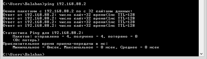

Все отключено, брандмауэр и нод 32.
Вот обмен пакетами, это уже после смены на 88.2, то есть пинг проходит.
Прошу прощения немного затратил. Потому, сообщение отредактировал.

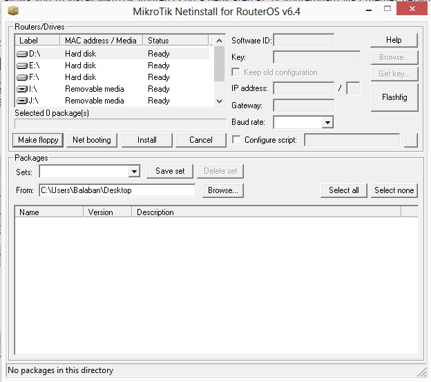

У меня тут только один роутер, второго работающего нет. Так что спасибо за помощь wolf_ktl, но это не мой случай.
Что касаемо netinstall. Он видит мои жесткие, видит медиа устройства, но роутера в этом списке нет.
Так он выглядит когда я его запускаю.
- Идущие в ночи, лишены тени.
Сообщения: 4058
Делайте еще раз, следуйте точно по описанию

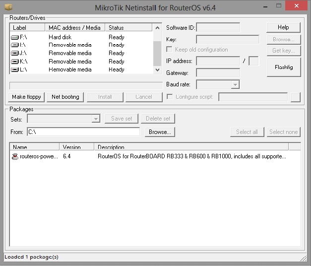

Incubus
Сообщения: 14
Зарегистрирован: 18 сен 2013, 14:37
Сделал все точно по инструкции. В первый раз апдейт был битый. В этот раз все норм, прописал ip делал все по инструкции в общем. Зажал ресет, подал питание. Сначала все шло один в один, только не мигал светодиод АСТ. Он горел, а затем потух. Роутера в списке по прежнему нет.
