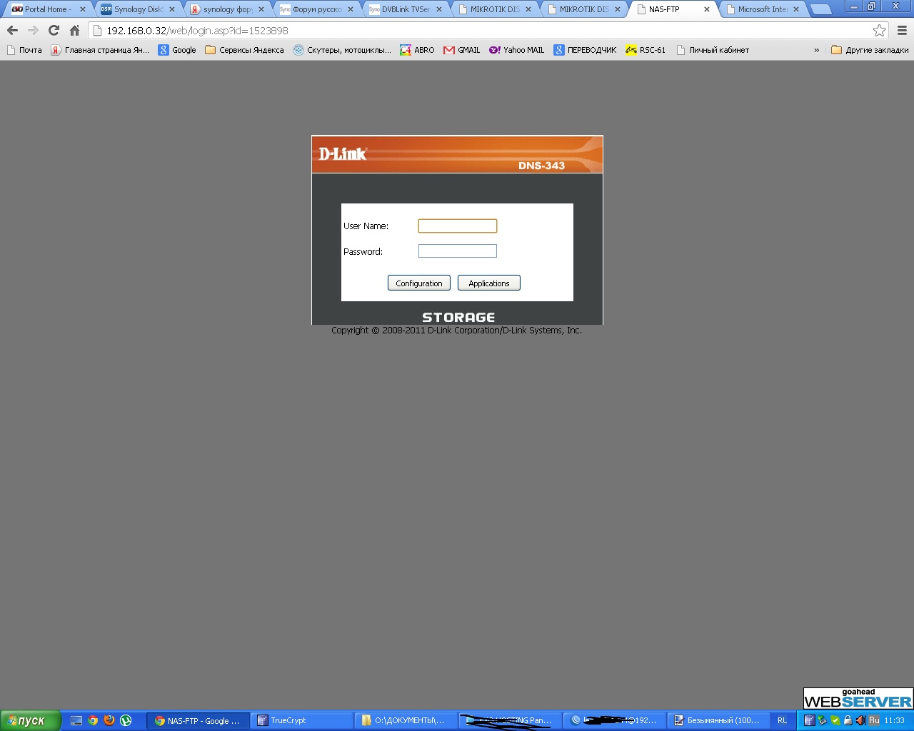

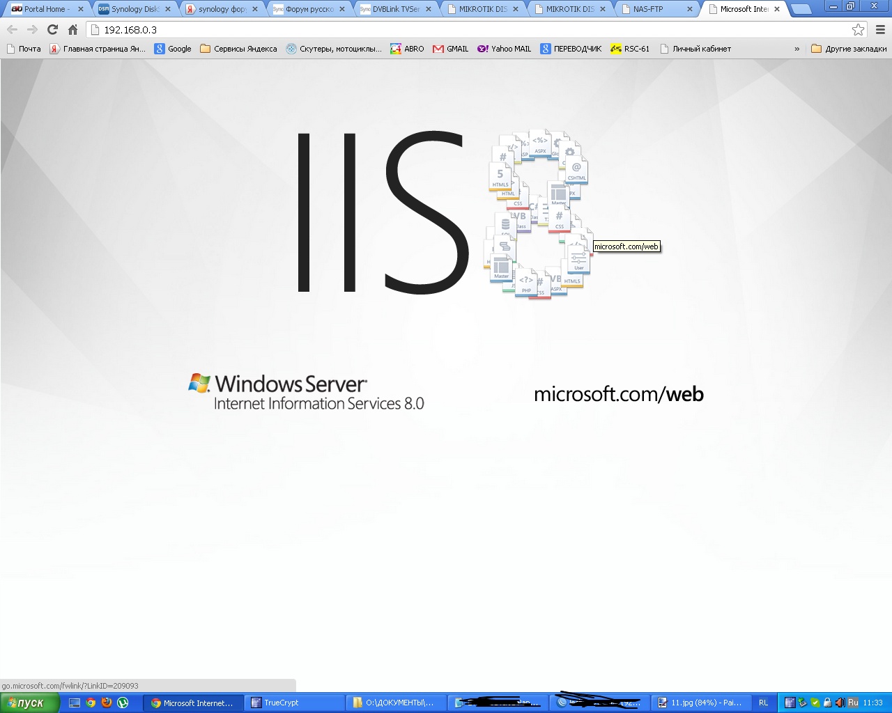

странно то что WEB работает и работают другие сервисы
Например находясь в сети 8,0 я спокойно могу открыть любой сервис сети 0,0 (маршрутизация при этом идет через сеть 4,0)

скрины приложил что веб работает!
(185.74 КБ) 28 скачиваний
(127.94 КБ) 28 скачиваний
