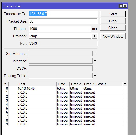

Вот я и реализовал и не работает ) Хотя должно.
Поэтому собственно сюда и обращаюсь.

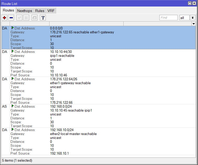

Для интереса настроил 1 в 1 как в примере с IP2IP.
по сути то же самое у меня было настроено и ранее, через l2tp. Т.е. все по мануалу.
Ну негде там ошибиться. А НЕ РАБОТАЕТ все равно (((
Т.е. не видна локалка за роутером, подключенным в инет по PPPoE.
Возможно, PPPoE и ни при чем, а может железяка кривая? Тот, который работает, у меня - RB750G.
Не работающий - RB750GL. Их 2 таких одинаковых, и оба не пускают пакеты в локалку.
ОС на всех 5.19.
Что скажете, господа?

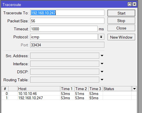

Вот, собственно, результат:
:cry:
antkamidiv
Сообщения: 119

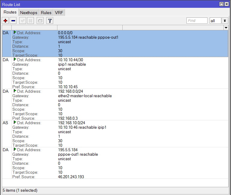

Еще раз повторите ip route
и ip address... При условии, что туннель у вас имеет адресацию 10.10.10.0
Сообщения: 2350

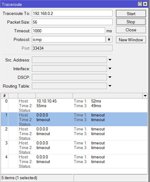

я скажу что чудес не бывает, и у вас проблемы с маршрутами
отсюда
ip - route с обоих маршрутизаторов
и затем подробно трассировки которые не проходят
из второго скриншота видно что ИП 192.168.0.7 пытаются найти за маршрутизатором 10.10.10.45.
А тот маршрутизатор не знает, где его дальше искать

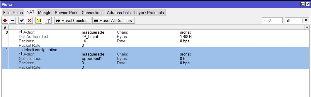

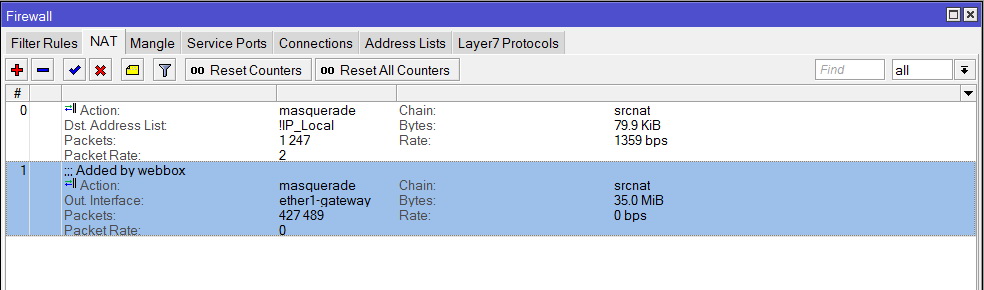

Еще момент проверьте правила mascarade для интернета.
Рекомендую создать список локальных адресов Local_IP и в правиле маскардинга указать dst-adress-list=!Local_IP
НЕ Local_IP - то есть не натить при локальной маршрутизации

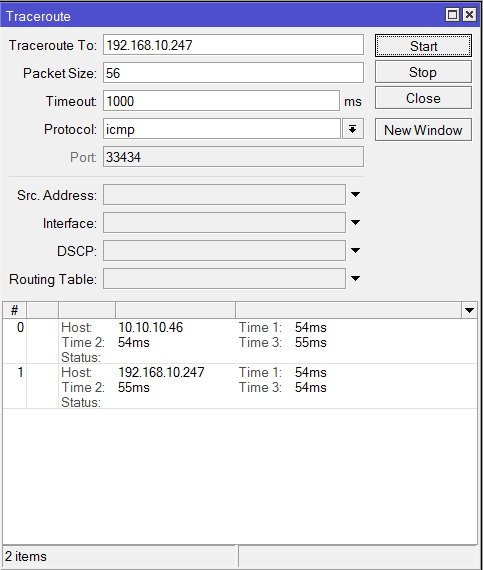

[quote="iSupport"]я скажу что чудес не бывает, и у вас проблемы с маршрутами
Чудеса, выходит, бывают. Когда банальные, топорные вещи не работают (((
Не натить локальные IP добавил и там и там.
Оба роутера настроены ОДИНАКОВО. За исключением того, что у одного srcnat masquerade ether1-gateway а у другого - srcnat masquerade pppoe-out1.
Далее - скрины.
Swansson
Сообщения: 16
Зарегистрирован: 01 авг 2012, 16:18
роутер 1
(66.95 КБ) 4 скачивания
(98.43 КБ) 4 скачивания
