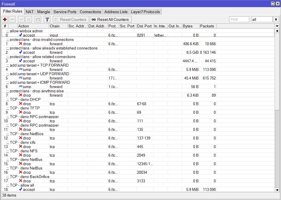

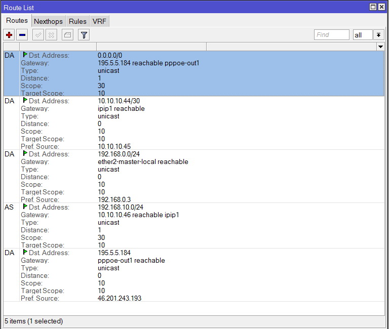

Так. Давайте поступим по-другому. Чтобы получить максимум информации.
Выложите скрины для обоих роутеров
1. ip -> farewall
2. ip -> route
3. ppp

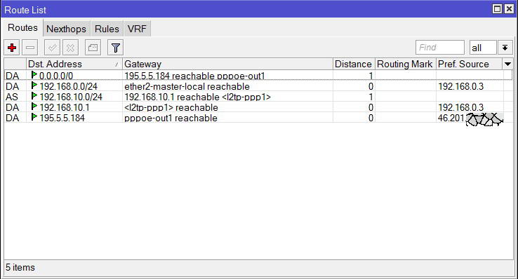

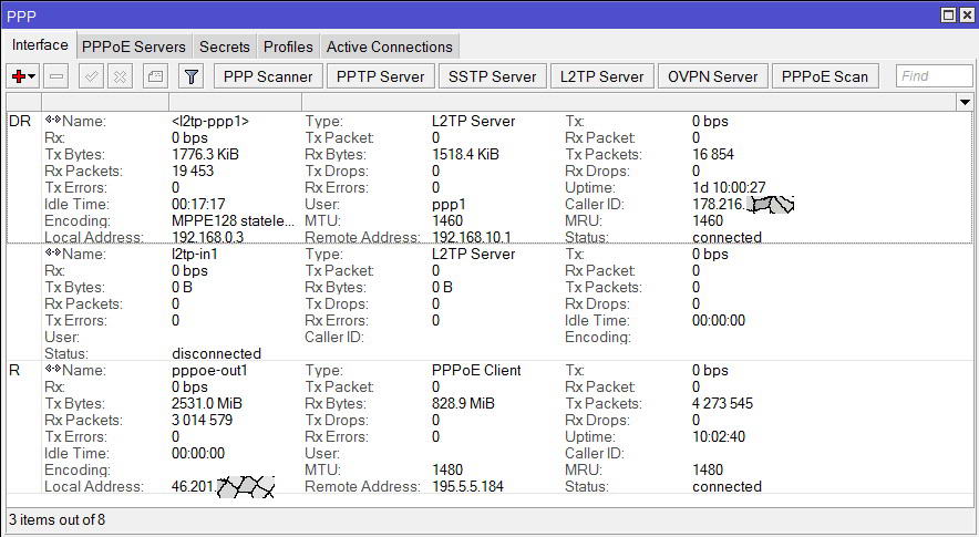

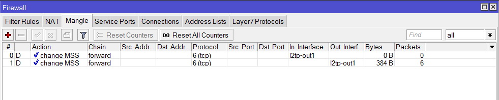

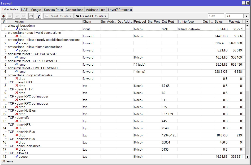

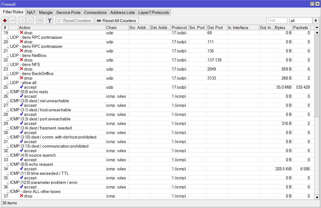

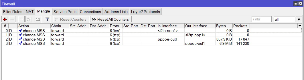

Скрины для роутера 1 (за которым не видна сеть):
Учитывая, что форум не дает цеплять больше 3-х вложений, скрины в 2-х сообщениях.
(221.77 КБ) 55 скачиваний
(216.1 КБ) 55 скачиваний
(47.74 КБ) 55 скачиваний

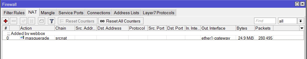

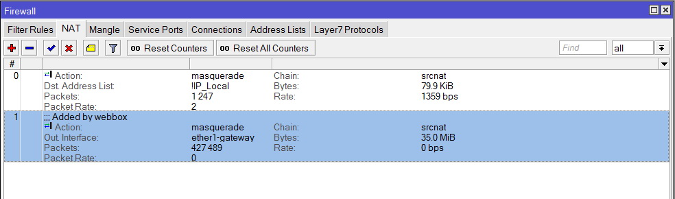

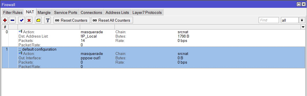

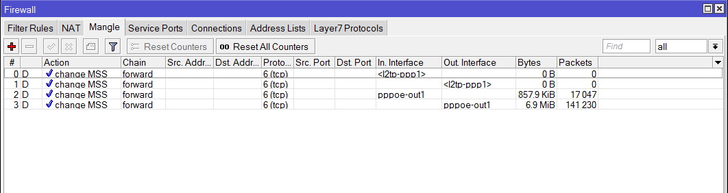

Скрины для роутера 1 часть 2-я
(68.8 КБ) 55 скачиваний
(75.88 КБ) 55 скачиваний

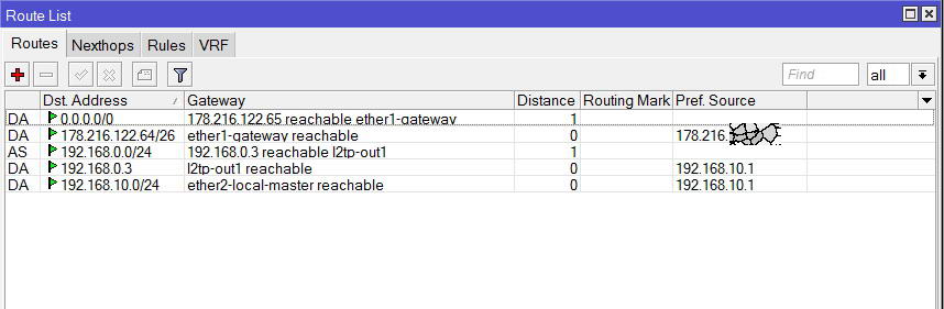

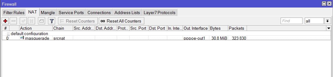

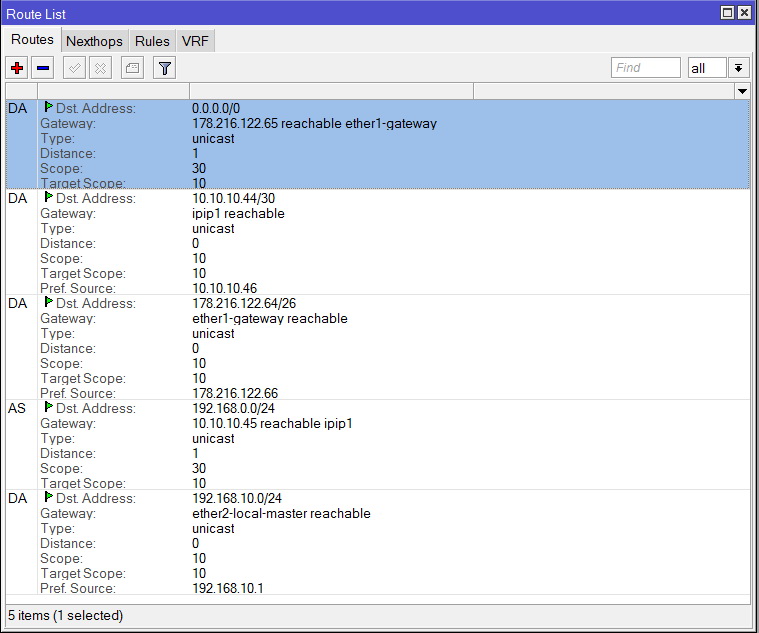

Скрины для роутера 2:
(210.85 КБ) 54 скачивания
(209.48 КБ) 54 скачивания
(49.8 КБ) 54 скачивания

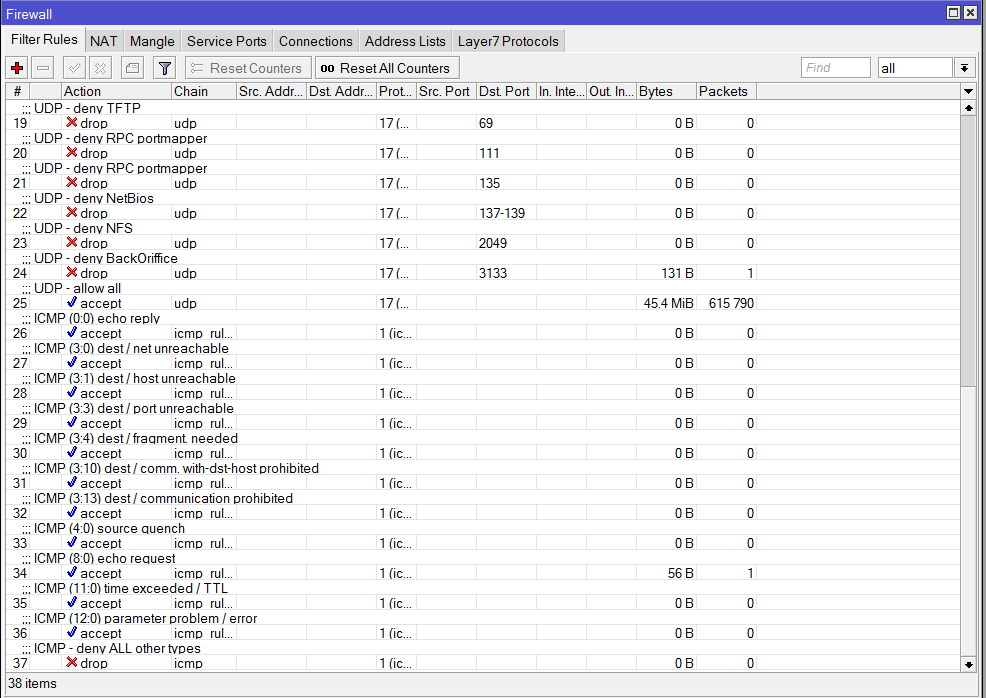

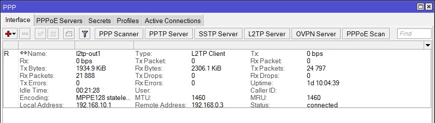

скрины для роутера 2 часть 2-я
(51.75 КБ) 54 скачивания
(69.8 КБ) 54 скачивания
(33.49 КБ) 54 скачивания
