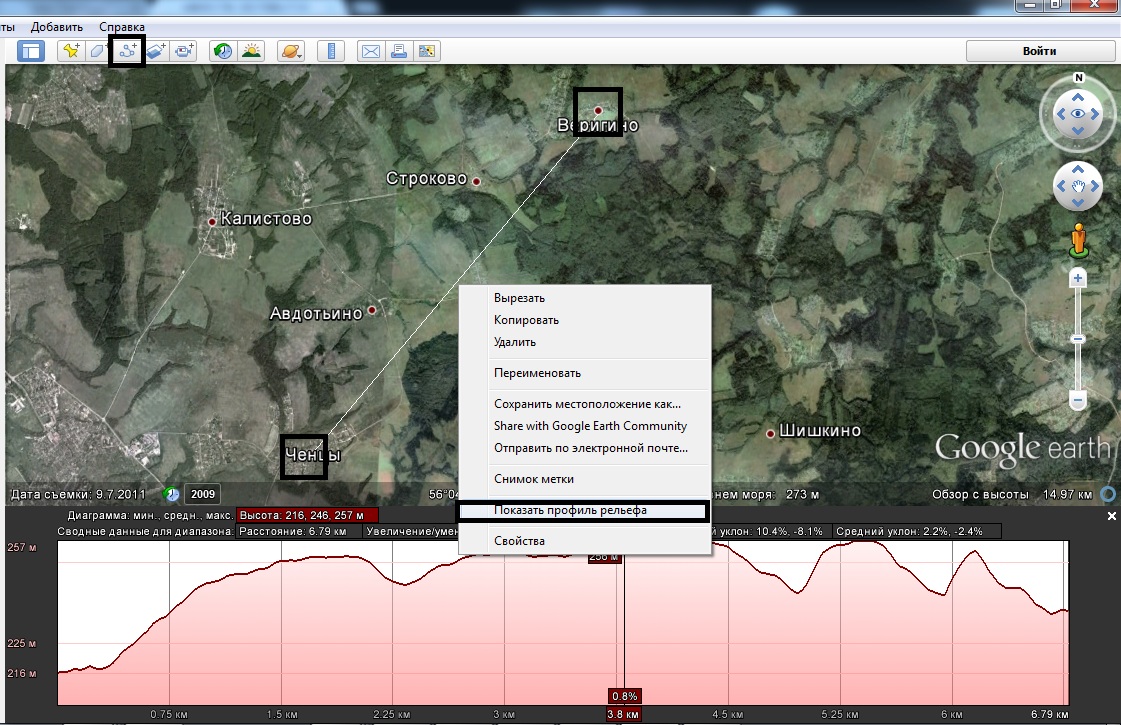

в google планета земля, есть функция построения профиля, проверьте там, перед тем как лезть на крышу.
если пролёт закрытый, то как написали выше, прямой линк построить не возможно будет.
