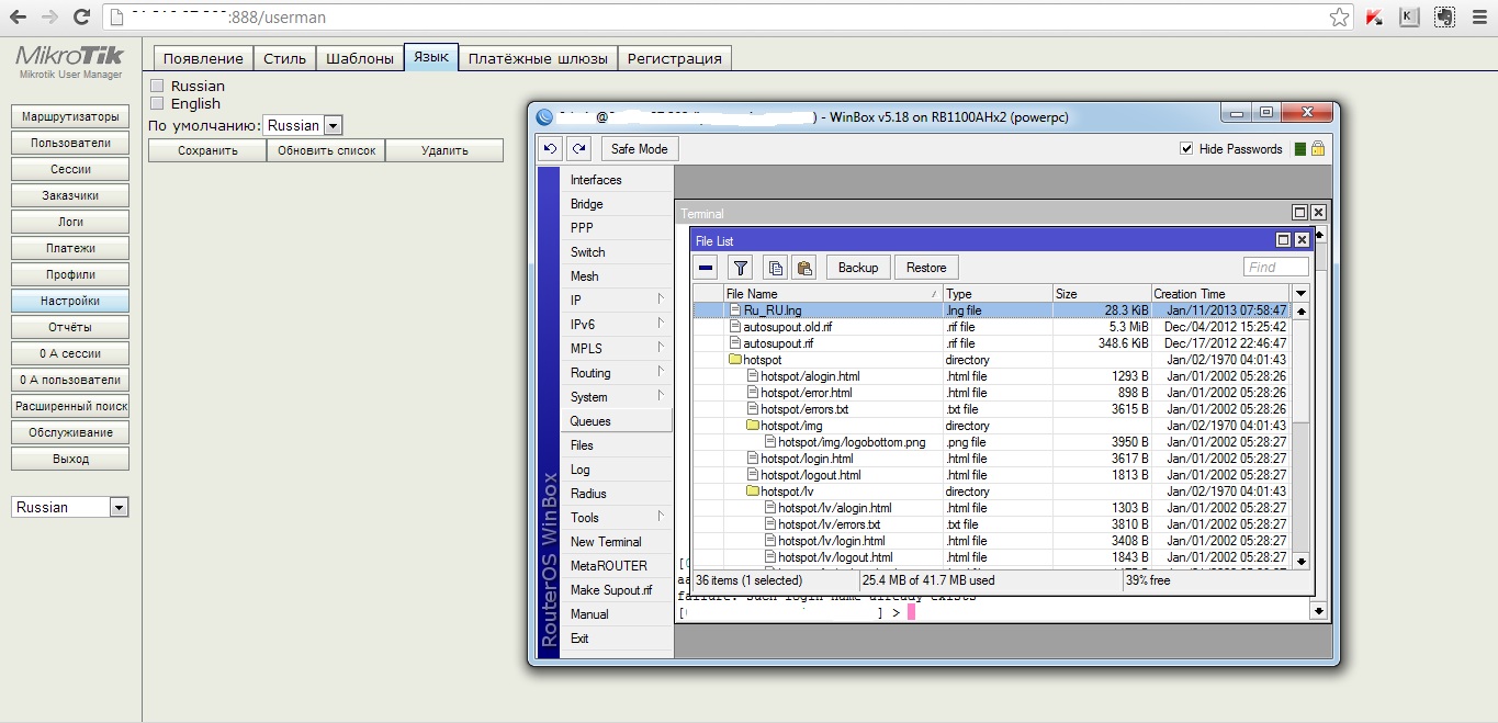

Здравствуйте, такая проблема:
Пытаюсь перевести менеджера на русский но нихеран не получается((
нашел файл, перевел его, но куда закинуть в душе не представляю! Кидал в корень - не работает! В сама менеджере в настройках как висит один энглишь так и висит.
ссылок на вики прошу не кидать. по вики все делал!!!

http://wiki.mikrotik.com/wiki/User_Manager/Languages
там кстати есть сам перевод и все впринципе написано.
т.е. сам файл в корень. и все будет. единственное, нужно сделать релогин в интерфейс, т.к. обновление и переход по закладкам как то не показывают, что там появился новый язык.

Я проштудировал все что там было написано вдоль и поперёк. Вопрос собственно возник после того как я сбросил сей файл в корень микрика и релогнулся. Результат: НИЧЕГО
Я даже перезагрузил микрик. и даже обновил прошивку с 5,21 до 5,22
Так что все делал по инструкции и ничего не получилось)

ну как то странно, я вот после прочтения этой ветки, зашёл в вики, скачал перевод, переименовал его в .lng, открыл winbox, закинул туда этот файл перевода в корень файловой системы, зашёл в user-manager и в настройках он уже там был, выбрал и все перевелось на русский. специально проверил еще с двумя языками, теперь у меня ЮМ знает португальский и испанский, на всякий случай =). версия ros 5.18, но думаю upgrade ничего не изменит.
