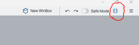

Друзья, Коллеги, у меня очень простой вопрос я думаю, но нигде точной информации найти не смог, по этому пишу вам.
Что означает эта кнопка в новом winbox ?
см. скриншот.

Дисконект и возврат в окошко с подключениями

Новый винбокс применяет изменения ДО нажатия кнопки "apply".
Столкнулся при настройке мангла. Правило применилось до полной настройки фильтра. В результате завернуло все пакеты, и потерял доступ к роутеру по IP.
Пришлось подключаться патчкордом напрямую в роутер по мак-адресу.
Будьте осторожны. И настраивайте Action в последнюю очередь.
