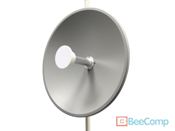

RouterBOARD Metal 5SHPn + Антенна Extralink DualDish 5G-28
- rbmetal5shpn.png (114.28 КБ) 2896 просмотров
- e9f7bf946606cb3f1b36b9b0a8aa12a3.jpg (44.94 КБ) 2896 просмотров
- 9cb7ff608d998095d01a2f1f5e228a45.jpg (40.41 КБ) 2896 просмотров
антенна расчитана на 2 металла.
можно взять и попроще - антенны класс Grid
другой вопрос что для деревьев и помех лучше 2.4 ггц (пробиваемость выше)
10 Км это с двух сторон как минимум 25..28 дби антенны
15 мегабит вы прокачаете на всем что угодно, хоть с мощностью 200 мвт (23 дбм)
у меня есть рабочий линк в прямой видимости на 2.4 ггц 7 км,
антенны 24 дби, мошность линка по 200 мвт
N-150 мегабит
Качает 50..60 мегабит
