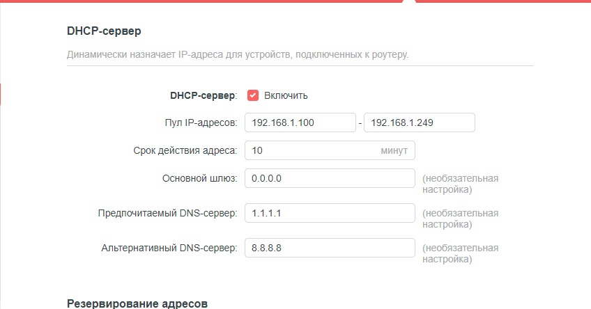

mamkin
Сообщения: 5
Зарегистрирован: 22 авг 2022, 18:31
Сообщения: 2010
Это что такое у вас?
mamkin
Сообщения: 5
настройки самого роутера (выше ссылка).
может ли быть конфлик из-за 2 dhcp серверов?
