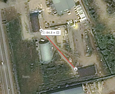

Подскажите оборудование, необходимое для соединения двух зданий, близлежащие углы которых находятся в прямой видимости, по воздуху. Хотелось бы получить максимальную скорость, т.к. проводная сеть у нас гигабит. Питать оборудование хотелось бы по PoE. И сколько вообще в таком случае возможно выжать по скорости из данного решения?
- Безымянный.png (409.58 КБ) 4530 просмотров

Видел кабель уже ) в ангаре (на фото среднее серое здание). Но там возникли две проблемы: в ангаре стоит свитч, т.к. длина провода иначе превышает 100м. и второе - кабель между ангаром и вторым зданием просто оборвали ковшом при проведении работ при прокладке трубопровода. Вот и появилось желание не зависеть в данном случае от электросети (хотя бы некоторое время) и не зависеть от внешних факторов. Точнее свести их влияние на минимум.
