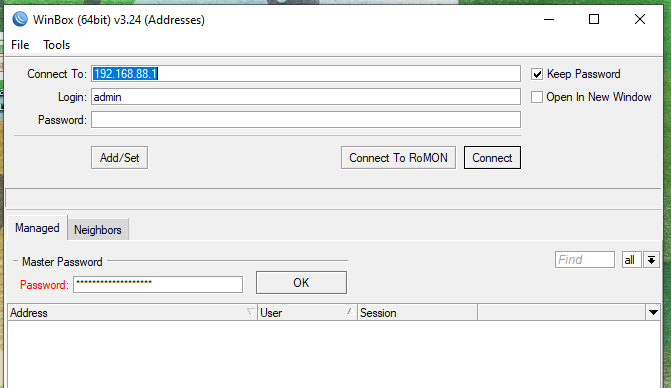

Добрый день!
Как мне это убрать забыл этот пароль?
За что он отвечает?
Master passwords

В винбоксе можно сохранить пароли от кучи устройств, что не очень безопасно, получив доступ к вашей уч. записи в винде можно управлять всеми устройствами, пароли для которых вы сохранили. По всей видимости что бы прикрыть немного эту "дыру" в винбоксе ввели мастер пароль, без ввода которого вы не подключитесь к устройствам которые сохранили в винбоксе.
Где-то в профиле пользователя винды есть папка с данными винбокса, найдите ее и удалите, но не забывайте, тогда винбокс будет девственно чист и если вы не помните адресов устройств и паролей к ним, то считайте вы их потеряли.

Всё гораздо проще. Нажимать - Set Master Passwords и оставить пустой.
Всё. При новом запуске уже нибудет спрашиват Master Passwords.

- Сообщения: 4060
Простите, но кнопка Set Master Passwords появляется только после введения мастер-пароля, а человек забыл его!!! Вы явно немного ошиблись в совете...
