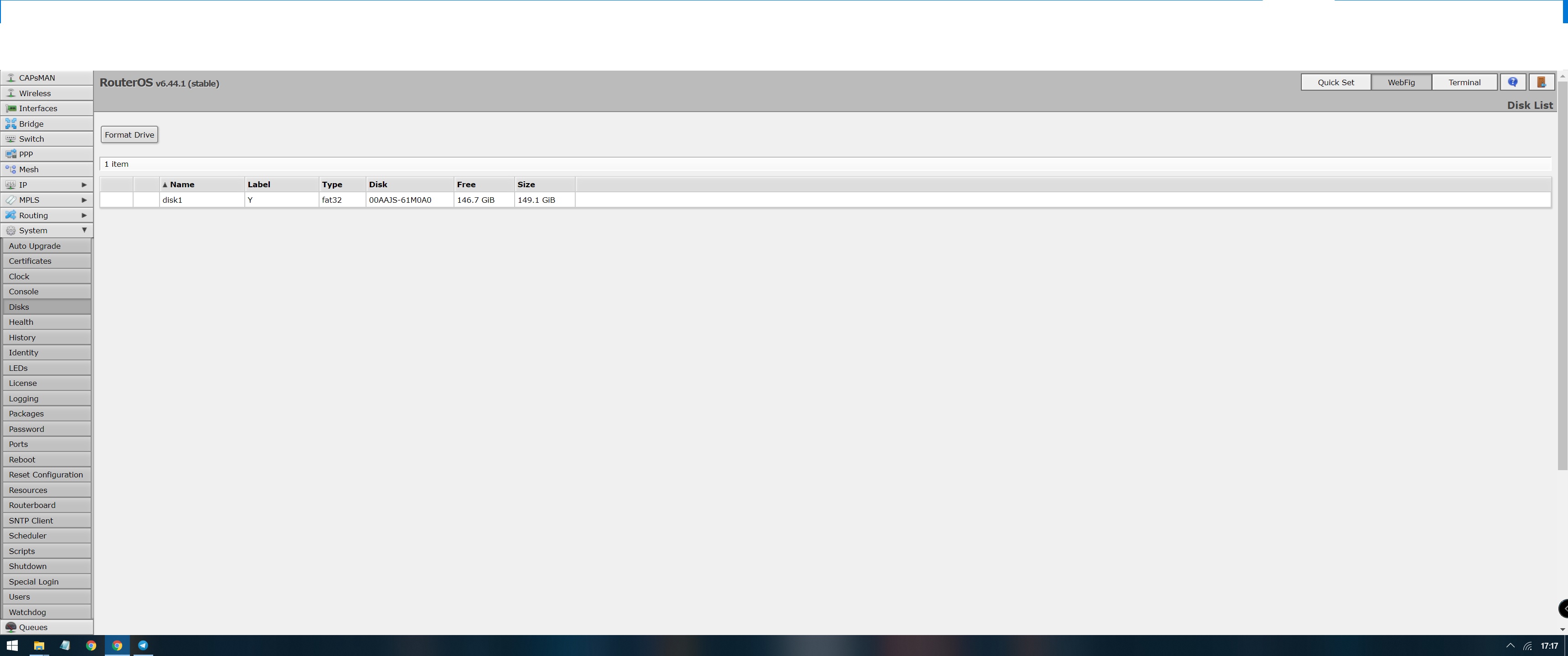

Добрый день, есть sata3 винт, установлен в юсб коробку в отдельным блоком питания. По юсб кабелю подключен к микротику в USB вход.
Что нужно сделать, чтобы диск виделся в windows 10 как сетевая папка?
У меня есть уличная камера, которая по rj45 подключена к микротику, цель всего этого мероприятия, чтобы камера могла писать видео на этот HDD по сети и там хранить.
Сколько не возился, у меня максимум получалось чтобы диск увиделся виндой как сетевая папка, но как только камера обращалась к диску по записи туда, диск сразу же отваливался. Попытки просто записать какой-нибудь файл на диск заканчивались тем-же. Диск подвисал и отваливался. Чтобы он снова появился, требовалось перезагрузить роутер.
Я плохо разбираюсь в сетевых настройках и прочих днс, подскажите что вписать и куда нажать, чтобы диск нормально заработал?
В меню system-disk роутер диск видит, форматирует его в фат32, можно отсоединить присоединить и тп.
