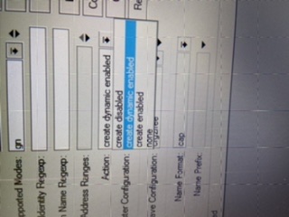

Нет такого варианта, на фото варианты которые предлагаются, куда копать?
- F5ED1AF3-4776-44E4-BBFB-56534EC136B5.jpeg (24.65 КБ) 3216 просмотров

create enabled

Как он пропадет????? испаряется, улетучивается, уходит в астрал
Пример На инженерном языке, отключается интерфейс wlan1, в логах написано обнаружена петля.
Или точка переходит в режим к которому мой телефон не может подключится. Хотя сканер эфира показывает наличие сигнала.
В дефолтном конфиге давно пофиксили правило, которое вызывало проблемы.

При включении iP TV, пропадала wifi сеть из списка, в логах не посмотрел, нашли причину!Ca6ko писал(а): ↑27 июн 2020, 16:22Как он пропадет????? испаряется, улетучивается, уходит в астрал
