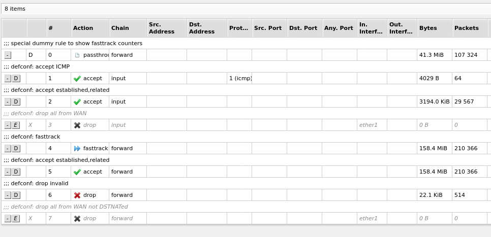

Сейчас у меня фаерволл выглядит вот так:
Интернет стоит через 3g usb модем, интерфейс соответственно ppp-out1. Правильно ли я понимаю на месте ether1 в отключенных правилах должно стоять ppp-out1? Боюсь опять напортачить.
