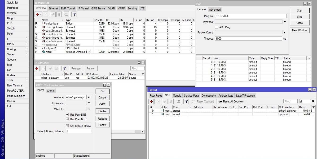

Помогите, пожалуйста!
Роутер RB 751U RouterOS 5.16.
Не могу поднять соединение PPtP, точнее соединение устанавливается, но нет не работает. Роутер ресурсы инета не пингует и переодически PPtp переподключается. Настраивал дома интернет через PPPoE - все ок. На работе не фурычит(PPtP).
В фаерволе все ограничения убраны, в PPtP соединение стоит Add Default Route.Остальное видно на скриншоте,если чего не хватает - добавлю.
Спасибо.
(240.75 КБ) 100 скачиваний
Сообщения: 2350
почитайте темы про рртр - рассматривали уже не один раз
сейчас у вас заворачивается рртр сам в себя

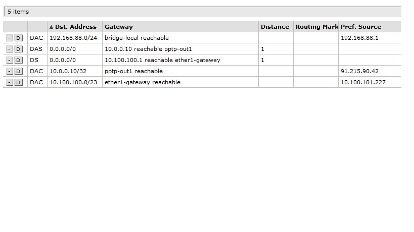

Перечитал форумы, ничего не помогает или руки не с того места растут. Помогите, сил уже нет.Роутер соединение устанавливает, но достучаться до инета не может( через терминал не пингует ни один ресурс).Много чего химичил с маршрутами, но все безуспешно. Сейчас они по умолчанию, какие создались при настройке подключения.
(56.02 КБ) 61 скачивание
antkamidiv
Сообщения: 119
В IP-DHCP Client уберите галку Add Default Route у интерфейса ether1-gateway и все
kerz
Сообщения: 7
Зарегистрирован: 05 сен 2012, 11:32
Без галочки PPtP вообще не коннектится. В профиле пптп подключения указал левый ip в remote add и ресурсы стали пинговаться с роутера, но до компа инет так и не добрался. Танцы с бубном продолжаются...
kerz
Сообщения: 7
Проблема решилась добавлением маршрута 10.0.0.0/8 10.100.100.1 2.
