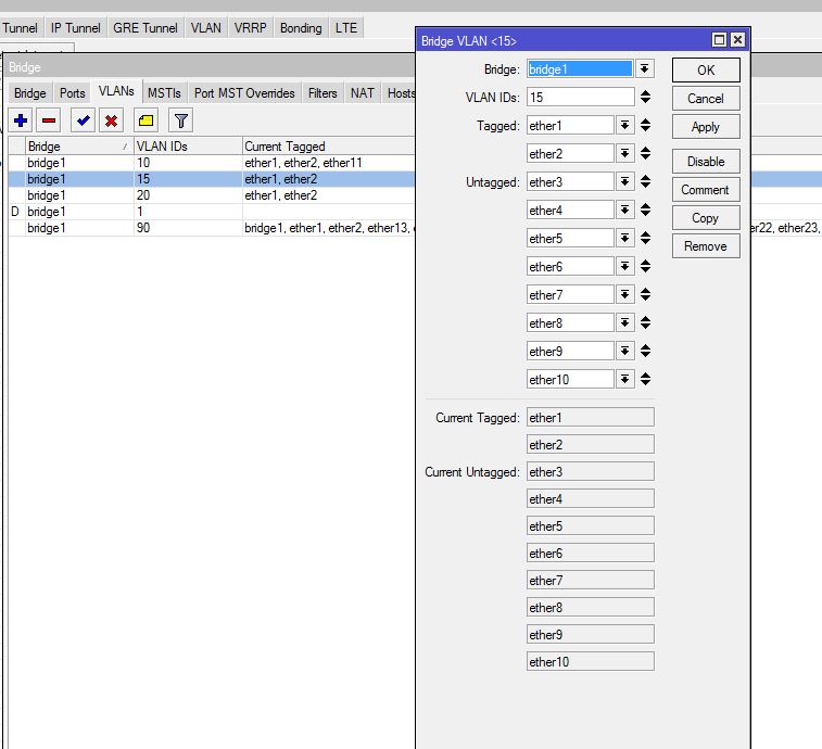

можно и так
Т.к. вы не уточнили в каком виде вам нужны vlan-ы на портах, то считаю что тегированные.
Если все остальное правильно настроено, тогда так:
/interface bridge vlan
add bridge=bridge tagged=sfp-sfpplus1,bridge vlan-ids=10
add bridge=bridge tagged=sfp-sfpplus1,sfp-sfpplus2,bridge vlan-ids=20
add bridge=bridge tagged=sfp-sfpplus2,bridge vlan-ids=30
На вики все подробно расписано: https://wiki.mikrotik.com/wiki/Manual:C ... witching_2
PS: на D-Link и то сложнее настраивается.
