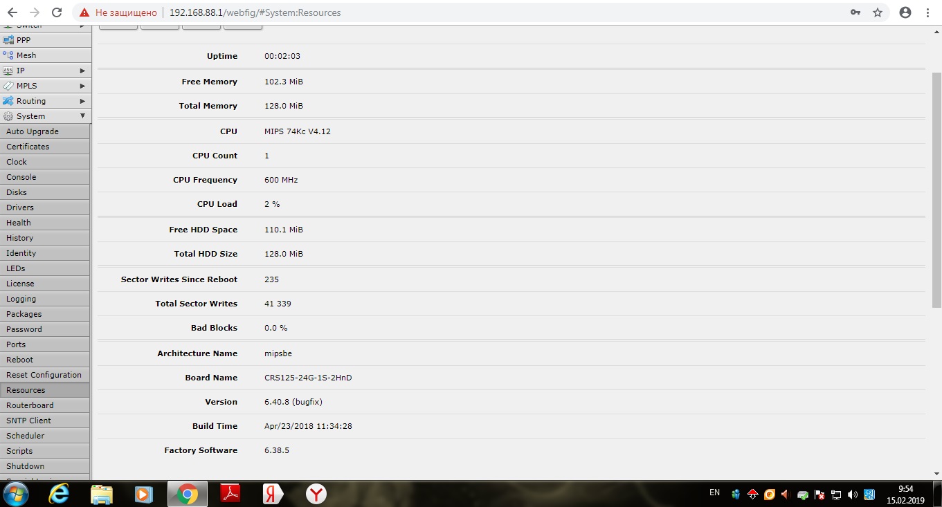

Вот System>Resources

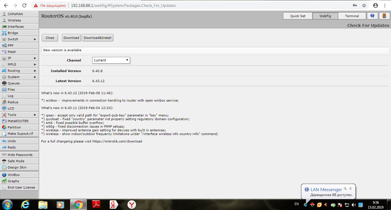

Я так и не понял. Прошивка в system> resources Factory Software 6.38.5, а в system >packages> check for updates Installed Version 6.40.8, Latest Version 6.43.12. Я так понимаю криво прошит? По теме этой ветки я поставил обычный свитч между eltex и mikrotik, не стал заморачиваться. :ny_tik: Считаю что проблема частично решена закрываем ветку. ;;-)))

У компании Микротик раньше на коробках это было почти как девиз:
"...перед использованием - обновите устройство".
Так что обновлять на новую прошивку очень рекомендую!!!.
