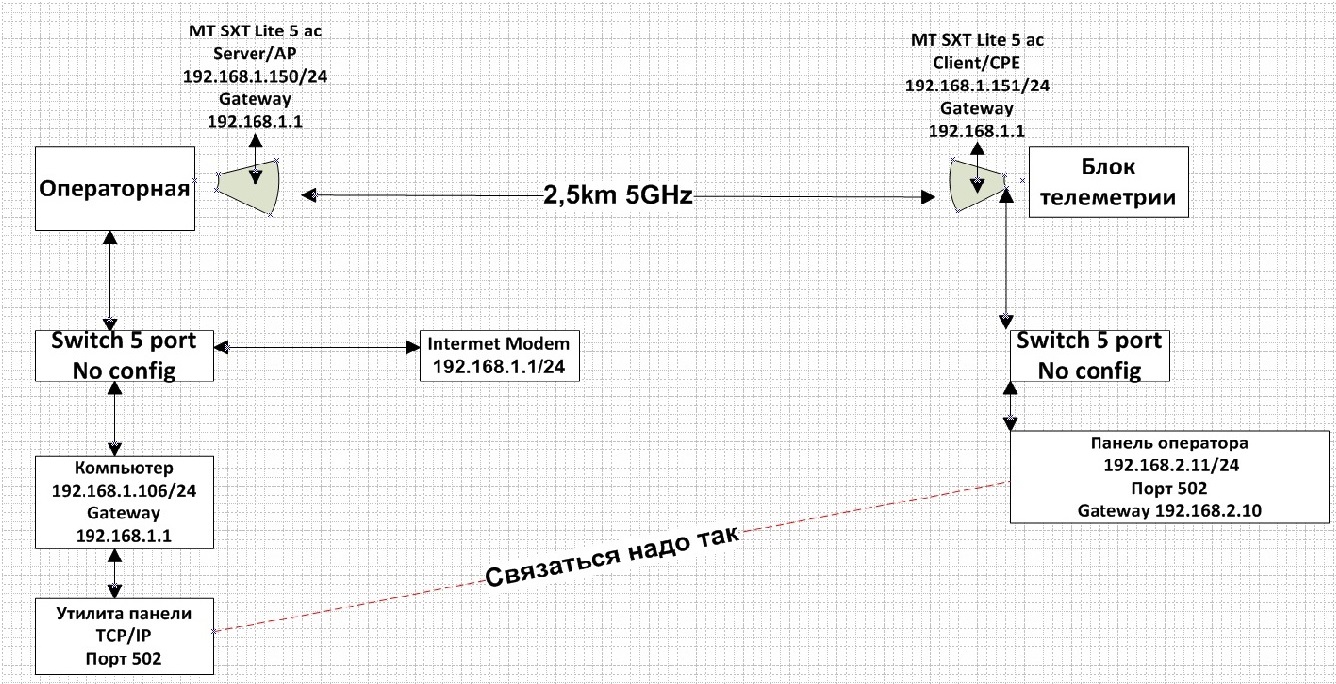

схема хотелки
Компьютер с утилитой (ip192.168.1.106/24 gateway 192.168.1.1 ) -- свитч (не конф.)-- MikroTik точка WiFi (в режиме brige, 192.168.1.150/24) <->
подключение стабильное есть <-> MikroTik точка WiFi (в режиме stantion, 192.168.1.151/24) -- свитч (не конф.) --
--панель к которой надо подключиться утилитой (ip 192.168.2.11/24 gateway 192.168.2.10)
при первом подключении MikroTik SXT Lite 5 ac через WinBox вылезла табличка RouterOS Default Configuration, я прожал ОК (как говорилось в интернет "мануале"),
По одному из таких "мануалов" удалось настроить МОСТ. на этом успехам конец, интернет на другом конце есть (по мосту) а панель не видит) HELP PLEASE
Настройка сети, моста Wi-Fi (тчк-тчк), подключение к другой сети IP

Выполните пункт 5 и 6 "красных правил" вверху страницы. На схеме укажите Ip адреса.
Пока не понятно есть ли связь между сетями 192.168.1.0/24 и 192.168.2.0/24. И как она организована
Переведите на русский технический язык слова" утилитка" и "панелька" И укажите порты протоколы которыми пользуется "утилитка" для связи с "панелька".
PS Сильно подозреваю что Микротик тут не причем

Согластно пункту 5 и 6, соответственно
- (488.69 КБ) 0 скачиваний
Рано или поздно, так либо иначе...
Ca6ko
- Сообщения: 1372
- Откуда: Харкiв
У вас разные подсети. Чтобы убедится что всё работает измените для пробы, IP компьютера с 1.106 на 2.106 и доступ появится
Отключите в микротиках DHCP сервер иначе он мешает обоим сетям.
Обновите Микротики.
Можно один который .151 настроить роутером изменив ему внутреннюю адресацию на 192.168.2.0\24 и пробросить через него порт управления
Или почитать темы про объединение 2-х сетей, это если Вам такое нужно.

Благодарю Уважаемый, за уделенное время
Ваш совет был дельным.
Все получилось.
