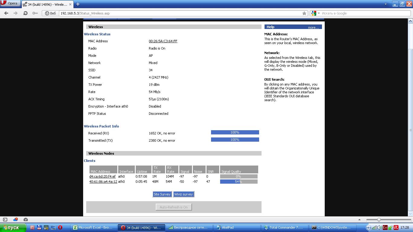

Ребята всем привет, необходимо настроить данную связку, может кто пробовал?

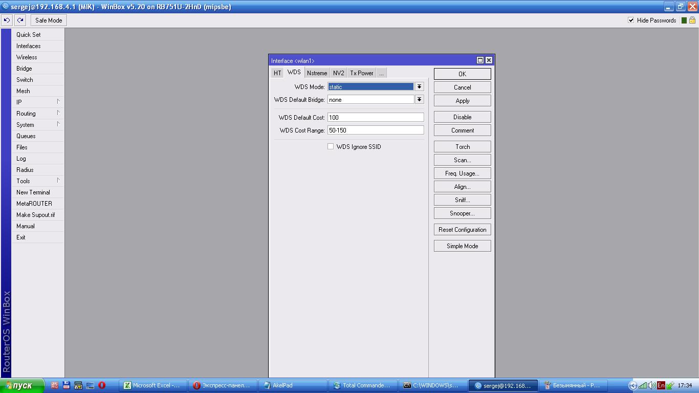

Пока сделал так, на микротике включил WDS
На DD-WRT настроил в настройках WDS вышестоящий роутер по мак.
В DD-WRT в статус WIFI видно два мака, ноута подключного к этой точке и мак микротика, только вот не работает связь между ними.
Может кто пробовал, поделитесь опытом.

Собственно что думаю, особых настроек на миротике и не делал.
Шифрование выключено, клиенты подключаются без проблем.
Вечером посмотрю в арп таблице, есть ли там мак dd-wrt.
Бриджа между локалкой и WiFi нету.

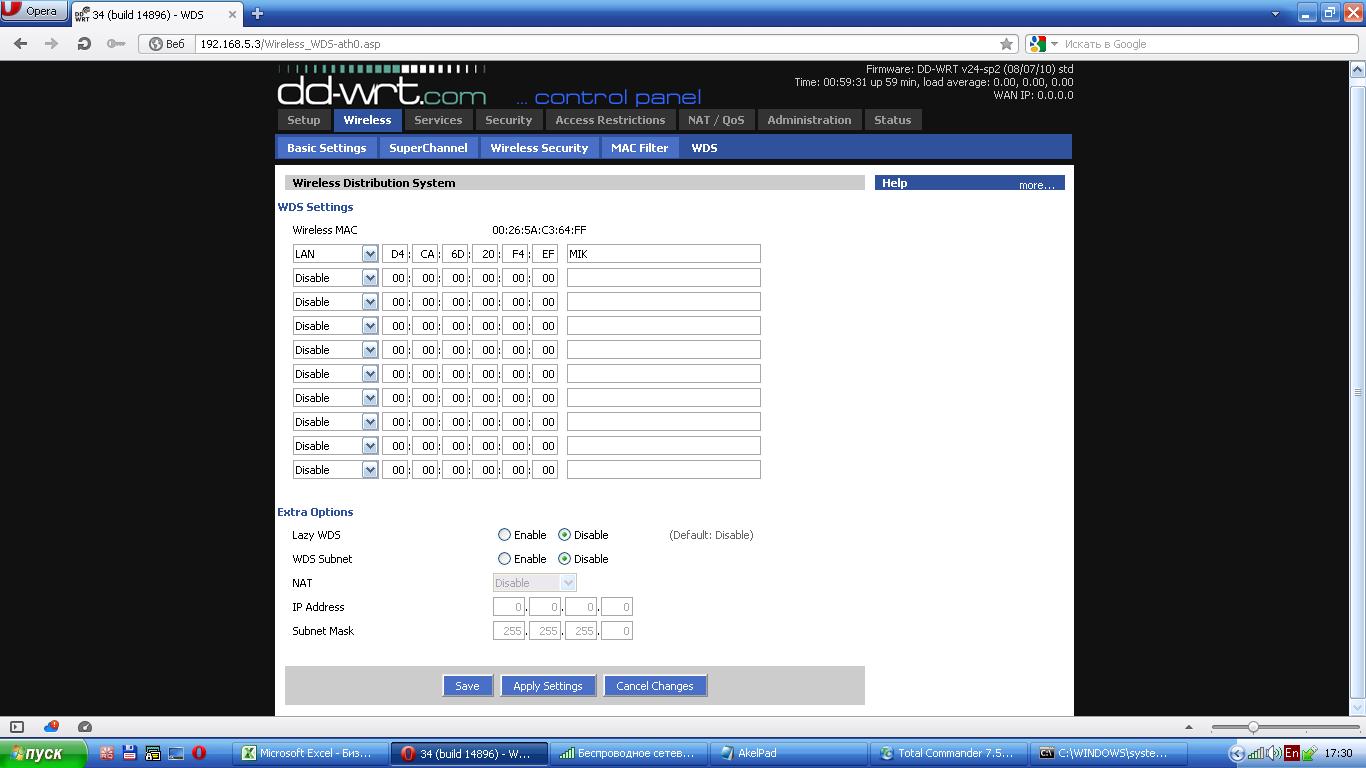

в dd-wrt собственно прописал IP адрес LAN свобойдный из пула Микротика для WiFi.
Потом прописал в настройках WDS мак адерес микротика как вышестоящего роутера.
Режим LAN - как я понял точка многоточка (в DD-WRT)

Посмотрел в арп таблице нету dd-wrt,
снял так же скриншоты настроек.
(122.16 КБ) 47 скачиваний
(107.98 КБ) 47 скачиваний
(83.05 КБ) 47 скачиваний
Сообщения: 2350
покажите пункт меню /wireless interfaces
там должен быть кроме wireless1 еще и wds1 и wds2 добавлены
если нету - добавьте
