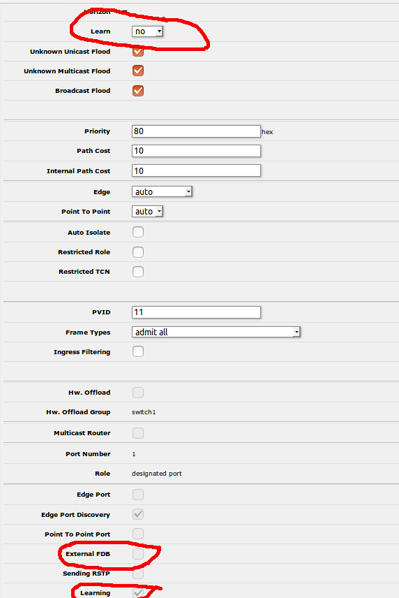

Такая тема. Нужно пробросить через микротик зеркалированный траффик (RSPAN)/
Схема:
-- есть железка CCR1009-8G-1S с RouterOS v6.42.6
-- на нее приходит RSPAN траффик (пусть будет VLAN ID 9 на Ethernet порту)
-- с нее уходит RSPAN траффик (через EoIP, пусть будет так же VLAN ID 9 на EoIP)
-- входящий и уходящий порты собраны в бридж, т.е. коммутация на уровне софта без использования чипа коммутации
-- по теории, для прохождения такого траффика на портах в бридже должен быть отключен mac learning, опция learn=no при добавлении пота в бридж
Проблема:
-- на уходящем порту теряется траффик TX
т.е. на входящем он есть и TX и RX, на уходящем остался только RX.
Подозрение падает на то, что не отключается learning.
Скрин веб-интерфейса прикреплен.
На скрине видно, что несмотря на learn =no, стоит галочка напротив learning и нет ее напротив external fdb.
Какие есть предположения, отключен ли learning? И если нет, то как его все-таки отключить?
mac learning в бриджах
